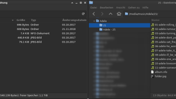

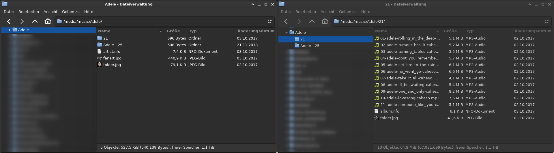

    Kodi gibt dir auch die Option eines "Music-Information-Folder". Ich mache das aber wie @gedi und habe die entpsrechenden Bilddaten entweder direkt in die mp3s eingebaut (auch das geht mit Picard) oder halt als Datei im entsprechenden Interpreten- bzw. Album-Ordner liegen. Meine Struktur sieht wie folgt aus:
    Wie gesagt, Singles nutze ich nicht. Aber es wird genauso funktionieren. Und damit ich nicht alles immer und immer wieder irgendwo her holen muss, habe ich alles mögliche halt in NFO-Dateien exportiert.

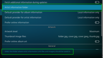

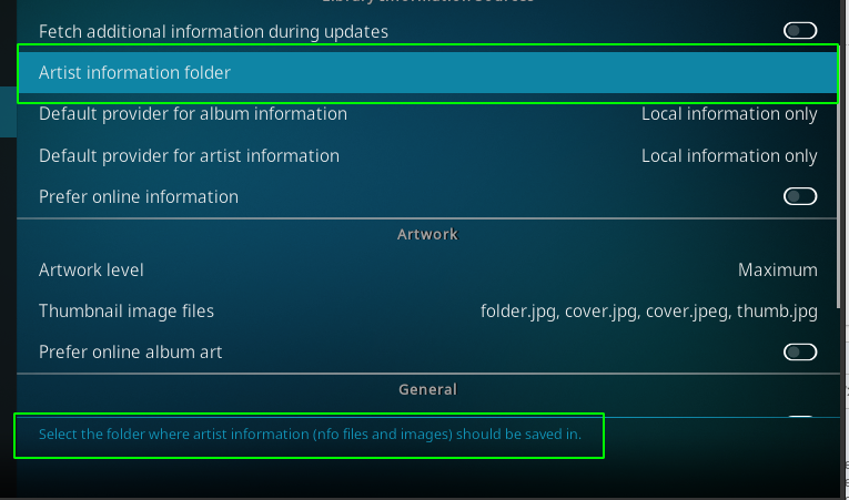

    Beim exportieren der Daten war es, glaube ich, wichtig, keinen "Artist information folder" zu verwenden:
    Ist dieser Ordner gesetzt, dann speichert Kodi die NFO Daten zu dem Interpreten nämlich in diesem gesetzten Order. Lässt man das weg, speichert Kodi es in dem Interpreten-Ordner, den ich dafür vorgesehen habe und der meiner oben beschrieben Struktur entspricht.

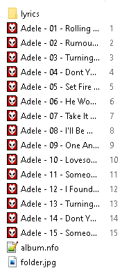

    Durch Eure Anregung hier ein Beispiel, wie ich meine Interpreten Sammlung erstellen möchte.
    Hauptverzeichnis
    Verzeichnis von Interpret (Adele)
    Verzeichnis vom Album [2011] 21
    Verzeichnis von lyrics
    Verzeichnis von extrafanart
    Wenn ich noch was vergessen haben sollte oder ihr meint es fehlt noch was, oder es könnte noch verbessert werden, für gute und konstruktive Ideen bin ich offen.
