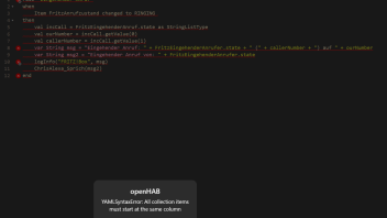

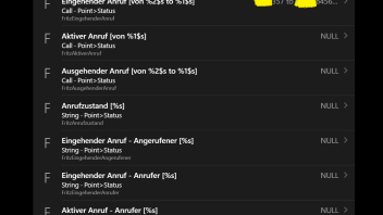

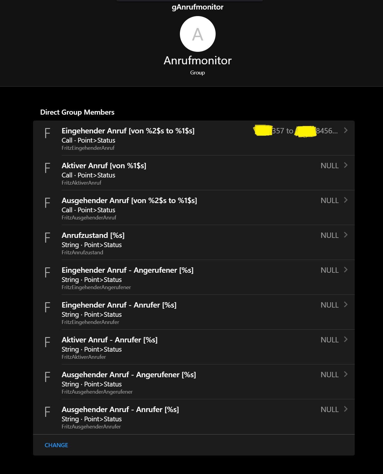

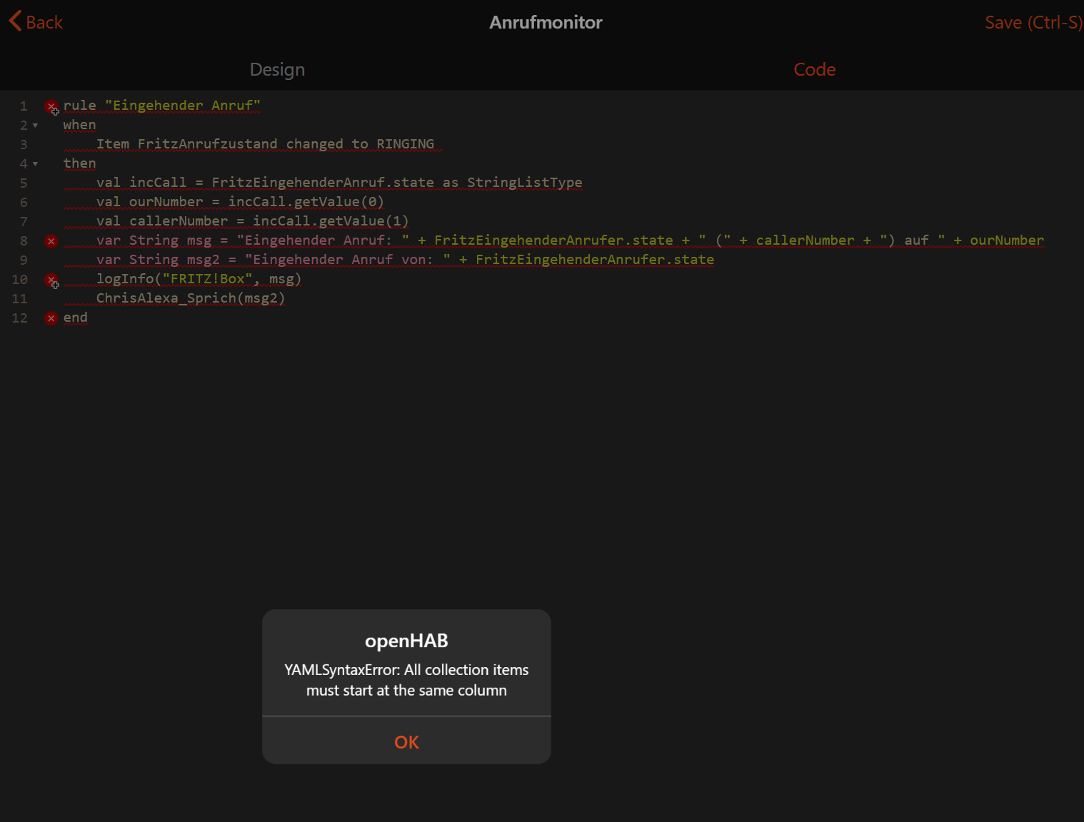

  • Hallo in die Runde.
    Ich bin noch sehr neu in dem Thema und würde das gerne nachbauen. Kannst du das etwas detaillierter erklären.
    Ich habe:
    - OH3
    - Fritz und tr064 Binding installiert und funktioniert auch (sehe zB die Telefonnummer als Item bei Incoming Call)
    Den oberen Quellcode habe ich bei den Items importiert und den phonebook Eintrag getauscht.
    im Anhang sieht man die Items die erzeugt wurden.
    Wenn ich jetzt jemanden anrufe dann tut sich noch nichts.
    Liegt hier schon der Fehler?
    Auch wie ich die rule eintrage verstehe ich nicht ganz. Wenn ich auf rule und dann auf code klicke geht das auch nicht. (siehe Anhang)
    Grüße Chris
