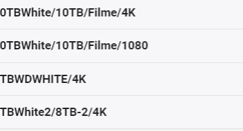

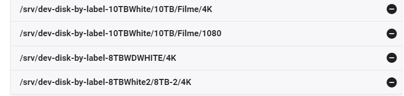

    ich habe mir vor stunden mal den emby sever auf meinem omv nas installiert, und ich hänge seitdem bei dem scannen der Verzeichnisse.
    hinzugefügt sind diese

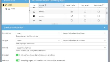

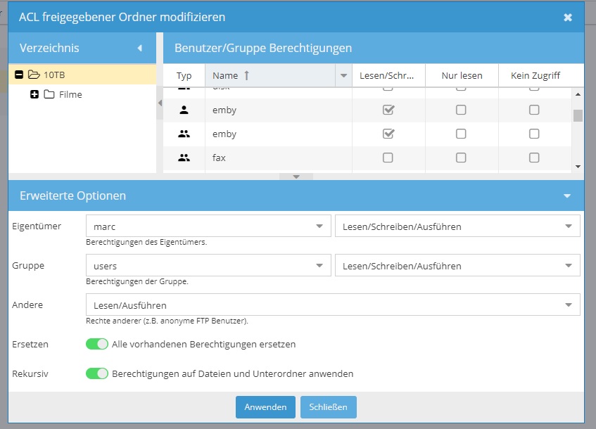

    dann habe ich gelesen das das wohl ein rechte problem sein wird, also habe ich in meinen freigaben der festplatten emby hinzugefügt
    doch leider passiert da rein gar nix, er liest die Filme nicht ein, komischerweise liest er meine Serien ohne Probleme ein. und dort ist nix anders.

    danke an alle beteiligten, ich habe es nativ installiert, nachdem ich dann gestern mal die [definition='1','0']log[/definition] durchgeschaut habe, ist mir aufgefallen das ich bzw emby probleme mit "ä,ü,ö" usw hatte da mein server irgendwie daraus sonderzeichen gemacht hat.
    Diese habe ich entfernt und zb "ue" anstatt "ü" benutzt und nun geht endlich alles.
