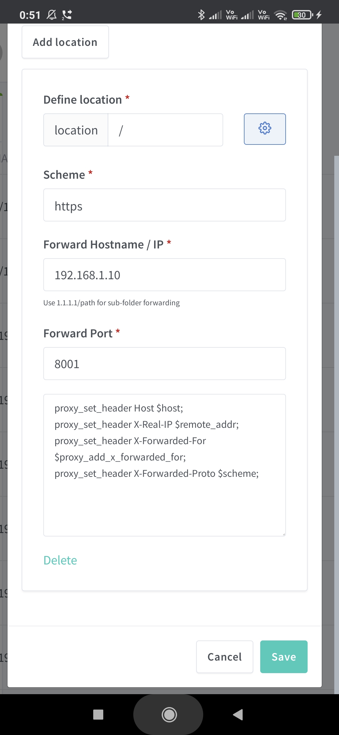

    Das mit dem Real IP Header musste ich bspw. in meinem Bitwarden Container eintragen, da dieser sonst immer nur die IP vom docker Netzwerk in die Log Dateien eingetragen hatte und somit mein fail2ban nicht greifen konnte.

    Ich habe unter "Custom locations" folgenden Eintrag drin:
    proxy_set_header Host $host;[tt]proxy_set_header X-Real-IP $remote_addr;[tt]proxy_set_header X-Forwarded-For $proxy_add_x_forwarded_for;[tt]proxy_set_header X-Forwarded-Proto $scheme;

    Kannst du bei dem Container, den du bloss aus dem internen Netz möchtest an der Stelle
    allow 192.168.1.0/24
    deny all
    einfügen?
    Natürlich angepasst auf dein Heimnetzwerk? Edit: Anhand des Screenshots denke ich die Range passt so.
