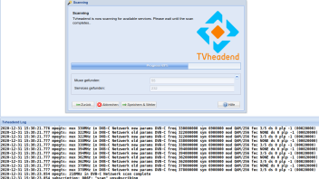

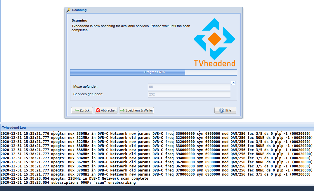

    Der Stick wird von TVH erkannt, den DVB-T Tuner habe ich deaktiviert. Einen Suchlauf kann ich durchführen, allerdings werden nicht genug Sender gefunden.
    Außerdem bleibt der Suchlauf bei 69% hängen:

    Jedenfalls wars das, Tvh Client + Server habe ich in Kodi deaktiviert und schon lief w_scan.
    Phu.. das ist ja ne Ellenlange Liste die da ausgespuckt wird, ich versteh nur Bahnhof, kann das nicht interpretieren. Mal sehen, ich arbeite mich mal durch die Vodavone Liste von deinem Link mal sehen obs was bringt.
