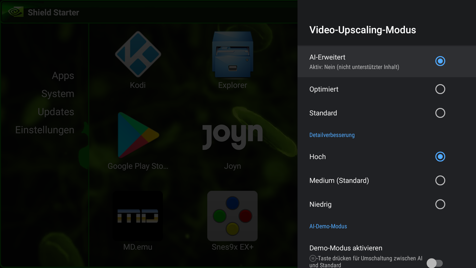

    Ich werde die whitelist fürs erste aus lassen und die shield upscalen lassen.
    Ein pop up fürs ai upscaling hatte ich bisher allerdings nicht, ich schaue in den anzeigeeinstellungen ob es aktiv ist.
    AI-Upscaling ist standardmäßig aktiv. Nur die Stärke muss man selber einstellen. Ich habe diese auf Hoch gesetzt.

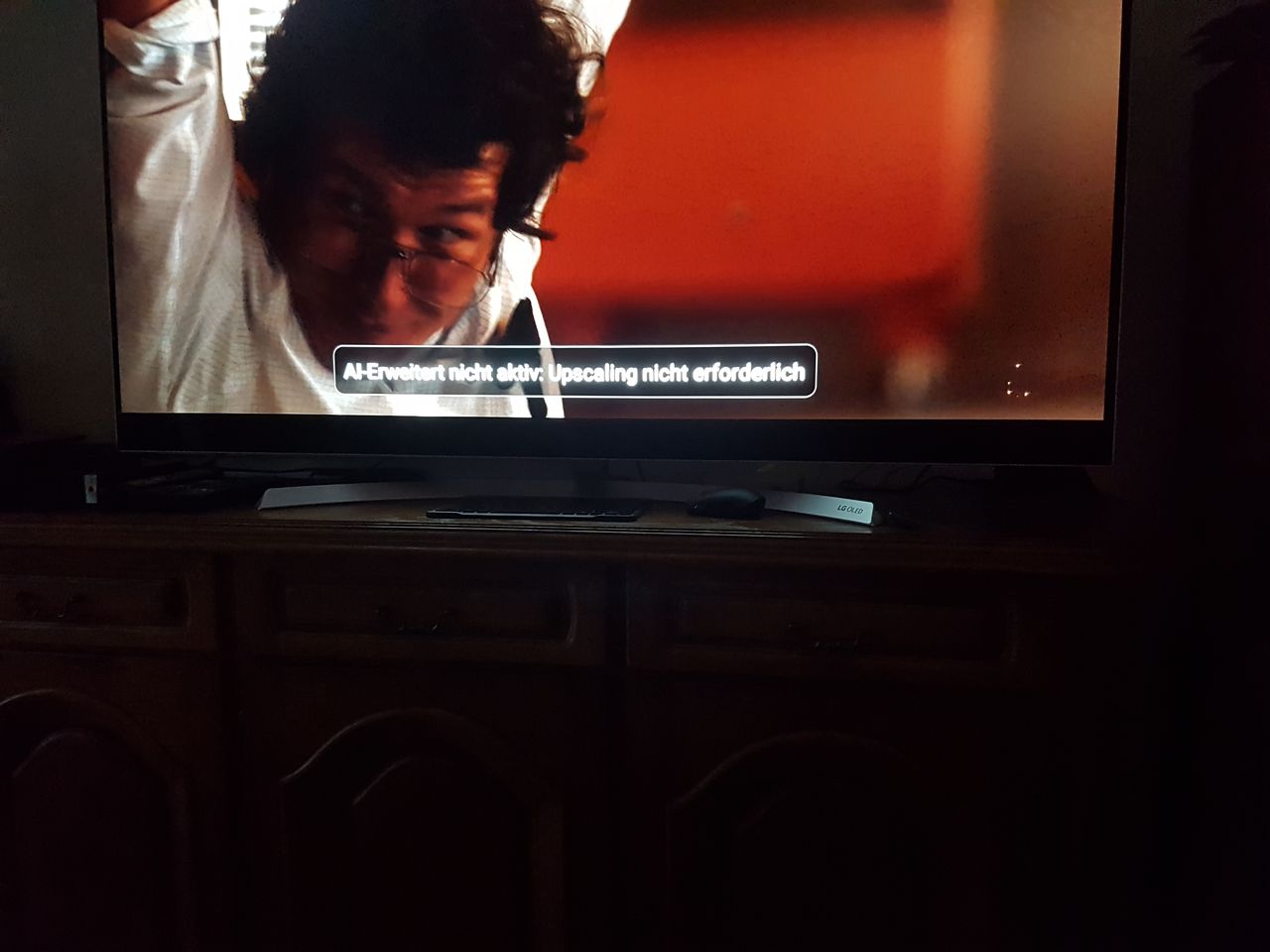

  • @Nathaniel bist du dir da sicher? Ich teste gerade die Shield an nem monitor (Frau schaut nebenan aufm TV) < 4k. Laut Anzeige möchte er 720p skalieren, bei den SD Sendern hingegen sagt er "nicht unterstützt"
    Ein Monitor ist nicht gerade geeignet für solche Spielereien, weil er Auflösungstechnisch und frequenzmäßig in einer anderen Liga fährt.
    Ich habe die Shield auf 1080p und 50 Hz gestellt, so dass Kodi auch in 1080p und 50 Hz startet.
    Wenn ich jetzt SD Content wie zum Beispiel RTL Aktuell abfahre, sieht das Bild schärfer und detaillierter aus, als ohne AI-Upscaling bzw auf meiner alten Shield 2015. Da sieht das Bild im Vergleich zur 2019er matschig aus.

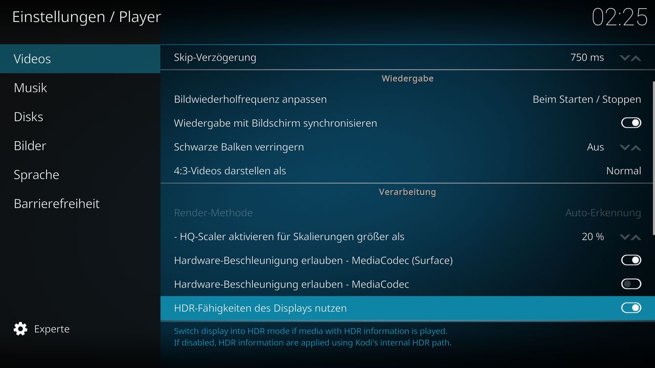

  • Ich will hier auch niemanden angreifen oder nerven, mir geht es nur darum das thema zu verstehen und mich nicht blind auf aussagen, die ggf nicht mehr aktuell sind, zu verlassen.

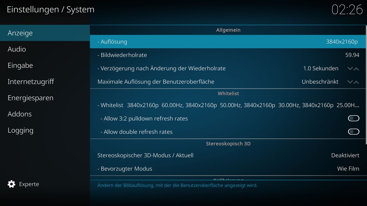

    Ich glaube ehrlich gesagt die whitelist Empfehlung kommt aus einer Zeit wo man angenommen hat, dass der tv das bessere upscaling macht wie die box.
    Wenn die shield es jedoch besser kann, sind doch die sinnvollsten settings folgende:
    Shield auf 4k
    Kodi auf 4k
    Whitelist aus
    refresh rate anpassen bei Start stopp
    So hat man bei allen zugespielten Dateien das ai upscaling auf 4k und keine Probleme mit ruckelnder wiedergabe.
    Falls der tv jedoch besser hochrechnet(das das einige machen will ich nicht bezweifeln) aktiviert man die whitelist und fertig.
    Wenn das murks ist korrigiert mich gerne.

  • @rob87
    Genau so nutze ich es auch, allerdings mit Whitelist weil das Upscaling meines TV's (Samsung Q80T) dann doch besser ist wie das der Shield.
    @Nathaniel
    Genau so ist es, und so wie @rob87 es beschreibt ist es korrekt. Ohne Whitelist bleibt alles auf 4K und AI Upscaling greift bei Wiedergabe <4K Files.
    Whitelist an, TV schaltet auf die Auflösung des abgespielten Videos und macht das Upscaling selbst, Shield bleibt aussen vor.
  • Die Whitelist hat nichts mit dem Upscaling zu tun. In der Whitelist kann man nur all die Auflösungen und Frequenzraten auswählen, auf die Kodi automatisch umschalten soll, wenn entsprechendes zur Verfügung steht.
    die whitelist hat insofern mit upscaling zu tun, als das man über die whitelist einstellt, ob kodi oder der tv das upscaling übernimmt. siehe meine beiden beiträge sowie meinen link auf seite 3.
