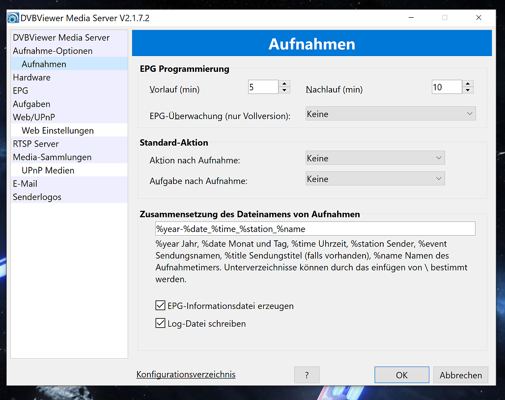

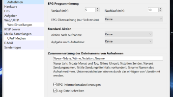

    Als Nächstes haben die Aufnahmen für unsinnige Bezeichnungen: Sender, Uhrzeit, Titel usw. unter TVM hatte ich nur den Filmnamen, oder Serie+S01E01+Titel der Folge. Kann ich das hier auch irgendwie einstellen?
    Jup.
    Hier:
  • Das mit den Namen hatte ich gefunden, verstehe aber nicht, was ich da eintragen müsste. [al]
  • %event\%event - %title
    Müsste die Serie oder Film den entsprechenden Unterordner packen.
    Wie das mit Season + Episode geht kann ich dir aber nicht sagen.

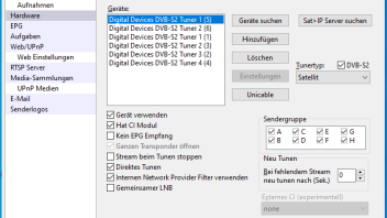

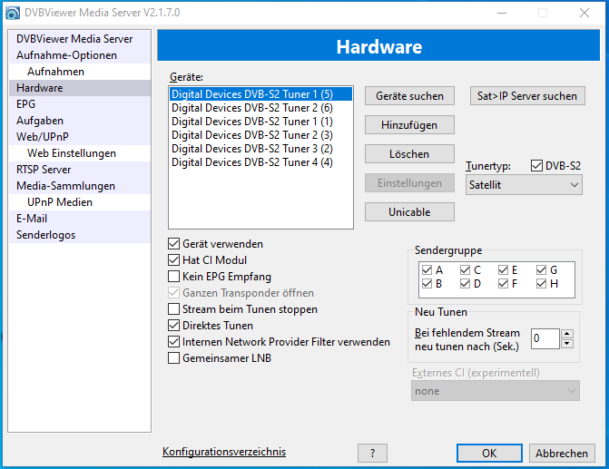

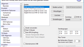

  • Noch ein kleines Problem. Ich habe 4 SAT Tuner im Server, unter TVM waren alle da. In DVBViewer finde ich nur zwei. Gehe ich auf suchen, werden keine weiteren gefunden. Eine Idee, warum das so ist? Bei der Einrichtung etwas falsch gemacht?

    Darf ich kurz wissen was Du im Rechner stecken hast? Hast du die Treiber installiert? Die Digital Devices werden nicht einfach so gefunden.

    in dieser Beschreibung geht es um die Octopus Net, die hat nix mit C internen Karten von Digital Devices zutun.
    sollte @Boogie2005 interne Karten haben werden sie schon erkannt vom DVBViewer. (hab selber 6 Tuner im Server)

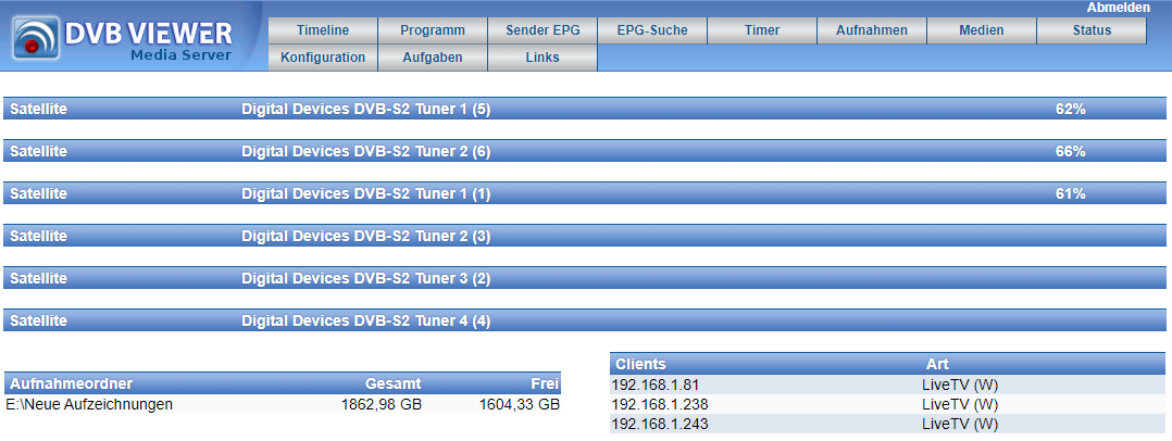

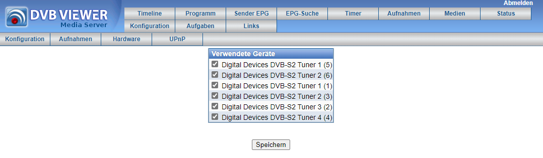

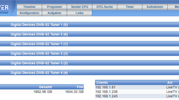

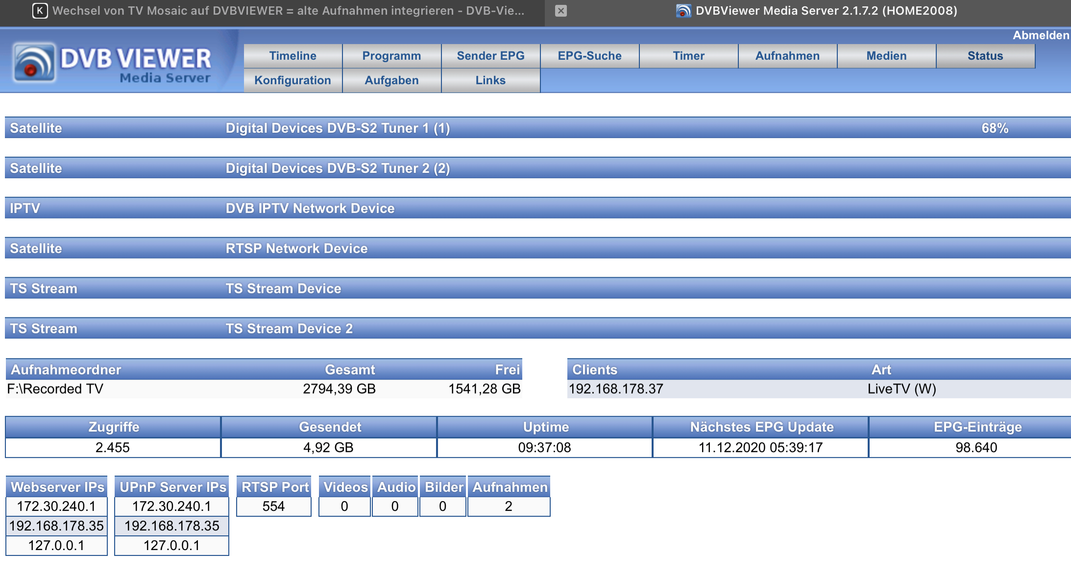

    was sagt den die Statusseite und die Hardwareseite (Konfiguration) im web-client?
    bei mir werden im DVBViewer (Einstellungen) auch nur 2 Karten angezeigt, aber 6 Tuner im Webclient

    was hast du für Tunerkarten?
  • Also Tuner intern, Octopus nicht net.
  • IP ist die Sky Liste der VU+. :) , die ts keine Ahnung...
  • genau, und im Mediaserver sind nur zwei, und neue hinzufügen geht nicht. Sollte ich alles nochmal löschen?
