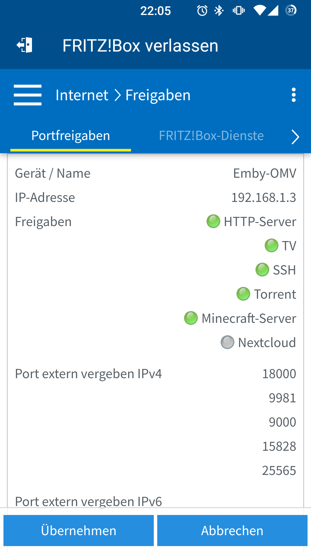

  • Vielen Dank schonmal für eure Unterstützung. Habe es nun soweit hinbekommen, und alles läuft.
    Doch nun habe ich ein neues Problem. Und zwar habe ich mit nun auch TVheadend im Docker installiert.
    Damit ich auch die Tuner meiner Fritzbox nutzen kann, musste ich dazu das Network auf "host" stellen.
    Doch nun bekomme ich keine Portweiterleitung hin.
    Und zwar habe ich mir das WebIF von TVHeadend immer wenn ich im Urlaub war geöffnet, damit ich spontan auch
    mal eine Aufnahme machen kann. Doch nun bekomme ich trotz Portfreigabe in der Fritte immer ein Gateway Timeout.
    Im lokalen Netz funktioniert alles reibungslos.
    Weis da jemand weiter.....

  • Ich habe beides probiert.In der Regel die WAN IP (Bei UM ändert die sich ja gefühlt nie :) ).
    Geht leider beides nicht.

  • Puh, sonst würde mir nur mich einfallen das vielleicht IPv4 und IPv6 sich in die Quere kommen.
    Ansonsten, hast du es schon mal versucht Tvheadend im Bridge Modus laufen zu lassen?
    Ja der Host Modus wird empfohlen, aber er ist nicht zwingend vorgeschrieben.
  • habe ich, aber dann klappen meine Tuner der fritte nicht. Dafür komme ich von aussen auf das webif.

  • Hmh, bei einem Gateway Timeout frage ich mich, ob der Port hier wirklich das Problem ist. Klappt der externe Zugriff auf die Dienste hinter den 9000 und 18000er Ports ohne Probleme?
  • Ja das klappt problemlos....

  • Wirklich seltsam. Sorry, keine Ideen mehr. Wenn es hier nicht weitergeht, vielleicht mal auf dem OMV Forum posten. Die antworten normalerweise schnell und sind gut...
  • So Problem gelöst. Leider ohne wirklich sinn....
    Ich habe die Freigabe in der Fritzbox gelöscht. Die Fritte neu gestartet und noch ein mal eine neue Portfreigabe
    angelegt. Danach klappte alles wir gewohnt......
