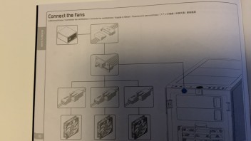

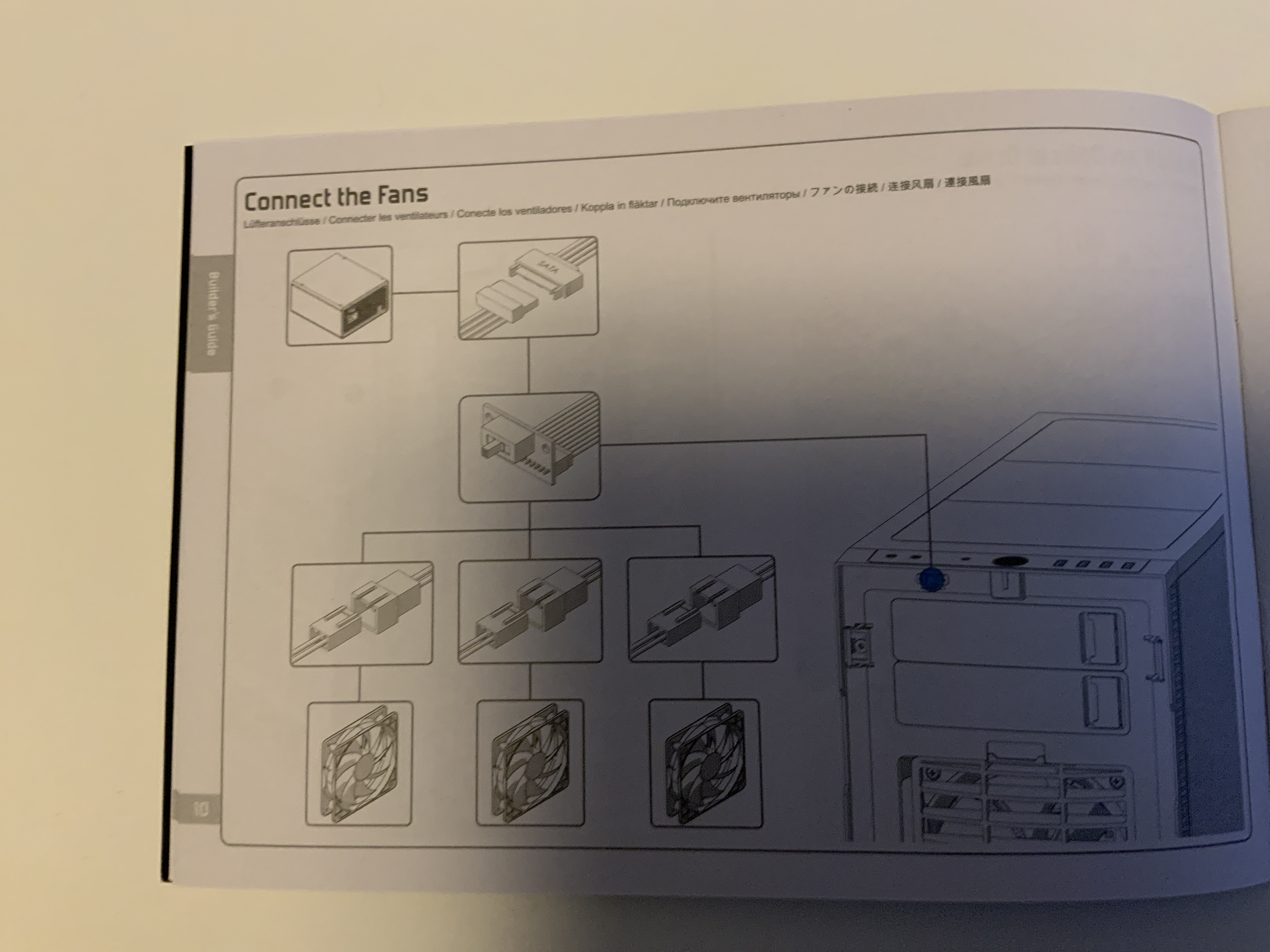

    2) Soll ich den Extra Fan vom Fractal an das Mainboard „System Fan 1“ oder direkt an die Fractal Buchsen anschliessen?
    3) Vorne am Fractal kann ich dann mit dem Schiebeschalter den Fanspeed einstellen?, richtig?

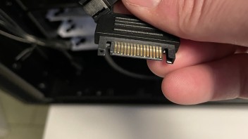

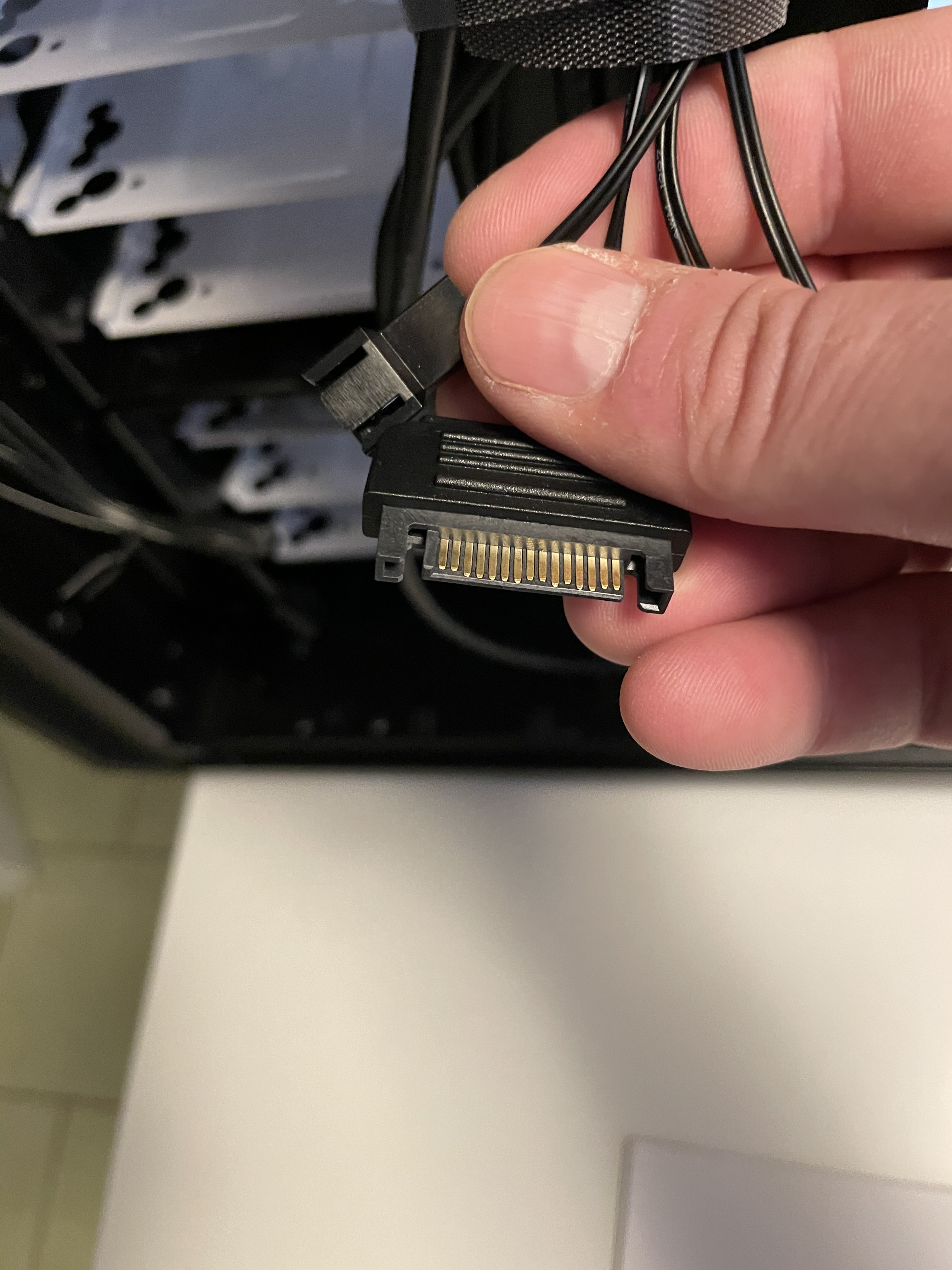

    3 Was mach ich mit diesem Stecker :

    2) Geschmackssache. Ich habe ein R6 und habe die Lüfter lieber am Board angeschlossen und steuer sie über UEFI.
    3) Keine Ahnung
    4) Das sieht aus wie SATA Power. Wo kommt der denn her? Vom Netzteil? Dann solltest du den in deine SSD, HDD oder optisches Laufwerk zum Beispiel stecken, wenn du etwas davon hast.
  • das ist ein SATA Stecker für Strom, die Lüftersteuerung bekommt dadurch Strom - also an dein Netzteil anschließen.
