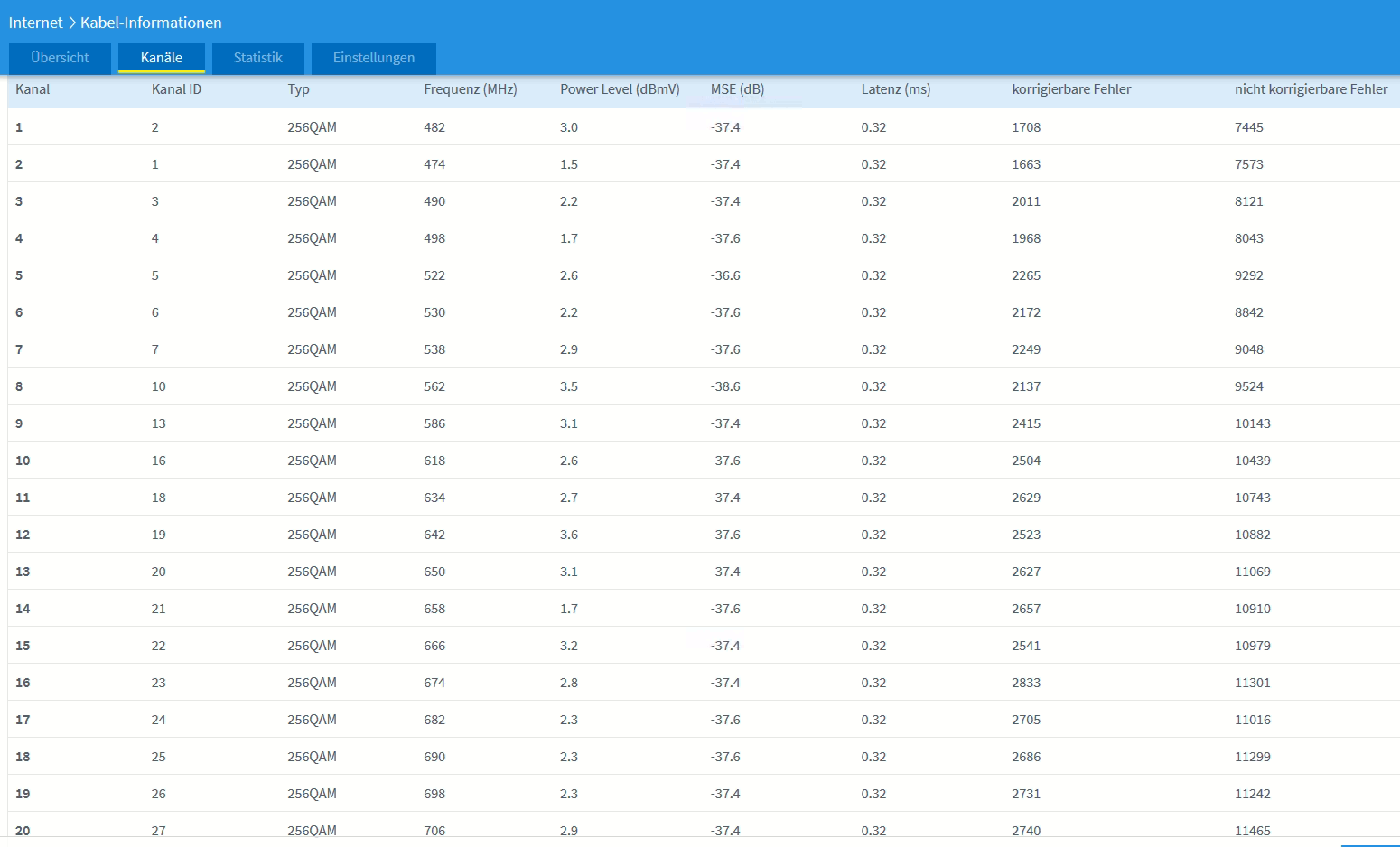

    Mein Bruder hat schon eine ganze weile bei sich Unitymedia, jetzt Vodafone, und auch schon seit ewigkeiten kleine Ruckler wenn er surft, macht sich bemerkbar z.B. dass beim Laden von Seiten mal kurz gewartet werden mus,
    oder aber beim Streamen ganz extrem, dass der Stream wirklich kurz pausiert, quasi, als ob es einen immensen anstieg an verlorenen Paketen gibt.
    Er hat eine Fritzbox 6690 als Leihgeärt von Vodafone
    Bei ihm schaut die Statistik wie folgt aus:
    Also, wie ich finde, recht viele nicht korrigierbare Fehler...
    aber ob das das Problem ist, weiß ich nicht...
    Gibt es dort keine Statistik über "verlorene Pakete"?
    Kann man da sonst noch irgendwas prüfen?
    Es ist an all seinen Geräten, egal ob WLAN, oder Kabel, die LAN Ports sind alle auf Power stehend...

    Edit: in der Ereignisübersicht der Fritzbox sieht man nichts, also, auch keine Neueinwahl o.ä., klar, da die Aussetzer nur im Sekundenbereich liegen wird sich die Box da nicht neu einwählen...

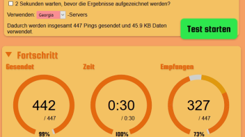

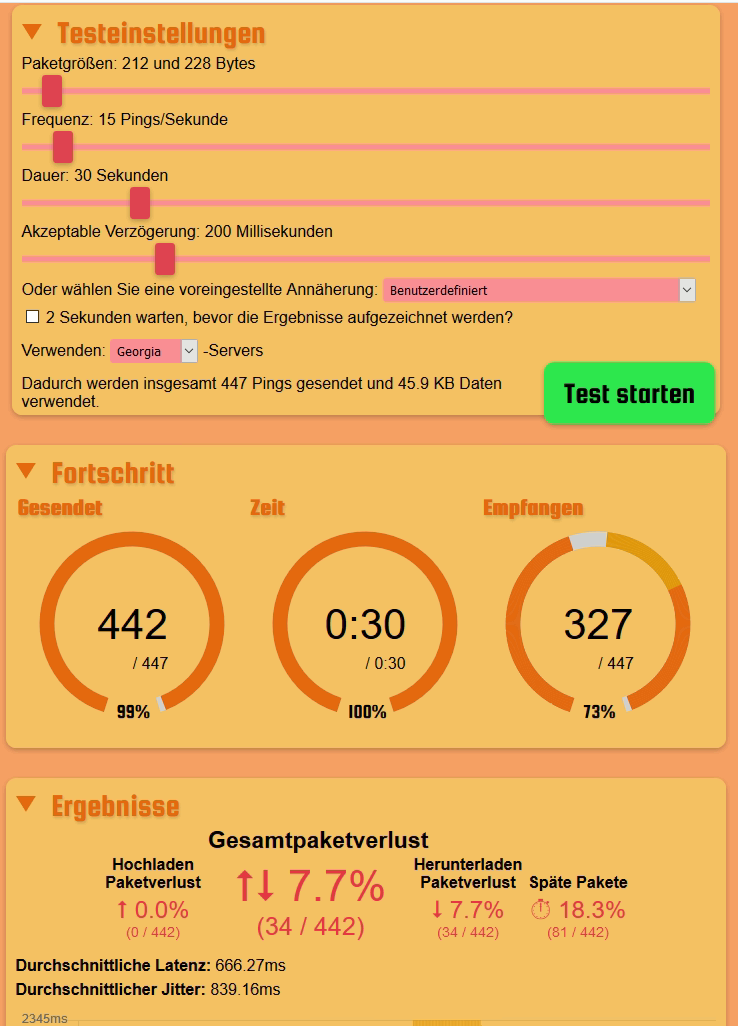

    Edit 2:
    Einen "Test" über https://de.packetlosstest.com/ ergab folgendes Bild

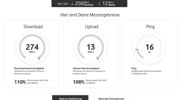

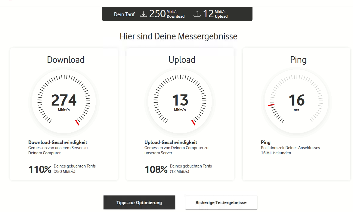

    schon mal nen Speedtest durchgeführt?
    https://speedtest.vodafone.de/

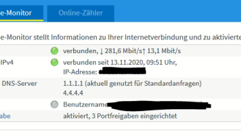

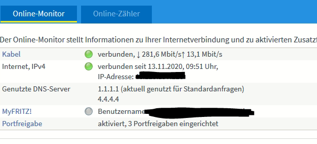

  • DNS im Router geändert, später wird Router vorschtshalber nochmal neugestartet, aktuell wird er benötigt...
    Ohne Neustart gab es zuminddest mal keine Verbesserung :(
    Was mir noch aufgefallen war, scheinbar hat mein Bruder einen reinen IPv4 Anschluss, keine IPv6 Einstellmöglichkeit in der Fritzbox...
