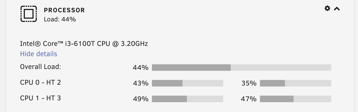

    Testweise mal was abgespielt - das iPad sagt „kein Transcoding“ sprich er reicht es einfach durch
    Finde die CPU Auslastung „too much“ liegt das am i3 ?

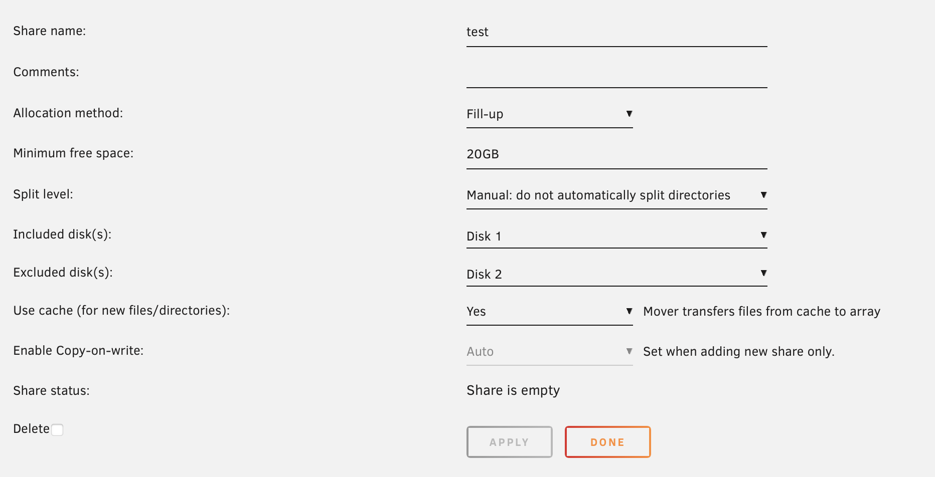

    1) Cache Disk ist im moment eine 2,5 500GB HDD , macht es Sinn eine SSD einzusetzen? Oder wird die kaputtgeschruppt?
    2) habe jetzt zwei HDD installiert, bei meinen zwei shares habe ich jeweils eines Disk 1 zugeordnet und Disk 2 excluded und umgekehrt, und “Do not split directories” eingestellt-> so sollte ich Jbod. Single haben ,oder?
    3) oder sollte ich lieber Disk Shares benutzen?
    4) Parity Disk habe ich nicht eingesetzt, würde die bei JBOd Single was nutzen?

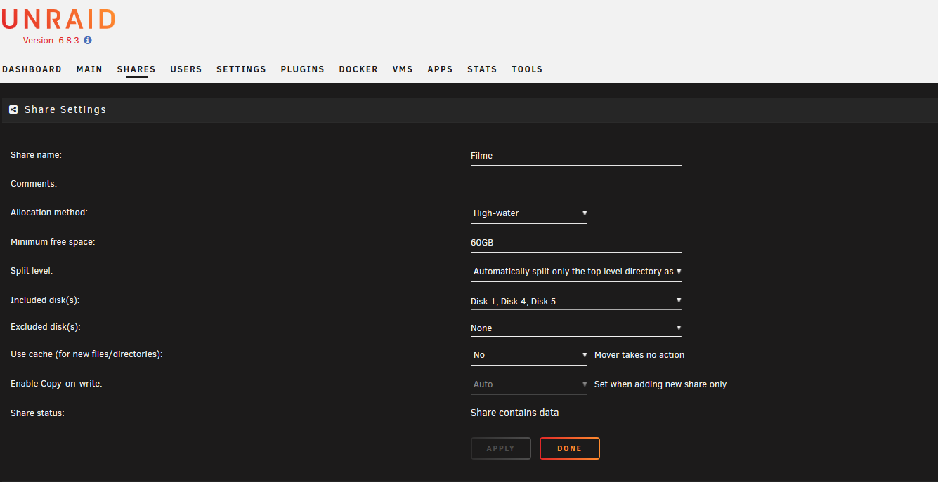

    zu 2/3
    ich hab das so wie im Anhang eingestellt, dies hat zu Folge, dass die HDDs nacheinander beschrieben werden, Filme nicht auf mehrere HDDs aufgeteilt werden und bei Ausfall einer HDD "nur" die Daten dieser HDD weg wären.

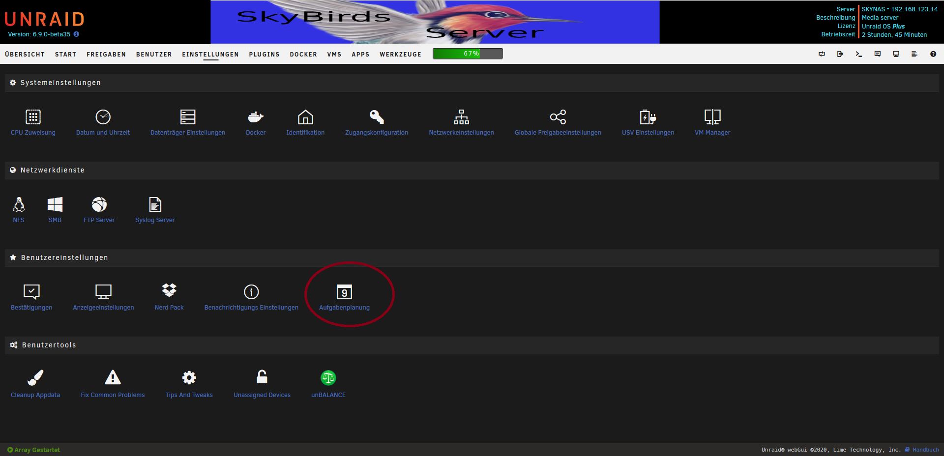

    aber wann verschiebt das ding die Files auf den Array?
    Kann man hier einstellen:

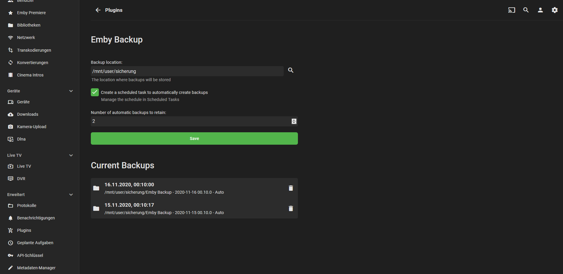

    Da du den Emby Server nutzt könntest Du auch einfach das Backup Plugin von dem Nutzen und auf eines deiner Shares alle 24 Std speichern^^
    SO mach ich das :D

  • Wenn ich deine Ausführung richtig verstanden hab, hast du und wir noch ein Begriff Wirrwar [ag]
    Ich erstelle einen Share z.B. slot_1 und definiere auf welche HDD/s der Share zugreift und wie die HDD/s gefüllt werden.
    kann aber auch sein, dass ich deine Frage völlig falsch interpretiere ?(

  • Dann ist deine Aussage richtig, geht Die HDD1 kaputt auf der der Shre slot_1 ist, sind nur die Daten des Share slot_1 weg,
    hast du aber eine Parity disk in deinem unraid, könntest du slot_1auf einer neuen HDD wiederherstellen.
    exclude müsste in meinen Augen nicht nötig sein.
