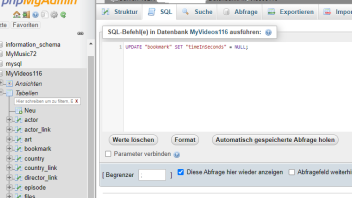

  • UPDATE "bookmark" SET "timeInSeconds" = NULL;
    sollte reichen
    Kodi bitte vorher beendet sein.
    Davon ausgehend das die MYSQL Spalte genauso ist wie in SQLLITE.

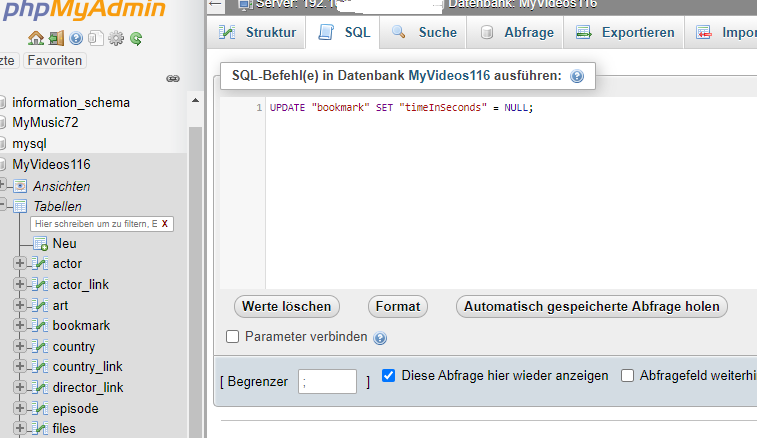

  • Verständnisfrage zum Befehl, da ich das leider sehr selten mache und dann nur nach Anleitung: Den gebe ich direkt in meiner SQL Datenbank "My Videos116" ein und muss sie nicht vorher herunterladen um sie offline zu bearbeiten?
    Bei mir steht dann "SQL-Befehl(e) in Datenbank MyVideos116 ausführen:" wo ich vermutlich dann deinen Befehl eintragen muss?
  • Bei mir steht dann "SQL-Befehl(e) in Datenbank MyVideos116 ausführen:" wo ich vermutlich dann deinen Befehl eintragen muss?
    Genau da und genau so.
    Stimmt, da du ja phpmyadmin musst wird das hier live gemacht ;D
  • Ohne Anführungszeichen hat der Befehl zwar funktioniert aber in Kodi hat sich dadurch nichts verändert, die Filme sind noch immer da. Jetzt muss ich wohl doch tiefer gehen um dieses eigentlich doch einfache Problem zu lösen. Ich werde jetzt erstmal alle Kodi Clients prüfen und neu starten und so weiter um solche Faktoren auszuschließen und dann schauen woran es jetzt liegen kann.
    Ich danke dir aber erstmal für die erste Lösung des Problems [ay]
