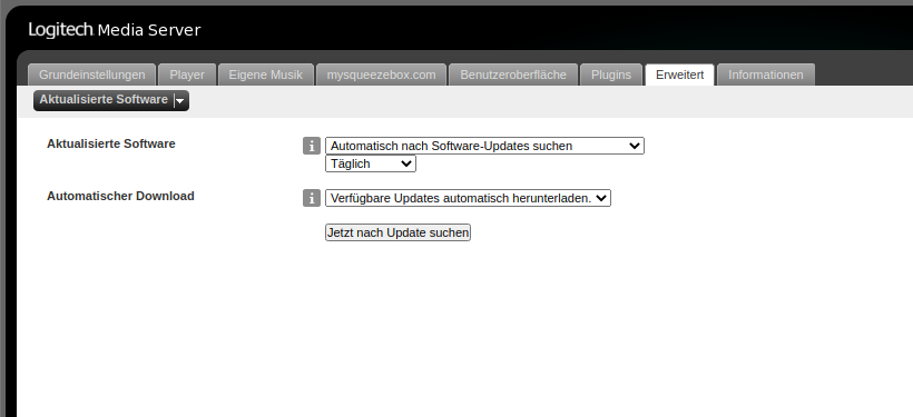

Stelle mich gerad dumm an, wie macht man den Wechsel auf die 8er? Gehe ich auf nightly in LMS, sagt der: gibt keine!
Muß der per Hand installiert werden? -
Da passiert nix, meldet gibt keine Updates!
welche Version LMS nutzt du denn?
Die, die mit piCore installiert wurde, die 7.9.3.

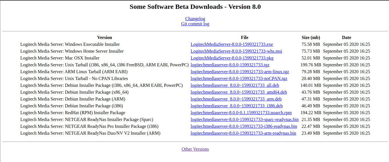

https://www.picoreplayer.org/how_to_upgrade_lms.shtml
google ist dein Freund
Das ging schnell, schon drauf und läuft! Super, danke!
