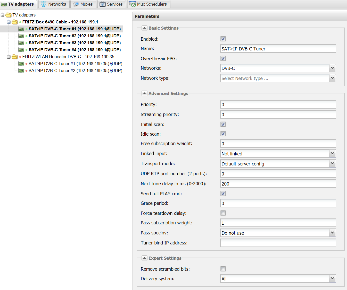

  • Du hast ja in dem anderen Thread geschrieben, dass dort Fehler im Stream protokolliert werden. Solange das so ist, wird die Live-Wiedergabe wohl auch nicht "smooth". Ich nutze TVHClient mit Wiedergabe über VLC unter Android und habe da keine Probleme - habe aber auch keine Fehlerpakete im Stream.
    Syno: DS1019+ (TVH von Linuxserver.io im Docker)
    FB: 6490
    TVH: keine speziellen Einstellungen an den Tunern (alle Prio 0)

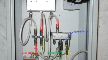

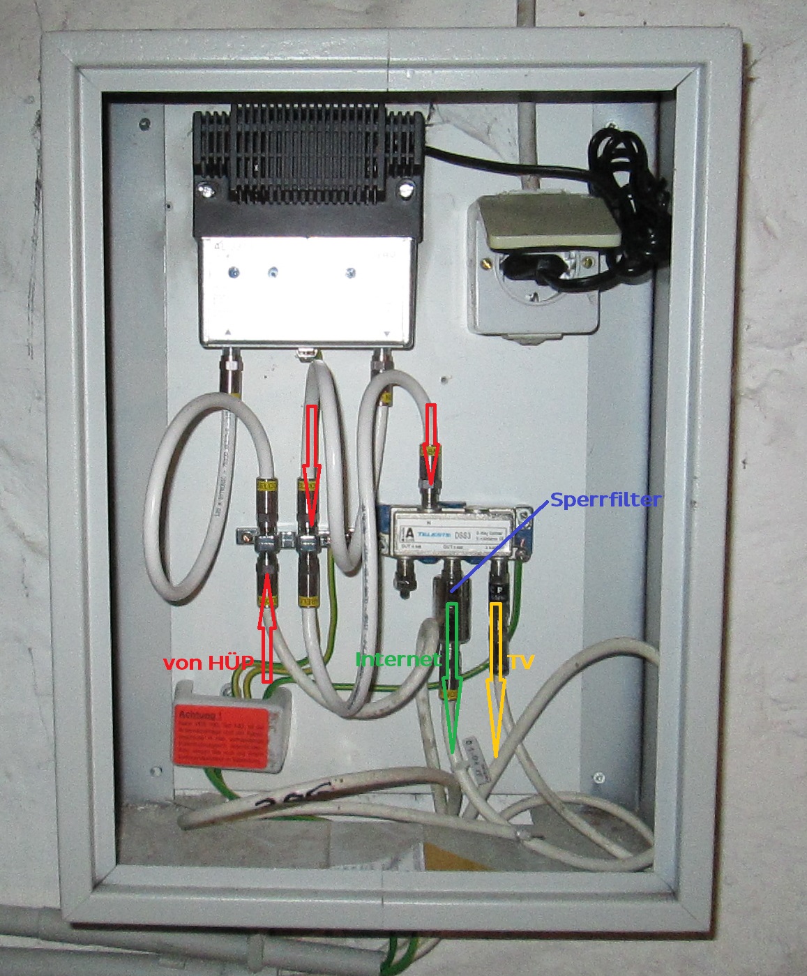

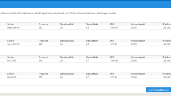

  • Moin,
    also so ist es bei mir:
    HÜP -> HAV -> Weiche -> 1. Sperrfilter -> direkt an die Fritzbox, 2. Coax-Hausnetz (6fach Axing-Verteiler)
    Dann mußt Du wohl bischen an den Potis drehen müssen wenn es nicht passt - aber Vorsicht, damit kann mann auch viel versauen.
    Die Fritzbox oder anderer DVB-C-Empfänger (TV-Karte, TV) reagieren meist etwas verzögert auf eine Pegeländerung am HAV. ;)
