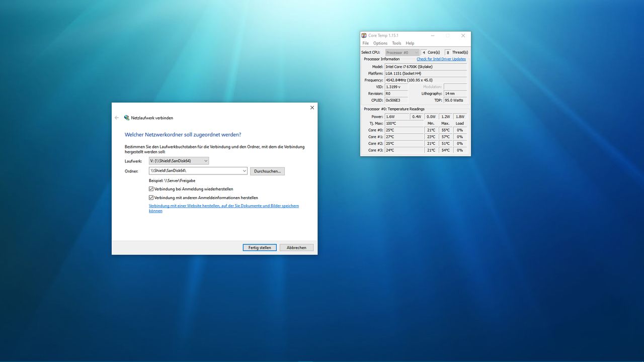

  • Server = "\\Shield\USB-Speichergeräte\" = eingeben ohne Anführungszeichen( ist mir gelungen mit einer MS Tastatur mit deutschen Zeichensatz )
    Nicht ganz richtig wenn man ein anderes externes USB Laufwerk verwendet...habe nun mal verschiedene ausprobiert.
    Also unter Ordner auf den PC...wenn man ein Netzlaufwerk herstellen möchte braucht nicht unbedingt =
    "\\Shield\USB-Speichergeräte\" stehen ...könnte auch so ausschauen... siehe screenshot...also so wie das Laufwerk benannt wurde.
