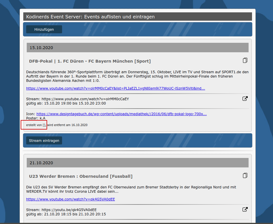

Das betrifft einen Eintrag für das Event FC Düren - FC Bayern München am 15.10 (?). Der Tipp (Eintrag) kommt von Unbekannt bzw. von einem unbekannten Login. Da frage ich mich, wie der erfasst werden konnte...
Jedenfalls erzeugt dieses nicht belegte Datenfeld einen Fehler unter Leia. Unter Matrix läuft es. Ich lösche mal den Eintrag raus, dann sollte es laufen.

Hi @BJ1, habe gerade wieder folgendes Problem: Ich habe den Eintrag "LIVE DARTS WM 2021 |1.+2. Runde | u.a. mit Daryl Gurney | SPORT1 [Sport]"
auf dem Event Server erfasst. Jetzt habe ich dasselbe Problem wir einem vorherigem Post schon einmal beschrieben:Der Tipp (Eintrag) kommt von Unbekannt bzw. von einem unbekannten Login. Da frage ich mich, wie der erfasst werden konnte...
Könntest du bitte den Eintrag entfernen, ich würde ihn noch einmal neu erfassen.
Danke und Gruß Weri -
Ist gelöscht.
Danke @BJ1 Das war eine Punktlandung.
Ich wollte mal in die Datei auf dem Server schauen, die war aber nicht mehr da. -
Bitteschön:
Code{"user":null,"user_id":[null],"id":"1608040014","event_date":"2020-12-17","event":"LIVE DARTS WM 2021 |1.+2. Runde | u.a. mit Daryl Gurney | SPORT1","genre":"Sport","web":"https:\/\/www.youtube.com\/watch?v=03etjLb5_qQ","stream":"ht tps:\/\/youtu.be\/03etjLb5_qQ","iseditable":true,"isyoutube":true,"from":"2020-12-17 12:55","to":"2020-12-17 23:30", "permalink":false,"icon":"https:\/\/events.kodinerds.net\/database\/media\/1608038262-icon.jpg","fanart":"https:\/\/ events.kodinerds.net\/database\/media\/1605780044-fanart.jpg","plot":"PORT1 zeigt die Darts WM im kostenlosen Livest ream.","ts_from":1608206100,"ts_to":1608244200,"retention_time":1608330600}
