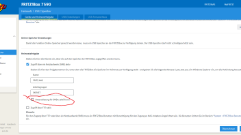

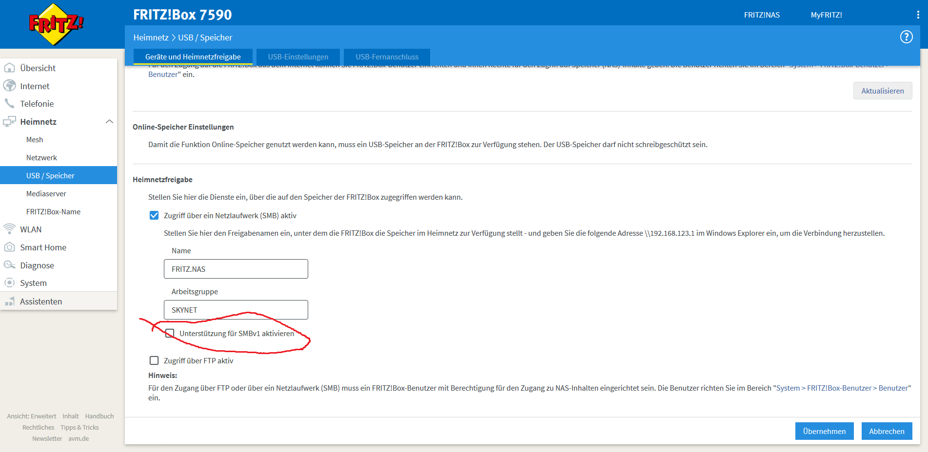

  • Welche Fritzbox ist das, wo ist der Kram gespeichert?
    Die Fritzbox 7590 hatte demletzt ein Update welche SMB 2/3 standardmäßig aktiviert hat. Man kann es hier dann wieder aktivieren - wovon ich aber persönlich nichts halte:
    Ansonsten brauchen wir halt mehr Informationen über deinen Aufbau.
    Die Einstellung da wäre auch nur wichtig wenn Du bei den Addon Einstellungen "Nativ" ausgewählt hast. Sonst würde Emby die Datei anfordern und abliefern.
  • Wie so hälst du nichts davon?
    Hm, entweder warst Du zu müde oder ich beim Schreiben. Ich meinte hiermit ich halte nicht nichts davon SMB1 wieder zu aktivieren.
    Sollte aus dem Screenshot ja deutlich werden :)

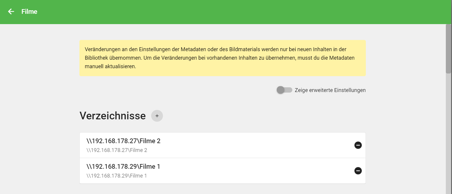

  • Habe mir gerade ein neues Problem geschaffen ... Habe einen TV Stick auf die Werkseinstellungen zurückgesetzt und auch emby neu aufgesetzt. Jetzt bekomme ich es bei Kodi nicht mehr hin, das die Filme und Episoden eingelesen werden... Bekomme die ganze Zeit die Meldung das die Dateien nicht gefunden werden können... Am Ende werden mir zwar alle Filme, Serien und Episoden angezeigt aber ich kann nichts abspielen, weil die Dateien nicht gefunden werden...
    Ich denke es liegt entweder an den Bibliotheken Einstellung bei Emby:
    Oder an den Kodi Einstellungen
    - Benutzername ist der Name wo ich mich bei Emby mit anmelde
    - Servername ist der Name von meinem PC
    - Serveradresse ist die IP von meinem PC
    Was habe ich da falsch gemacht???

  • Bevor du das Emby Addon unter Kodi einrichtest, am besten erst einmal im Dateimanager eine neue Quelle hinzufügen und deinen smb Share mit deinen Logindaten dort eintragen.
    Dieser muss der gleiche sein welcher auch in Emby unter optionale Pfade angegeben ist.
    das hatte ich bislang noch nie so, also auch noch nicht als noch alles funktionierte... Wie muss ich da denn vorgehen?
    wenn ich da z.b. \\192.168.178.27/Filme 2
    eingebe, sagt Kodi mir immer "Pfad wurde nicht gefunden oder ist ungültig"
