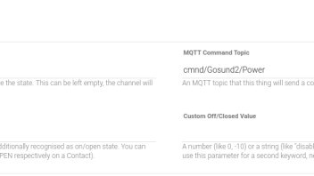

    Wenn ich es manuell mache, entweder per Tasmota Web-Ui oder direkt per Button an der Steckdose, wird nichts geloggt. Nun möchte ich Rules ausführen, die als Bedingung entweder ein Power On/Off Kommando oder ein "item state change" haben (Rules funktionieren auch, wenn ich es per Openhab Web-UI mache - nicht das Problem). In der Praxis möchte ich einfach die Steckdose einschalten und somit eine Rule ausführen, was ohne [definition=12,9]logging[/definition] natürlich nicht funktioniert.

    man muß anscheinend erst ein Thread aufmachen, um dann selbst eine Lösung zu finden - nachdem man den halben Nachmittag nach einer Lösung gesucht hat [ah]
    Wirklich Minute später saß am Fenster mit einer Belohnungszigarette und schwupps die Lösung:
    Man muß natürlich auch den "MQTT State Topic" mit angeben, in meinem Fall: stat/Gosund2/POWER
