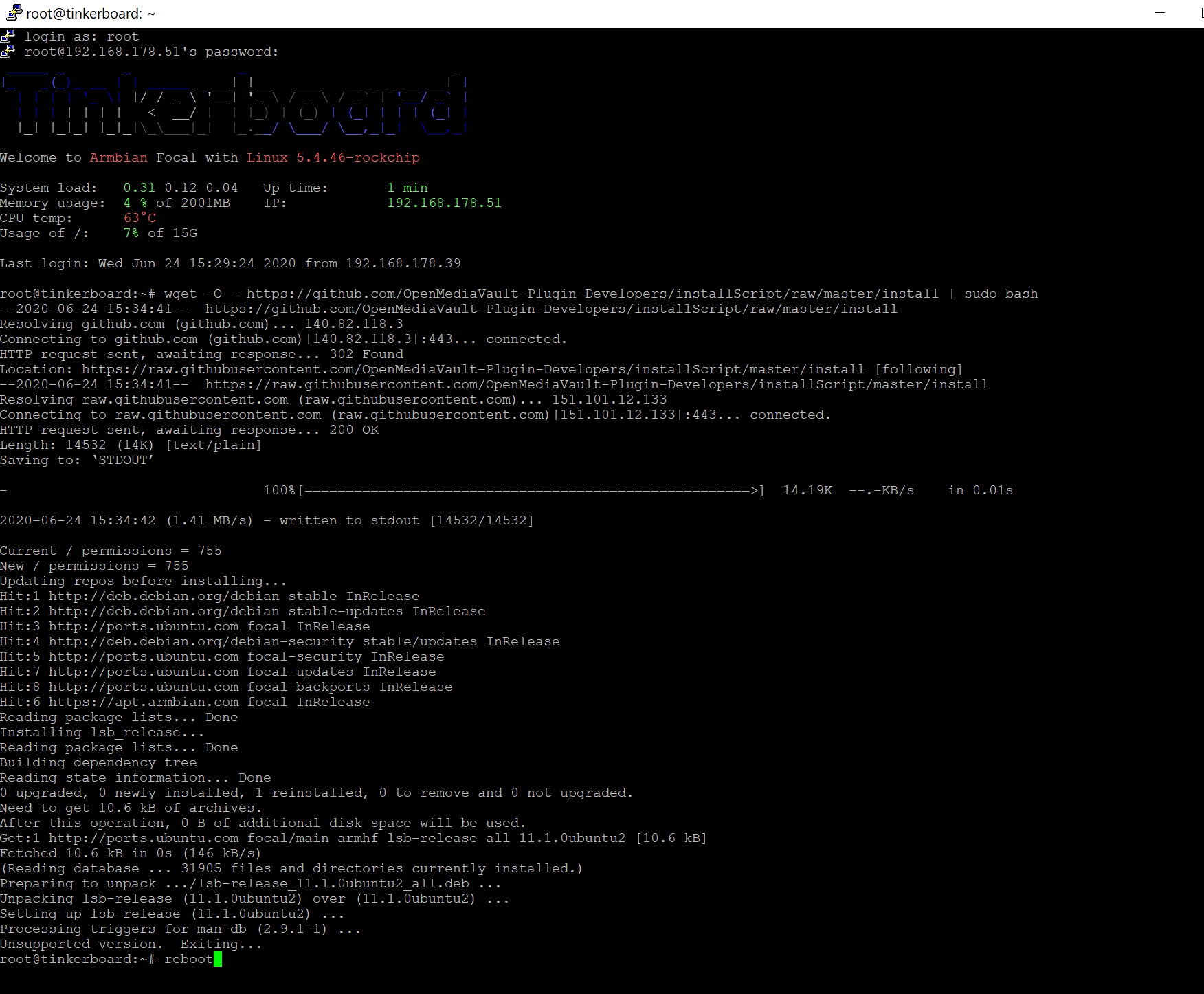

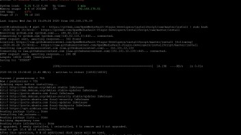

  • So, mal wieder ich mit blöden Fragen. Ich versuche jetzt schon einige Male OMV endlich auf dem Tinker Board S zu installieren. Bin nach dieser Anleitung gegangen. Aber: Sobald das genannte Script durchläuft, bekomme ich am Ende diese Meldung:
    Das sagt mir natürlich nichts. Zumindest der letze Satz sagt ja: Falsches System oder so? Oder falsches Linux? Bin aber nach der Anleitung auf die Armbian Seite gegangen, und habe mir das passende Image gezogen. [ac]
