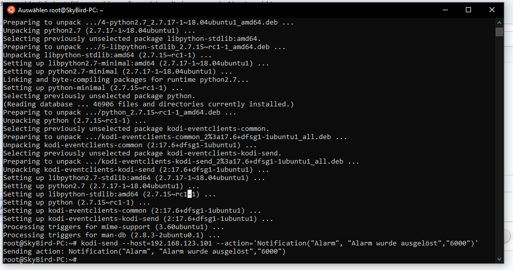

  • So geht es bei mir:
    kodi-send --host=192.168.123.101 --action='Notification("Alarm", "Alarm wurde ausgelöst","6000")'
    Das Icon hab ich natürlich nicht
    Du hast kodi-send auf einem anderen Rechner? Also nicht auf dem auf dem Kodi läuft? Ich verbinde mich normalerweise per SSH und rufe dann den Befehl in LibreElec auf. Ich werds mal so versuchen wie Du es gemacht hast.
