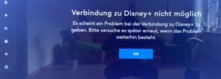

Shield Pro 2017 - Disney+ Problem
    Auf meine Shield funktioniert plötzlich Disney+ nicht mehr.
    Die App läd so lange bis es zur Fehlermeldung kommt.
    Neu Installiert und ausgeloggt und wieder einloggen hilft auch nicht.
    Muss irgendwas mit der Shield zu tun haben, denn auf AppleTV läuft es weiterhin.

    Ist die aktuelle Version ! Da ja neu installiert wurde.
    Ich komme nichtmal zum Anmelde-Bildschirm. beim Start lädt sie so lange bis die Meldung kommt das Disney+ nicht erreichbar ist.

    ich gehe auf der Shield einfach in den Playstore. Ist der nicht geeignet für die Shield?
    Die angezeigte Version unter „App Einstellungen“ lautet:
    1.6.1 (225895)
    und die Fehlermeldung:
    verstehe das jetzt nicht ?!?!
