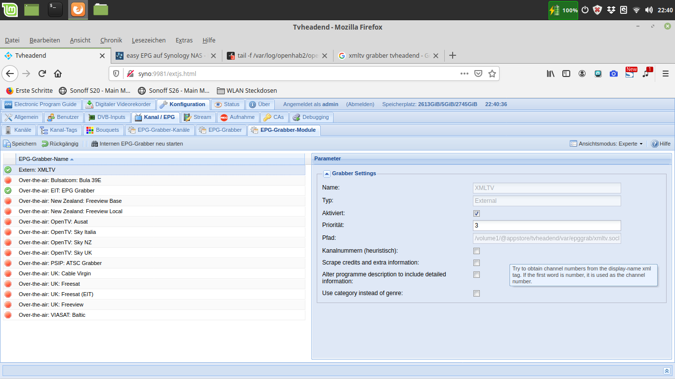

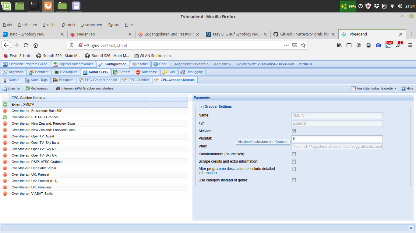

    Aber ich kann den Grabber nicht in TVHeadend auswählen und aktivieren.
    Wenn ich in der shell den Befehl aufrufe bekomme ich die guide.xml angezeigt. Soll das so ?

    Das NAS einmal neugestartet. Das Problem bleibt. Der Grabber taucht nicht auf.
    Ist /usr/bin der richtige Pfad für den Grabber??
    Für den externen XMLTV Grabber steht das drin : /volume1/@appstore/tvheadend/var/epggrab/xmltv.sock
    Was Rechte angeht bin ich echt völlig doof.

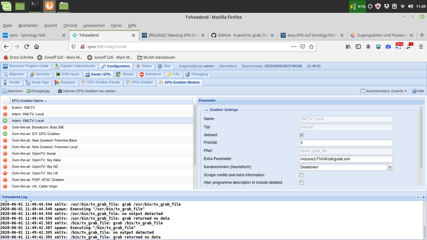

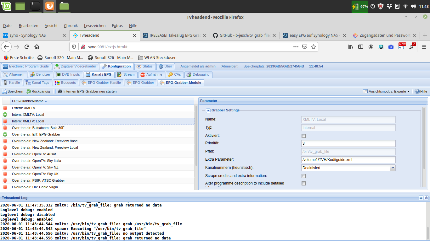

    Ich habe jetzt noch einmal den Grabber von @BJ1 installiert und habe nach einem Neustart von TVH zwei neue interne Grabber
    Aber beide Grabber kriegen keine Daten. Oder ist es zwei mal der selbe Grabber??
    bin auf dem besten Wege mir mal wieder alles zu verbasteln.
  • Immerhin tauchen die internen Grabber jetzt schon mal auf.
    Warum hast du denn bei Extra-Parameter nochmal den Pfad eingegeben? Der wird doch schon durch das tv_grab_file gesetzt.
    Nach jeder Änderung würde ich vorsichtshalber TVH neu starten, das übernimmt nicht immer alle Änderung sofort.
    Dann den internen Grabber mal starten und speichern drücken.
    Nochmal starten und speichern drücken.
    Je nach Anzahl der Kanäle kann es dann dauern, bis in TVH unter dem Reiter "EPG_Grabber-Kanäle" was auftaucht...
    Rechte in Syno scheinen zu passen...
  • Die Extra-parameter habe ich eingetragen, weil ich der Meinung war, wenigstens einer der Grabber wäre der von BJ1 .
    Ich habe die Extraparameter raus genommen und nach einem Neustart -dieses Mal nur TVH- ging es dann!
