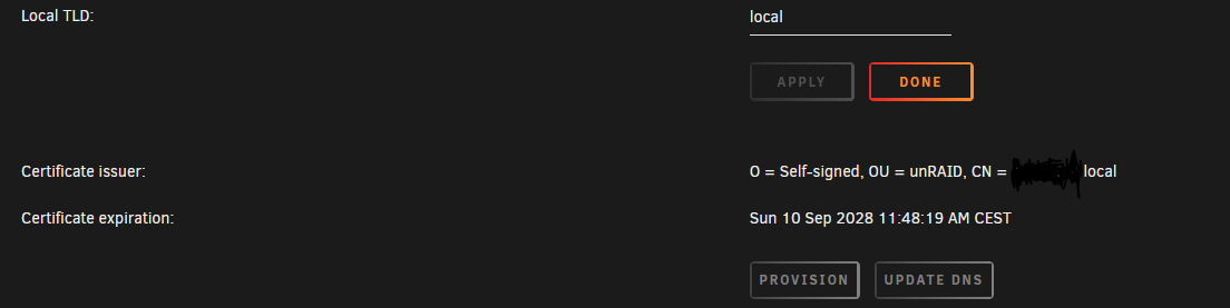

    Wie hier schon geschrieben, nutze ich kein https für die GUI von intern.
    Laut dem Video von Spaceinvaders One, muss man ein Zertifikat haben und SSL/TLS auf Auto eingestellt haben. Jedoch habe ich nur ein selbstsigniertes Zertifikat und SSL/TLS für die GUI deaktiviert, da mein "Renew"-Button, der neuerdings "Provision" heißt,ausgegraut ist
    Hat es jemand auch ohne SSL/TLS und mit selbst signiertem Zertifikat geschafft ?

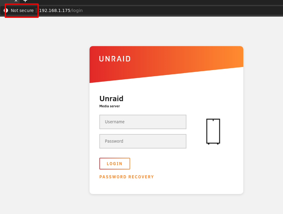

    Jetzt moment mal. Was hat denn eine "Dateisystemverschlüsselung" mit dem Verbinden zur GUI von Unraid zu tun?
    Also, wenn wir hier von einer Verschlüsselung für die Festplatten reden, dann geht es nicht ohne die Daten auf der Platte wieder zu entfernen. Geht es darum anstelle von HTTP HTTPS zu verwenden oder es mit einem Zertifikat abzusichern, dann kannst du das mit dem Zertifikat auch nachträglich machen. Beides halte ich für den Zugriff von "intern" in deinem heimischen LAN für unnötig. Wenn es Leute gibt die einen MITM (man in the middle) Angriff machen können und du diese in dein Netzwerk lässt (WLAN Zugang z. B.), dann würde ich mich eher fragen, ob ich diese Leute in mein Netzwerk lassen würde, wenn du ihnen nicht vertraust.
    Ansonsten ist das einspielen eines selbst signierten Zertifikats natürlich eine gute Fingerübung um damit rum zu spielen. Für notwendig halte ich es nicht.

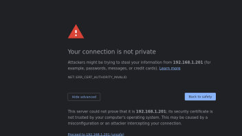

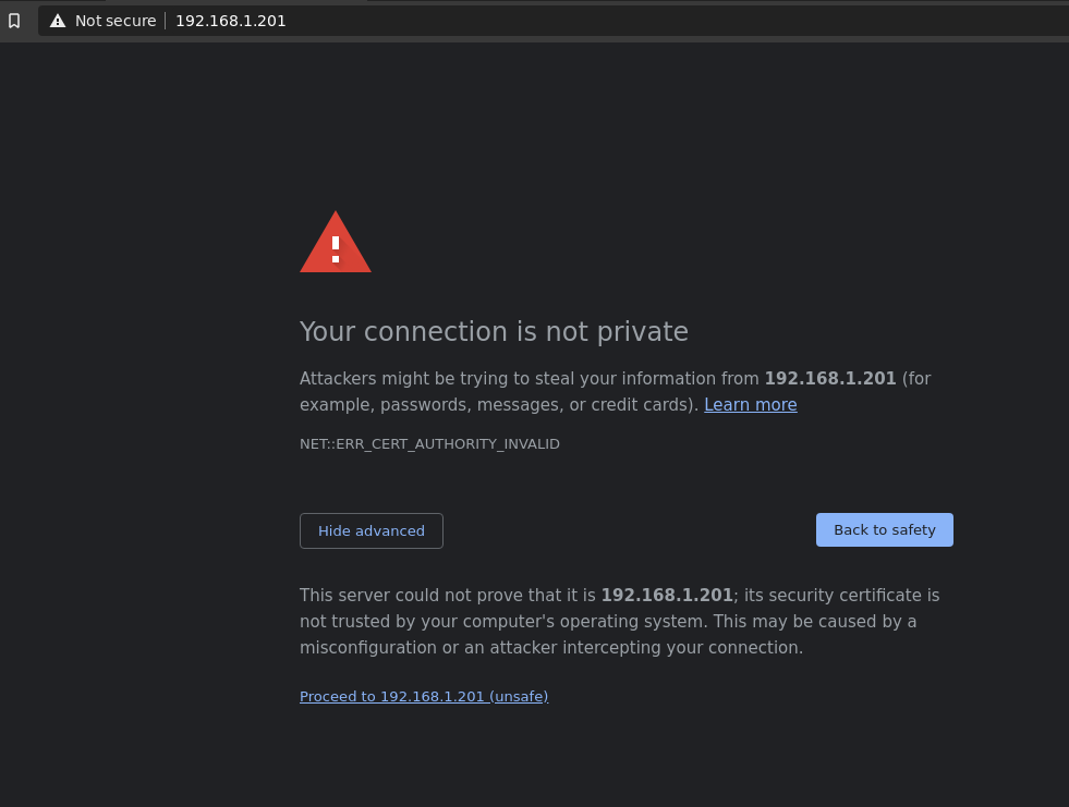

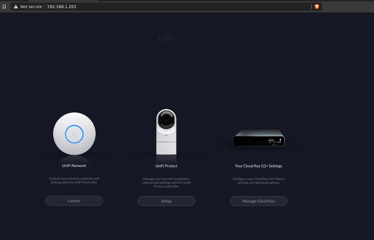

    Was will man sonst hiermit machen:
    Das klingt schon SEEEEHR gefährlich ;)....ist aber nichts anderes als:
    Von daher würde ich mir mal nicht so viele Gedanken darüber machen ;). Unraid ist nicht das einzige System, welches Intern eine "unsichere" Verbindung aufbaut.
