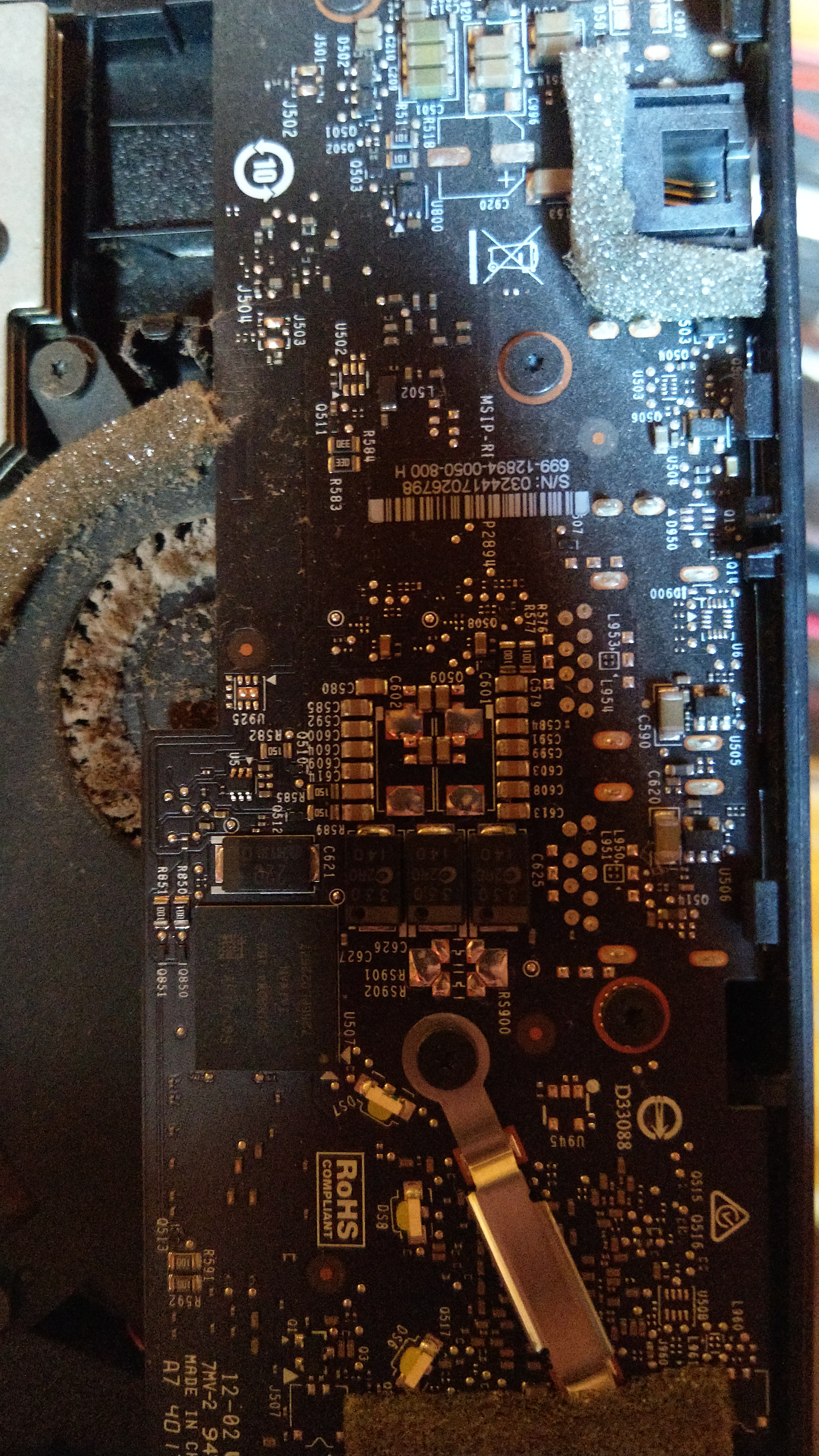

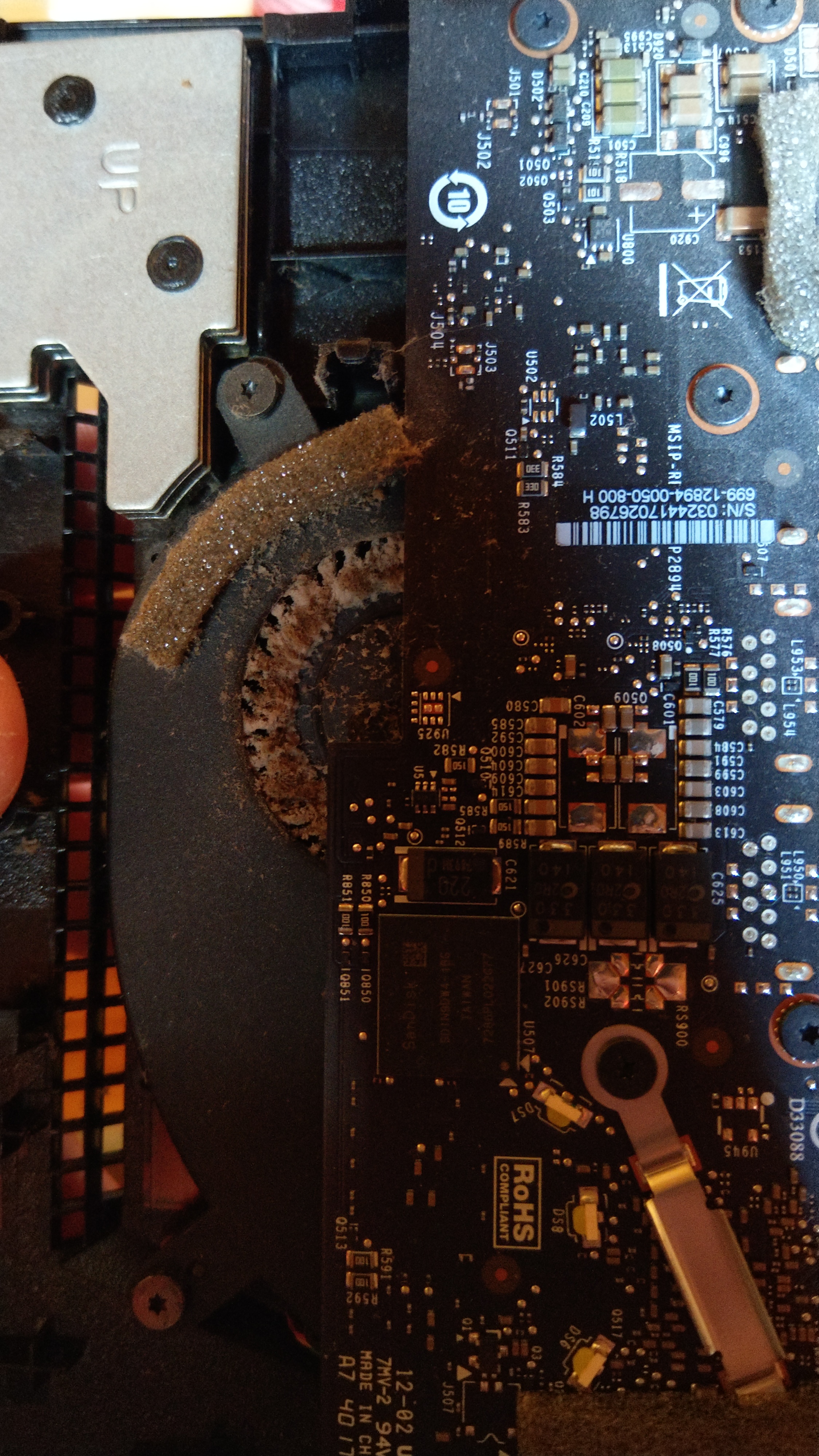

  • Das kann natürlich auch sein. Vielleicht ein ram Defekt ? Keine Ahnung. Hast du Mal versucht alle Apps zu killen die noch im Hintergrund laufen , bevor du kodi startest? Vielleicht geht der shield der ram aus ...
    Du kannst auch Mal versuchen das Teil sauber zu machen von innen. Meine shield ist seit 3 Jahren 24/7 am laufen. Da bleibt Staub und Dreck im Inneren nicht aus . Vielleicht wird sie zu heiß.
    Dreht der Lüfter noch ? Hörst du ihn? Ist er extrem laut ?
    Auf YouTube gibt es ein Video wie man das 2017er model öffnet , wenn du dir das nicht einfach so zutraust .
    Meine sah aus , als wäre ein Wellensittich da drin gestorben... Hehe...
    Nur eine Idee...
