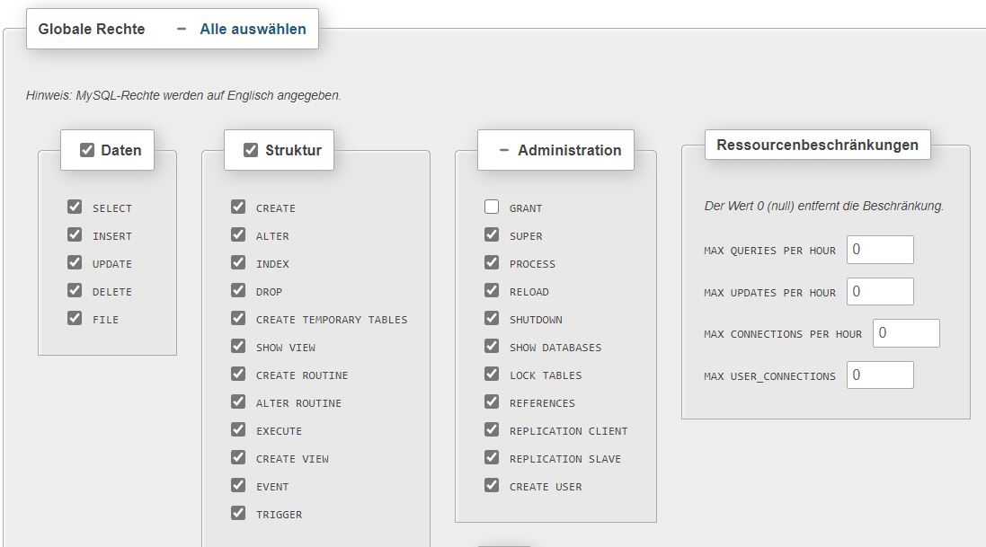

    Die Rechte habe ich so eingestellt:

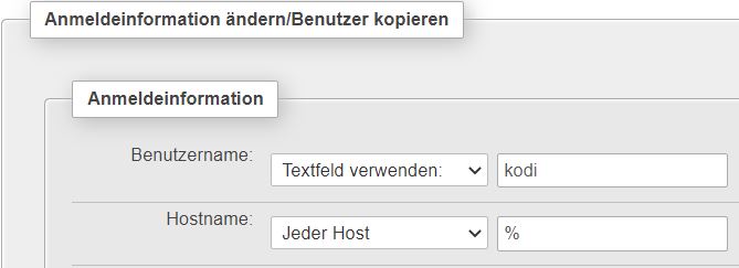

    Auch sollte der User von jedem Host zugreifen können:
