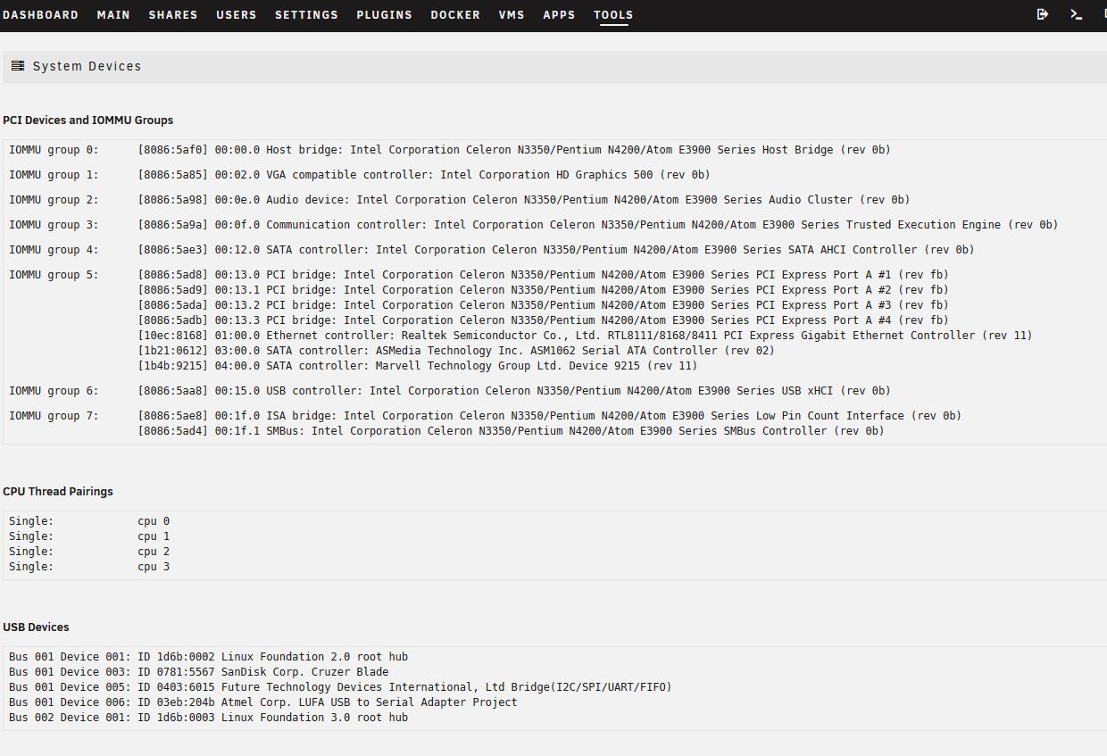

    USB Stick identifizieren:

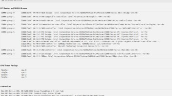

    Nachdem Du also Dein USB Gateway oder Deinen Cul gesteckt hat, mußt Du herausfinden, auf welchem Bus und als welche Device ID unraid den Stick erkannt hat. Dafür gehst du in der unraid Web-UI auf Tools -> System Devices und schaust dann unter USB Devices.
    Wenn du, wie empfohlen, nur einen Stick gesteckt hast, kann man den jetzt leicht identifizieren. Die beiden aufgeführten Geräte mit dem Namen Linux Foundation 2.0 und 3.0 sind für uns uninteressant. Dabei handelt es sich um dem Systemstick, auf dem unraid läuft. Was dann noch verbleibt, ist Dein USB Stick. In meinem Fall und auf dem Bild sind aktuell zwei Sticks zu sehen, einmal der Future Technology Devices International, Ltd Bridge(I2C/SPI/UART/FIFO)
    und einmal Atmel Corp. LUFA USB to Serial Adapter Project.
    Der erstgenannte ist der Cobee Stick von Dresden Elektronik und der zweite ist ein 433MHz Cul von Busware. Alleine an den Beschreibungen erkennt man auf den ersten Blick nicht, welcher Stick wofür sein soll. Daher sollte man die Stick auch nacheinaner einstecken, damit man direkt weiß, wofür der Stick sein soll. Im Nachhein ist eine Unterscheidung schwierig. Jetzt brauchst du die Bus ID und die Device ID von dem jeweiligen Stick. Für den Amtel Corp. LUFA USB to Serial Stick wäre das in dem Fall Bus 001 und Device 006 (siehe Bild). Diese beiden ID brauchst du später noch.

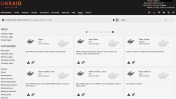

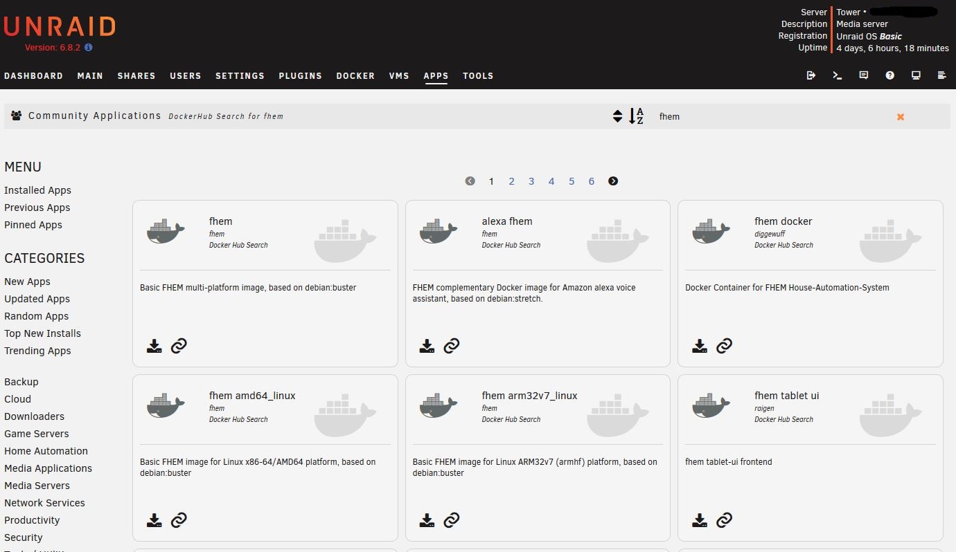

    Einen Dockercontainer unter unraid zu installieren ist denkbar einfach. Einfach in der unraid WEB UI auf Apps klicken und dann im Suchfenster Fhem eingeben. Erst einmal wird hier nichts gefunden, da es keinen Fhem Container speziell für unraid gibt. Ist aber nicht weiter tragisch, denn mit einem klick auf click here to get more results from docker hub wird auch der Fhem Container gefunden. Du solltest den Container nehmen, der offiziell von Fhem angeboten wird.
    Bild 2
    Bei den Suchergebnissen steht immer ganz oben zu erst der Name des Containers und darunter (schiefgestellt) der Name, von dem der Container erstellt wurde. Am besten benutzt Du den offiziellen Fhem Container, also wälhst Du den ersten in den Suchergebnissen aus mit dem Containernamen "fhem" und dem Namen des Erstellers "fhem". Zum installieren auf das Festplattensymbol mit dem Pfeil nach unten klicken.

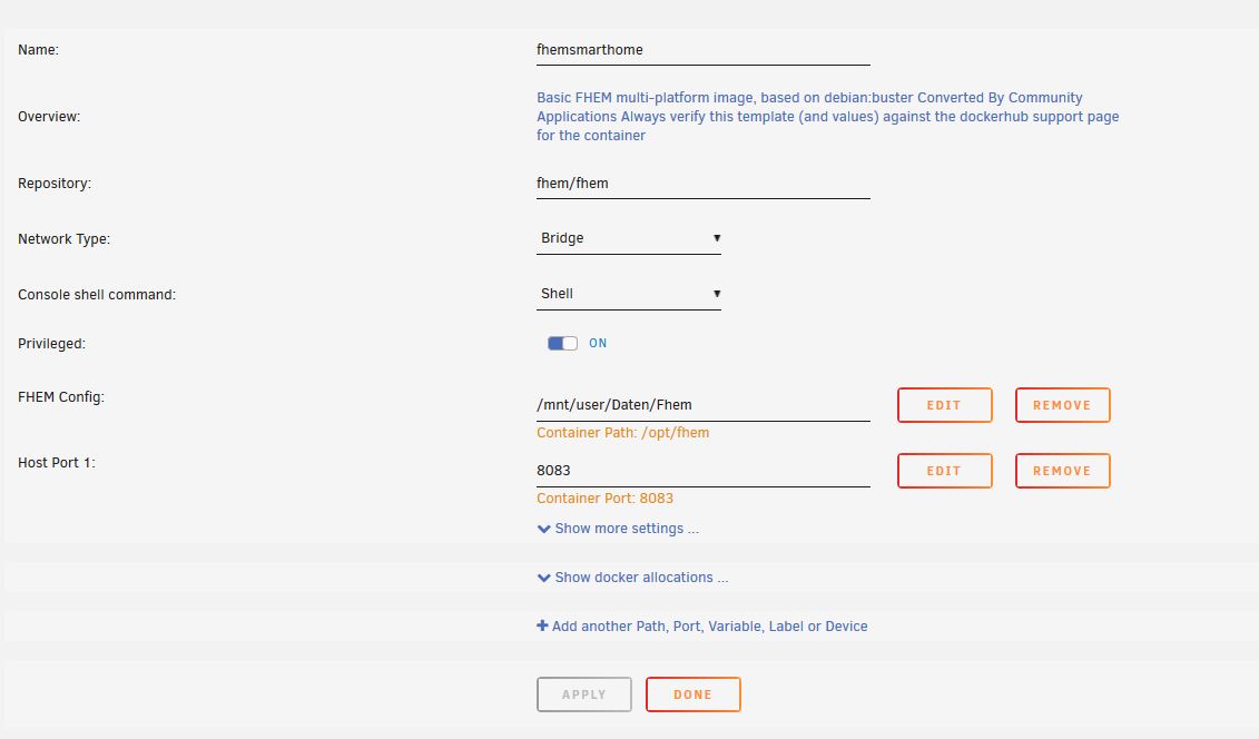

    Dann fragt unraid die gewünschte Konfiguration für den Container ab. Hier gibt es einige Dinge die man einstellen muss, da der Fhem Container, anders als viele andere Docker Container, keine voreingestellten Einstellungen hat.

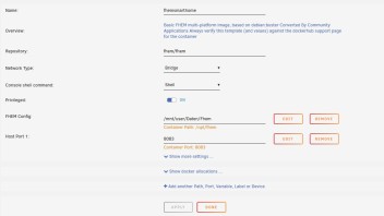

    Du kannst die Einstellungen auf dem folgenden Bild verwenden:
    Bild 3
    Zuerst musts du den Container einen Namen geben. Ich habe mich hier für fhemsmarthome entschieden, der Name ist aber natürlich frei wählbar. Standartmäßig steht als Name Fhem. Repository und Network Typ kannst du ignorieren, bzw. auf den vorgegebenen Einstellungen lassen. Standartmäßig sollte bei Network Typ Bridge ausgewählt sein. Wenn dem nicht so ist, dann bitte auf Bridge (wenn Du mit Fhem andere PC via WOL wecken willst, wird bei im Brdige Modus Probleme geben!!! In dem Fall könnte es nötig sein, den Network Typ auf Host zu ändern, dann sollte auch WOL wieder funktionieren) ändern. Bei Privileged den kleinen Schieber auf [b]on [/b]stellen. Das bedeutet, dass der Container auf die Hardware des Hostsystems zugreifen darf. Läßt man das aus, kann es Probleme mit der Erkennung der USB Sticks geben.
    FHEM Config ist ein Punkt, der bei Dir jetzt vermutlich nicht auftaucht. Normalerweise ist der Punkt für den Betrieb auch nicht zwingend erforderlich, aber dennoch sinnvoll. Denn hier kann man die config, die standartmäßig im Dockercontainer abgespeichert wird, auslagern. Das hat den Vorteil, dass man den Container löschen kann, ohne die Konfiguration zu verlieren. Erstellt man den container später neu und verlinkt die Config auf dieses Verzeichnis, sind alle Einstellungen wieder da, ohne das man Fhem neu einrichten muss.

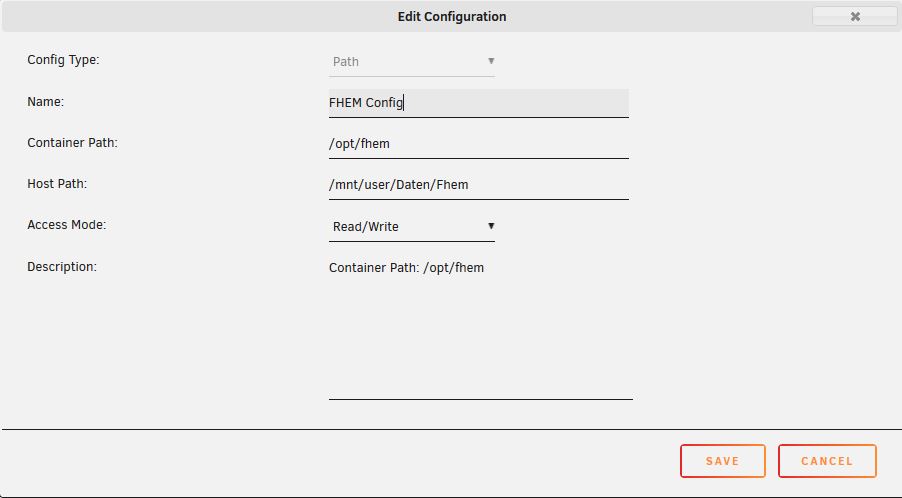

    Um diesen Punkt anlegen zu können musst Du auf + Add another Path, Port, Variable, Labe or Device klicken. Es öffnet sich ein neues Fenster in dem Du bitte die folgenden Werte eingibst:
    Bild 4

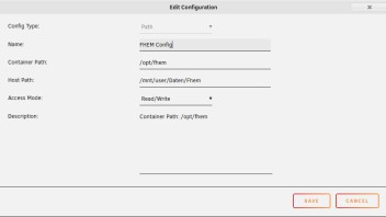

    Den Namen kannst du frei wählen. Ich habe mich für Fhem config entschieden. Bei Container Path muss zwingend /opt/fhem eingetragen werden. Das ist der Pfad zur Fhem Konfiguration innerhalb des Containers. Bei Host Path musst du den Pfad eintragen, auf den Du die Fhem Configuration mounten/verlinken willst. Ich habe mir auf meinem System eine Freigabe "Daten" erstellt, wo all solche Sachen rein kommen. Die Wahl ist aber Dir überlassen. Access Mode bitte auch einfach auf read/write lassen. Dann auf Add klicken.

    Nachdem du alles eingestellt hast, sollte es so aussehen wie in dem Bild 3.
    Dann mit einen klick auf Apply wird er Container heruntergeladen und automatisch konfiguriert. Jetzt läuft ein bisschen Gerödel auf dem Bildschirm und nach einigen Sekunden kann man mit Done bestätigen und fhem läuft.

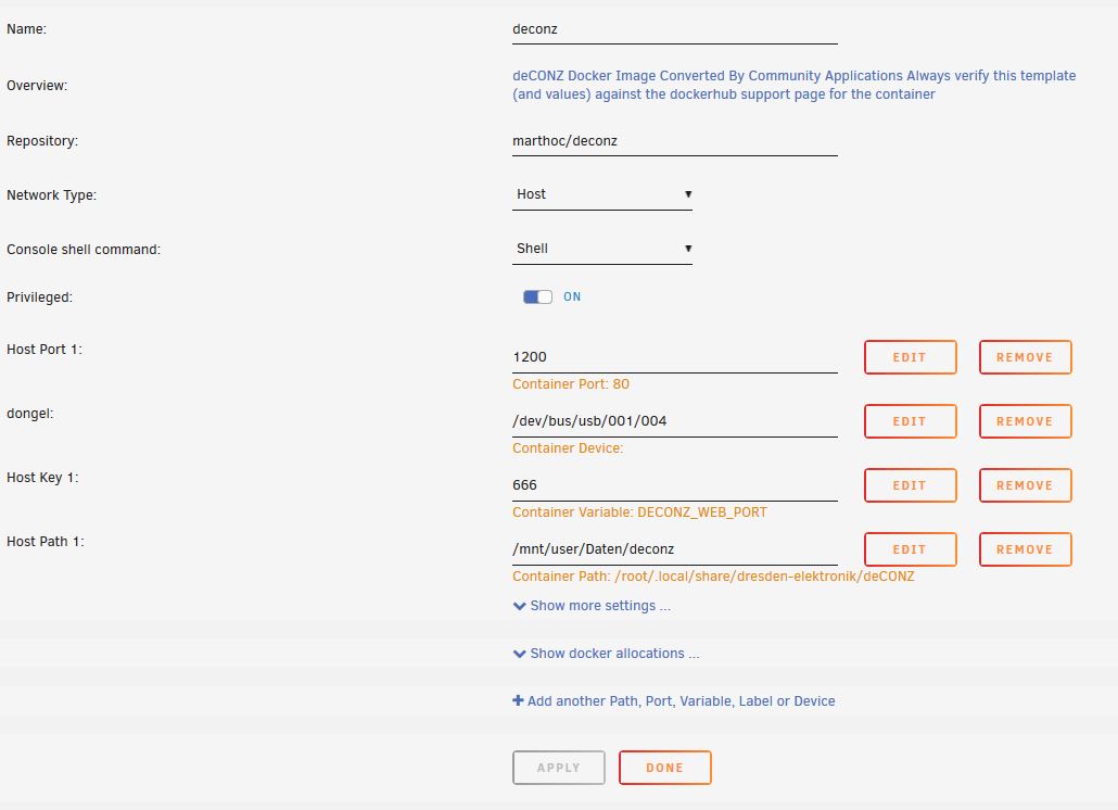

    Die Installtion des Deconz Containers läuft genau so wie bei Fhem. Du gehst in der unraid Web UI wieder auf Apps und gibst im Suchfenster deconz ein. Vermutlich wird wieder nichts gefunden und Du klickst auf click here to get more results from docker hub. Dann sieht es wieder genau so aus wie auf Bild 2. Du nimmst bitte den Container von marthoc, dieser wird von Dresden Elektronik empfohlen und auch regelmäßig gepflegt.
    Für den container bitte die folgenden Einstellungen übernehmen, wie auch schon bei dem Fhem Container:

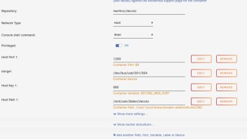

    Den host Port muss man nicht zwingend angeben, aber im Unterschied zu dem fhem container müssen wir den Web Port für Deconz angeben, da dieser standartäßig auf dem Port 80 liegt. Um einen anderen Web Port angeben zu können, machen wir das diesmal aber nicht über Port, sondern über eine Variable. Dazu bitte auf + Add another Path, Port, Variable, Labe or Device klicken, dann als config Type Variable auswählen. Der Name ist wieder frei wählbar. Bei Key bitte DECONZ_WEB_PORT eintragen und als Value den gewünschten Port, in meinem Fall 666. In meinem Fall ist das der Port 666
    Zu letzt sollte man auch die Deconz config persistent machen, wie auch schon bei Fhem. Dazu wieder auf + Add another Path, Port, Variable, Labe or Device klicken, als config Type Path auswählen und einen beliebigen Namen eintragen.
    Bei Container Path wird der Config Pfad innerhalb des Containers angegeben, der immer /root/.local/share/dresden-elektronik/deCONZ ist, und als Host Pfad bitte die eigene, gewünschte Freigabe angeben. In meinem Fall ist das unter /mnt/user/Daten/Deconz. Aber hier bitte ein selbst gewähltes Verzeichnis auf Eurem Host System auswählen.
    Network Typ und Console Shell Command bleiben in den Standarteinstellungen, Privileged bitte wie bei Fhem auf on stellen, damit deconz Zugriff auf Eure Hardware (USB Sticks bekommt) und das war es dann auch schon. Mit Apply bestätigen und der container wird mit der angegebenen Konfiguration installiert.
    Wie zuvor auch schon bei Fhem in Bild 5 gezeigt, auch den Container für Deconz bei Autostart auf on stellen, damit der Container immer automatisch gestartet wird.
    Das Phoscon Gateway sollte jetzt über die IP Eures unraid System mit dem vergebenen Port (in dem Beispiel hier 666) erreichbar sein. Bitte einmal das Gateway starten und schauen, ob der Zigbee Stick erkannt wurde. Das sieht man in der Phoscon App unter Gateway und dann sollte bei Firmware ein Wert stehen. Erfahrungsgemäß wird der Stick auf diesem hier beschriebenen Weg problemlos erkannt. Sollte dem nicht so ein, könnte ein Neustart von Unraid helfen.

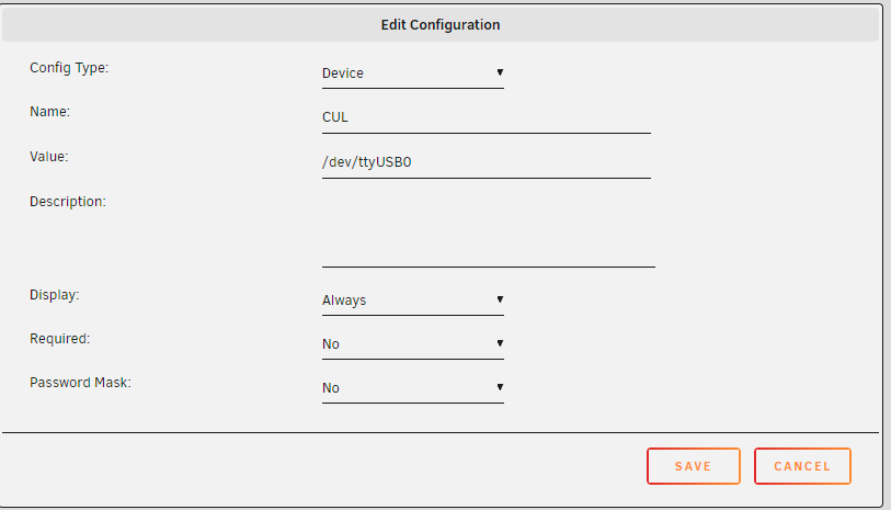

    und im Docker dieses Device erstellt:
