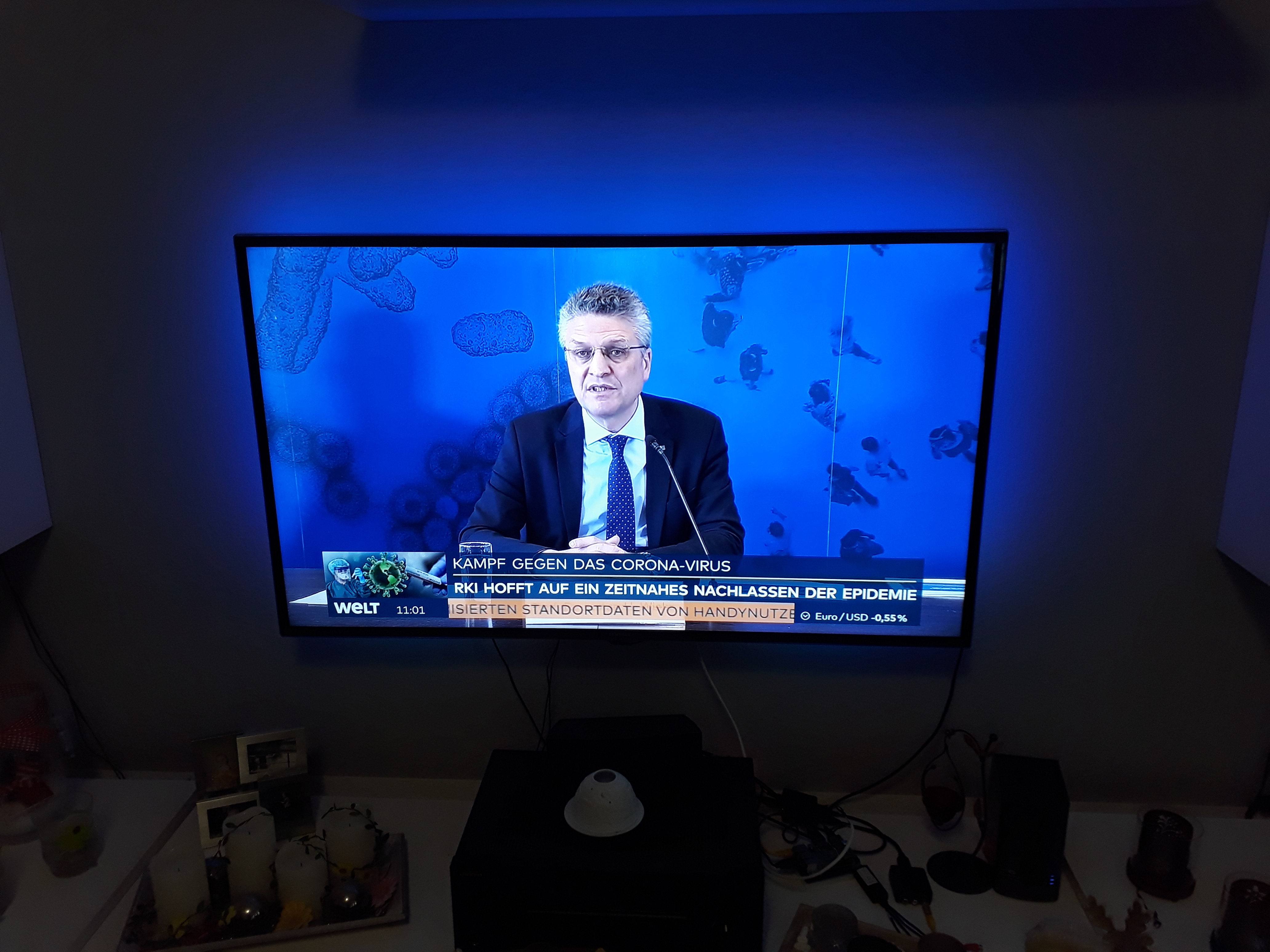

Meine Erfahrungen beim Bau vom Ambilight mit PI 3b+ Libreelec Kodi 9.2.0 + Hyperion Addon und Samsung TV
  • Meine Erfahrungen beim Bau vom Ambilight mit Libreelec Kodi + Hyperion Addon und Samsung TV

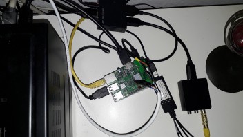

    Raspberry PI 3B+
    Alles bestellt bei Amazon
    - BTF-LIGHTING WS2801 5050 SMD RGB 32Leds/m 96leds Adressierbare Individuell DATA und CLOCK separat NichtWasserdicht Schwarz PCB Pixel Streifen DC5V 3 Meter
    - 5x LED SMD RGB Schnell Verbinder Kabel Connector Adapter 4 Pin Stecker für 12mm Streifen
    - LED Netzteil 40W 5V 8A ; MeanWell, LPV-60-5 ; Schaltnetzteil
    - HDMI auf AV,GANA 1080P HDMI zu RCA Konverter 3RCA CVBS Composite Video Audio HDMI to AV Adapter mit USB Ladekabel für TV DVD PAL PS3 NTSC(Schwarz)
    - CSL - 4k UHD HDMI Splitter Verteiler - 4k Ultra HD 2160p Full HD 1080p - CEC - HDCP - 3D Ready - Deep Color 30bit, 36bit, 48bit - vergoldete Kontakte - Metallgehäuse
    - EasyCAP USB 2.0 Audio und Video Grabber mit Syntek STK1160 Chipsatz - Für PC, Mac, Linux, Raspberry Pi

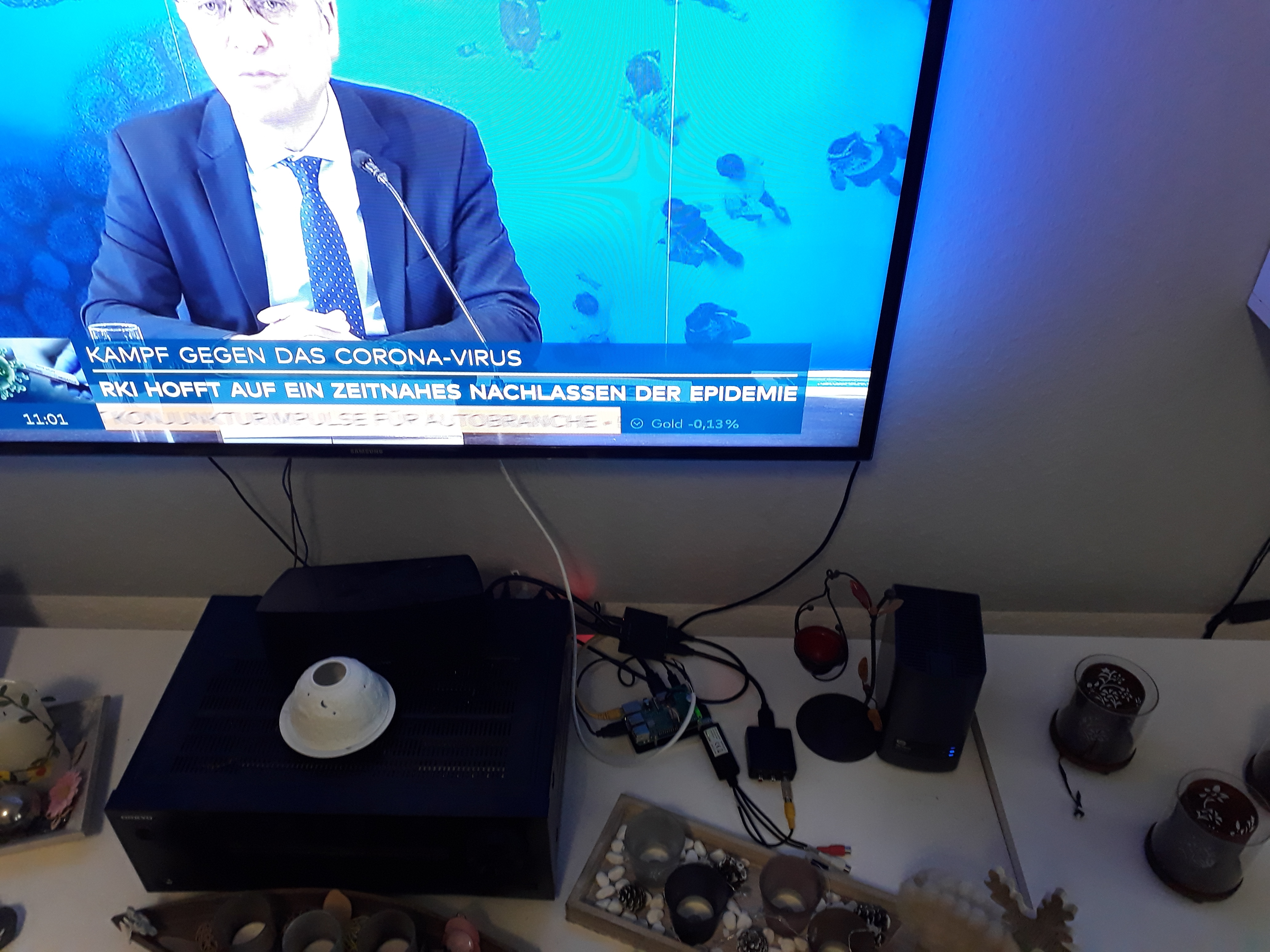

    Nun zum Externen Grabber
    Problem 1.
    Externe Grabber. Es gibt hier viele Onlineshop's die einfach nur Müll versenden.
    Angeblich mit dem richtigen Chipsatz UTV007 / UTVF007. ich habe 5 verschiedene bestellt,
    hatte aber nur einen bei den wirklich dieser Chipsatz verbaut war. Also Vorsicht bei der Bestellung.
    Ich benutze bei mir nun den STK1160 Chipsatz und dieser funktionierte sofort.
    Da ich einen AV Receiver habe und dort alle HDMI Geräte dran hängen auch der PI mit Kodi,
    brauche ich den internen Grabber nicht. Diesen habe ich also deaktiviert und nur den Externen aktiviert.
    Bei diesen (str1160) muss in der Hperion Config die Werte "width" und "height" des externen Grabber eingestellt werden.
    Bei mir siehts so aus. Dann gibt es auch keine Fehlermeldungen "out of range" mehr im hyperion.[definition='1','0']log[/definition]
    "width" : 240,
    "height" : 192,
    Problem 2.
    HDMI CEC damit die FB auch funktioniert mit dem externen Grabber.
    Mein CSL - 4k UHD HDMI Splitter Verteiler hat einen HDMI Eingang und zwei HDMI Ausgänge.
    Wichtig:
    Ausgang 1 schleift das CEC Signal durch, Ausgang 2 nicht, Ich bin auch darüber gestolpert.
    Nach 20 Minuten googlen hab ich es gefunden, umgesteckt und meine FB ging wieder.
    ;) learning by doing ;)

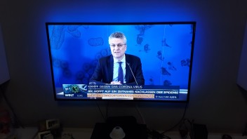

    Ich hoffe das die hier angegebenen Infos Euch weiterhelfen. Nicht entmutigen lassen, ich bastle schon 2 Wochen dran.
    Das Ergebnis ist einfach nur Geil, entschuldigt bitte die Wortwahl;-)

    Ich hatte an meinen Pi das remote board
    https://www.msldigital.com/products/remotepi-board-for-pi-3
    es sieht so aus als ob hier nicht genügend Spannung zur Verfügung steht. das Remoteboard versorgt den Pi über die Pins mit Strom.
    Nachdem ich wieder meinen alten Ein/Ausschalter (Safe Shutdown Switch LED für Raspberry PI) angebaut hatte,
    ging das Ambi wieder mit Farbe. Als schönen Nebeneffekt bemerkte ich, das leichte Flackern ist verschwunden.
    Ich hoffe das Teil hält eine Weile, es wird ganz schön warm.
