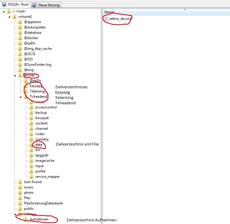

    Aufnahmen werden im gemeinsamen Ordner „Video“ im Ordner „Aufnahmen“ gespeichert.

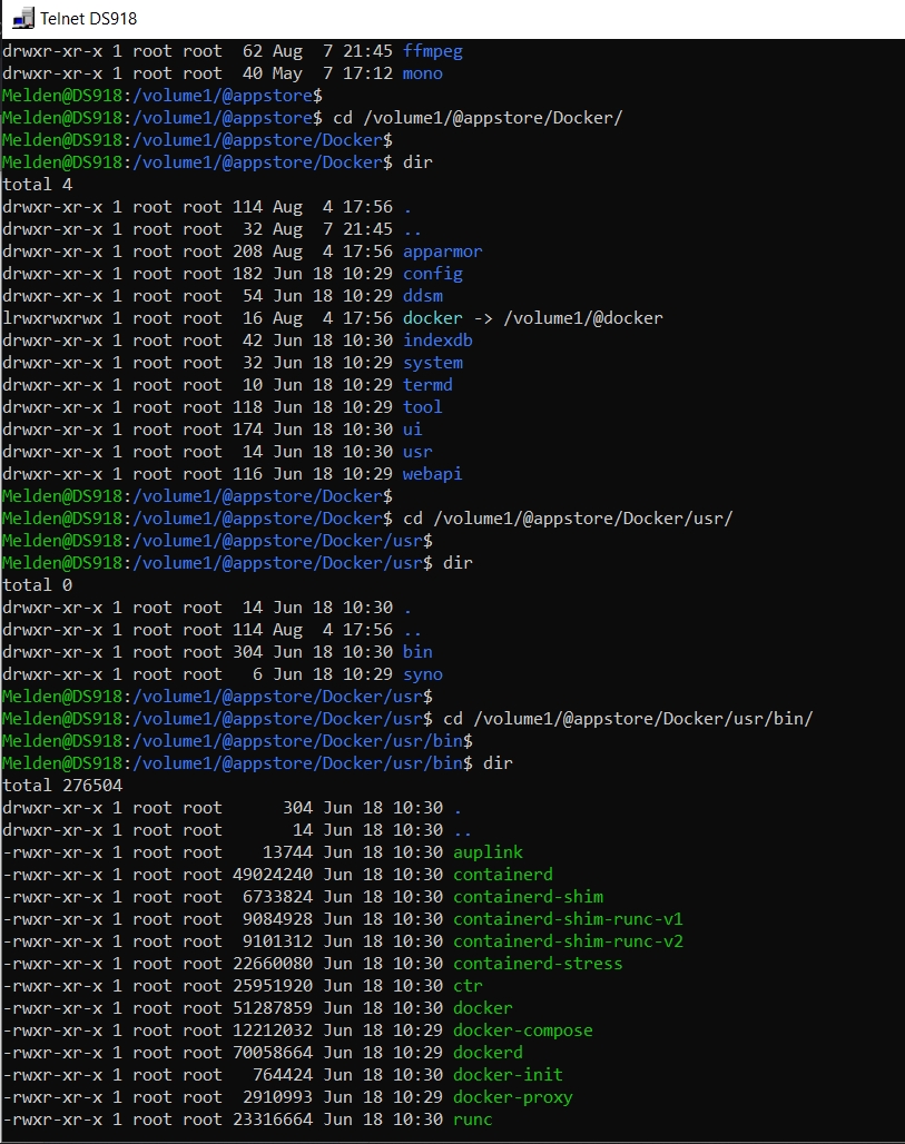

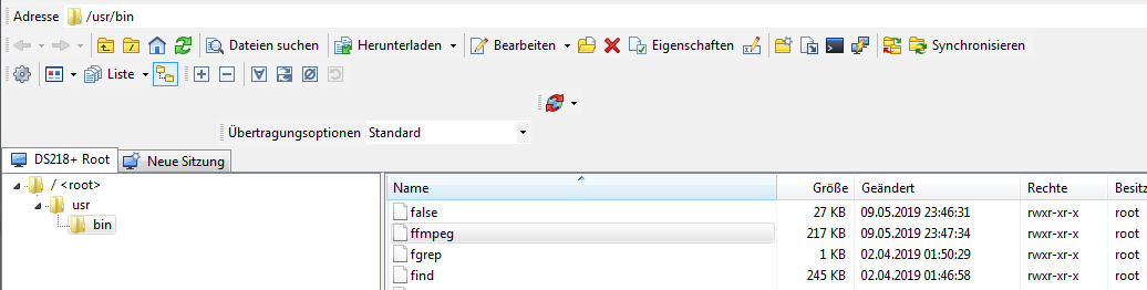

    1.ffmpeg war bereits vorhanden, wegen der vorhandenen Tvheadend Installation. Ansonsten ggf. nachinstallieren über die Syno Pakete.
    2.Docker über die Synology Pakete meiner DS218+ installiert.

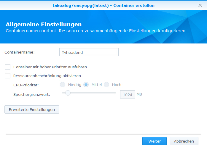

    - Hier wurde ein neuer gemeinsamer Ordner „Docker“ erstellt. Das Programm Docker ist anschließend zu „Öffnen“ und im Bereich „Registrierung“ die obig genannten Anwendungen zu suchen und zu „Downloaden“.
    - Diese sind dann alle unter „Abbild“ zu sehen. Durch markieren der jeweiligen Anwendung wird die Schaltfläche „Starten“ aktiviert. Hiermit kann der Container installiert werden.
    - Grundsätzlich wurde bei allen Containern in den allgemeinen Einstellungen die Desktop Verknüpfung und der automatische Neustart, sowie im Bereich Netzwerk die Option „Dasselbe Netzwerk wie Host verwenden“ aktiviert.
    - Bei „Port-Einstellungen“ und „Links“ wurden keine Änderungen vorgenommen.
    - Wenn die „Umgebung“ anzupassen ist, wird nachfolgend dazu eine Anmerkung gemacht!
    - Der Containername kann individuell gewählt werden. Hier sind dann jedoch eure Pfade entsprechend anzupassen!

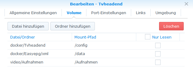

    3. Installation: LinuxServer/Tvheadend
    - Containername: Tvheadend

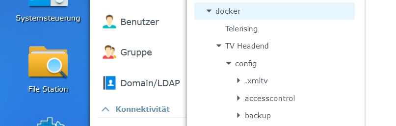

    „- Volume“: Ordner auswählen/erstellen und Mounten
    Anschließend über „Weiter“ installieren.

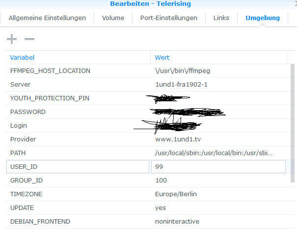

    4. Installation: Telerising
    - Containername: Telerising
    - „Volume“: Ordner auswählen/erstellen und Mounten

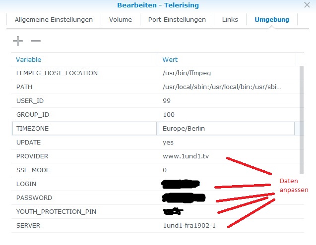

    - „Umgebung“: Parameter anpassen
    -„Umgebung“: Parameter anpassen

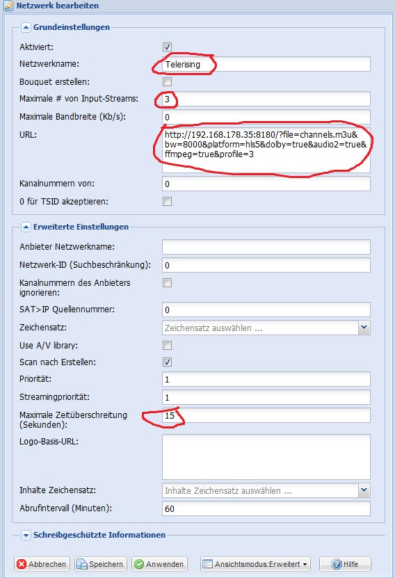

    Unter Konfiguration>DVB Inputs>Netzwerk ein neues „IPTV Automatisches Netzwerk“ anlegen. (Der Name ist frei wählbar).
    Dort im Feld „URL“ folgenden Eintrag machen:
    http://xxx.xxx.xxx.xx:8180/?file=channels…=true&profile=3
    (profile=3 lieferte bei mir das beste Ergebnis hinsichtlich der Nachbearbeitung).
    Dann für die gefundenen Services die Zuordnung zu den gewünschten Kanälen machen. (Für Tvheadend gibt entsprechende Anleitungen zuhauf)

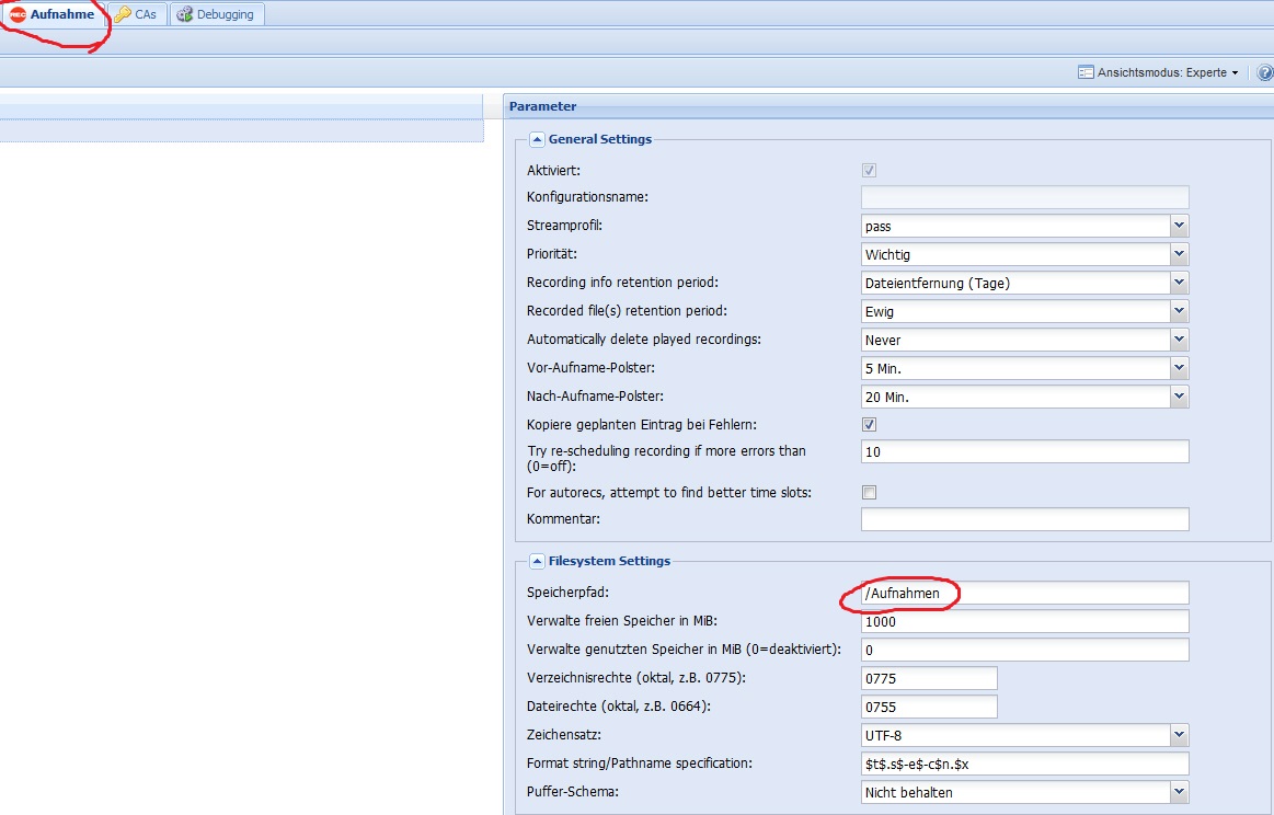

    Jetzt noch die Aufnahmen unter Konfiguration>Aufnahme den Zielpfad eintragen

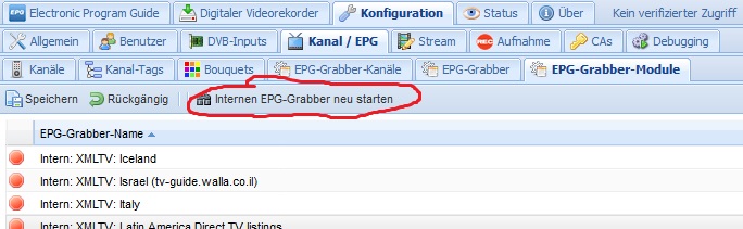

    Damit die EPG Daten der Sender kommen, anschließend unter Konfiguration>Kanal/EPG/EPG-Grabber-Module den internen „XMLTV: XML file Grabber“ aktivieren.

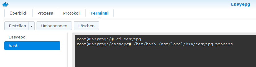

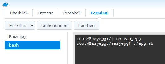

    Den Container Easyepg öffnen und im Terminal über „Erstellen“ bash aufrufen.
    Mit „cd easyepg“ in das Verzeichnis wechseln.
    Anschließend mit „/bin/bash /usr/locaol/bin/easyepg.process“ den Initial Setup für Easyepg starten.

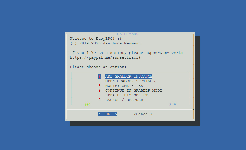

    Nach Abschluss des Vorgangs mit „./epg.sh“ (ggf. vorher mit cd easyepg ins Verzeichnis wechseln). Hier solltet ihr dann automatisch ins Menü gelangen.
    Im Menü den gewünschten EPG Anbieter auswählen.
    Zugangsdaten, Password, gewünschte Kanäle, Vorlauf der EPG Daten,… einstellen.

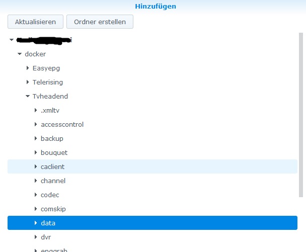

    Mit dem Menüpunkt „RUN XML Script“ kann die Erstellung der xml Datei angestoßen werden. Die erzeugte Datei „Zattoo_de.xml“ war dann bei mir Pfad „volume1/Docker/Tvheadend/data“ zu finden.

    Abschließend nochmals zu Tvheadend wechseln und unter Konfiguration>Kanal/EPG/EPG-Grabber-Module den internen Grabber neu starten, damit die EPG Daten eingelesen werden.

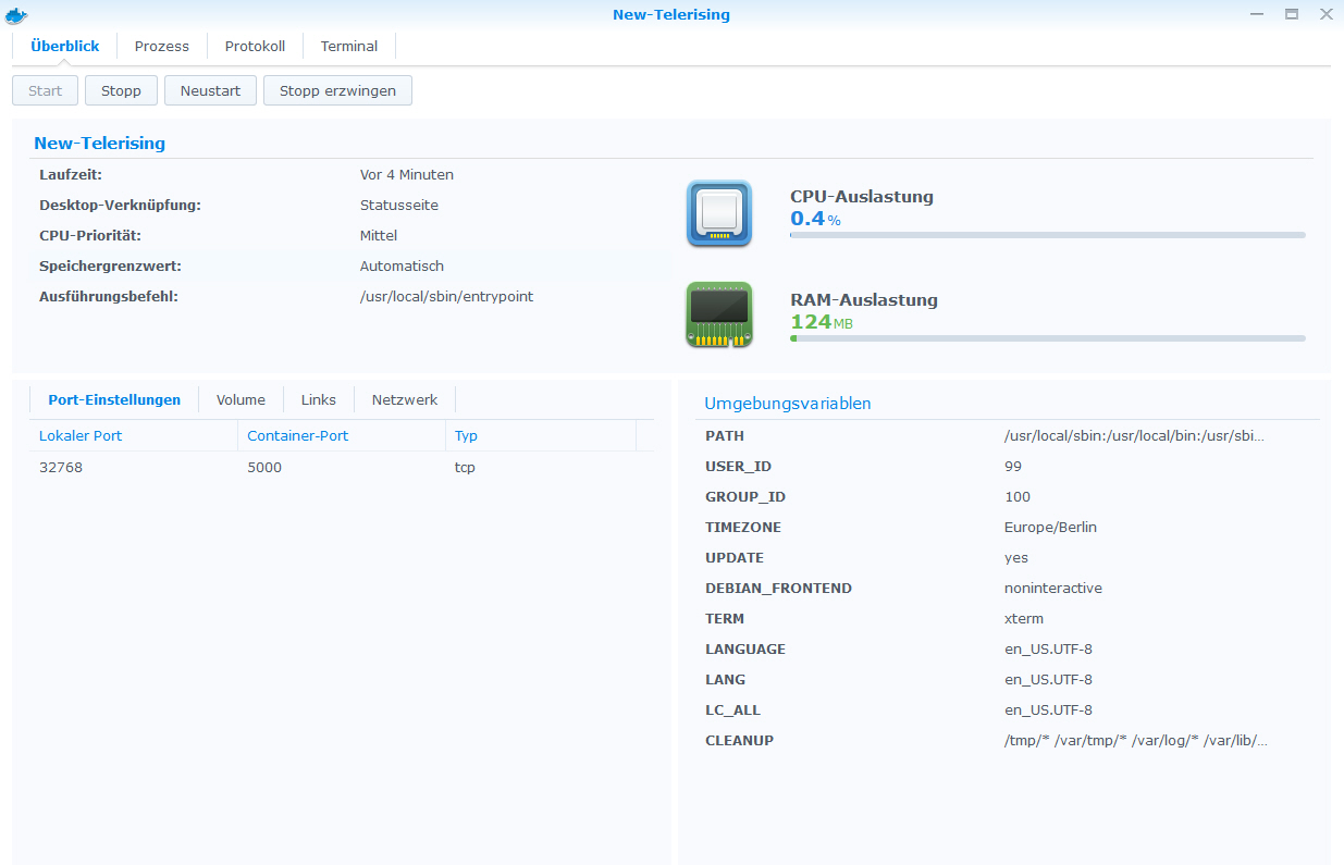

    Es ist schon die neue Telerising API installiert.
    Ich habe jedoch Probleme diese im Docker meiner Synology ans Laufen zu bekommen bzw. die Einstellungen zu hinterlegen.
    Ich komme nicht auf den Weboberfläche der API um die Einstellung zu hinterlegen.
    Netzwerk: bridge
    Containerport: 5000 TCP
    Der URL zur Weboberfläcjhe für die Einstellungen müßte dazu doch wie folgt lauten:
    http://IP meiner Synology:5000

  • Okay,
    im Bridge Modus ist es bei mir der Port 5000.
    In den DSM Einstellungen der Syno wird der Port 5000 automatisch auf HTTPS Port 5001 weitergeleitet.
    Ich habe versucht über die Syno Beschreibung herauszufinden, wie ich den Port rausführen kann, habe es aber nicht begriffen.
    Eine Freigabe der Fritzbox ist vorhanden.
    In den lokalen Einstellung der Telerising API kann ich den Port z.B.: auf 8080 setzen.
    Schaue ich aber nach dem Neustart der API ins Protokoll steht dort:
    * IPv4 address: 172.17.0.2
    * Running on http://0.0.0.0:5000/ (Press CTRL+C to quit)
    Im HOST Modus wird ja automatisch der gleiche Port des Dockers verwendet.
    Dieser läßt sich über das Webinterface der Syno nicht ändern.
    Ich weiß zumindest nicht wie.
