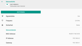

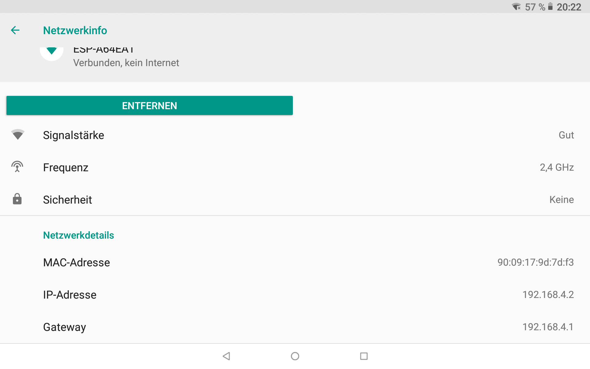

    Nun komme ich nicht mehr zur Anmeldung um mich dann ins heimische Netzwerk einzubinden, auch nicht direkt über 192.168.4.1 (link)
    Der AP von tasmota wird mir angezeigt und kann mich verbinden, aber sonst nichts !

  • du musst eigentlich nur gucken was dein gateway ist und kommst damit zur minimal weboberfläche und kannst dort die tasmota neu brennen...
    übrigens eigenartig nach anleitungen für die original software zu suchen anstatt für tasmota..
    Falls du so nicht rankommst wirds nur mit serial adapter was und dem esptool.
    Das klappt leider nicht, siehe oben
    habe es mit 192.168.4.1 und 192.168.4.2 versucht, ohne Erfolg

    Das habe ich auch gedacht / gehofft. Laut wiki unterstützt die minimal Version auch den Webserver. Habe auch schon bein anderen Tuya Produkten nach dem normalen Flashen erst nur die minmal Version und dann die normale DE Version geflasht. Ich komme aber nicht auf dem Webserver (192.168.4.1 oder 192.168.4.2).
    Hast du vielleicht noch eine Idee ?
