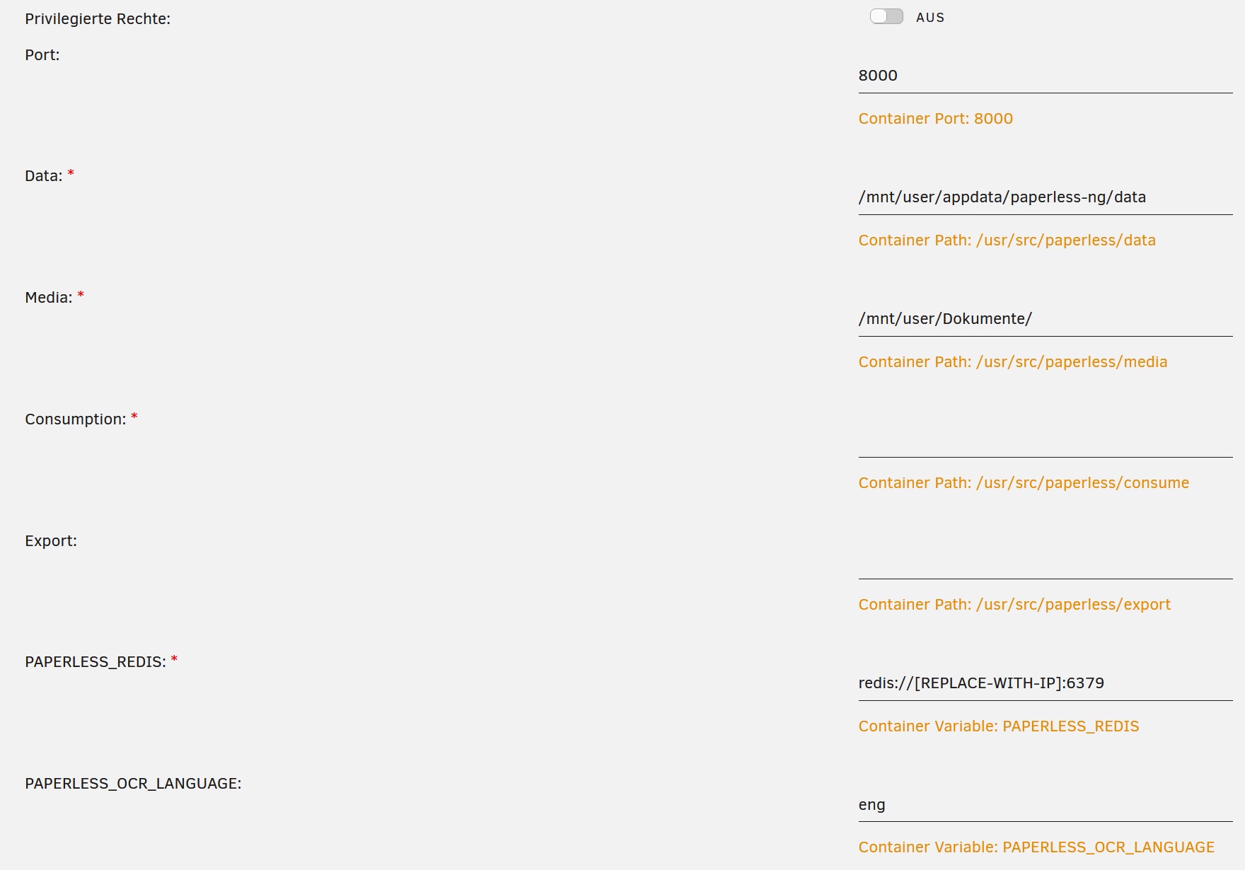

    Ok, wie sind denn da die Einstellungen des Dockers. Habe einen Ordner/Freigabe mit Namen : Dokumente. Gebe ich den da überall ein, oder wie?

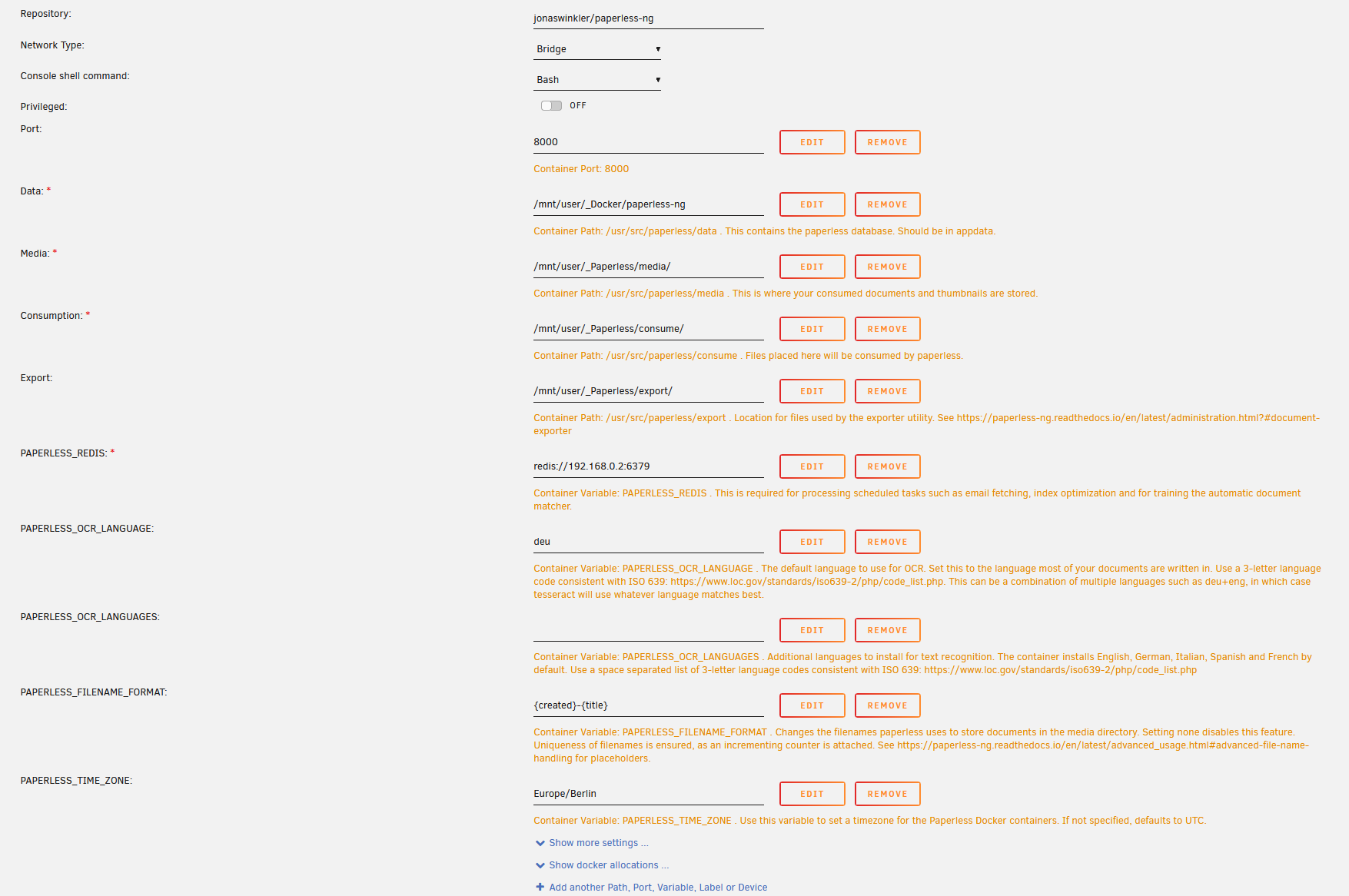

  • prinzipiell brauchst du 3 Ordner, machst eben unterordner...
    Ich habe einen Share der nennt sich "Paperless"
    Darunter habe ich die 3 Ordner:
    media ==> hier kommen die fertig gescannten Dokumente rein
    consume ==> hier die DOkumente die noch gescannt werden (dort lege ich die Dateien von meinem Handy / SwiftScan) dann ab...
    export ==> exportierte Dokumente
    Dann brauchst du aber auch einen "Redis" Docker, frag mich bitte nicht...
    https://registry.hub.docker.com/_/redis/
    Den musst du dann bei "PAperless-Redis" angeben

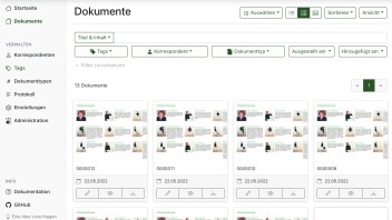

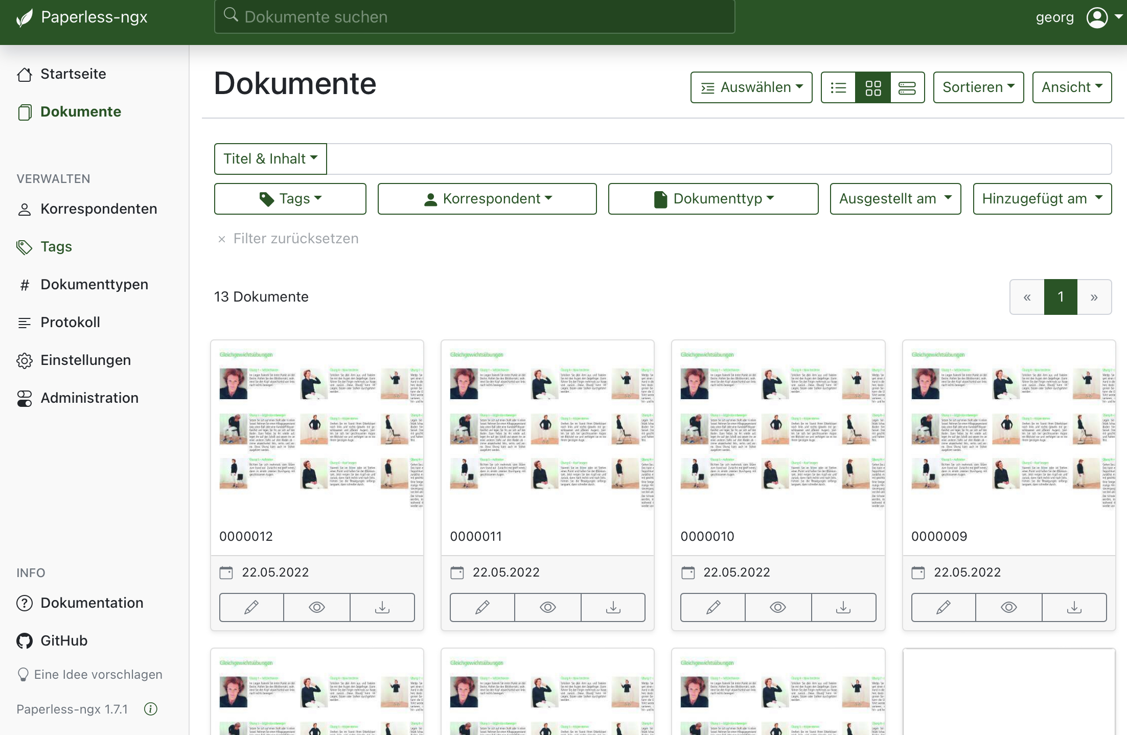

  • Ich habe jetzt mal zum Testen ein Dokument(pdf) per Browser hochgeladen. Aber warum sind es danach 13! Stück?
