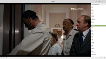

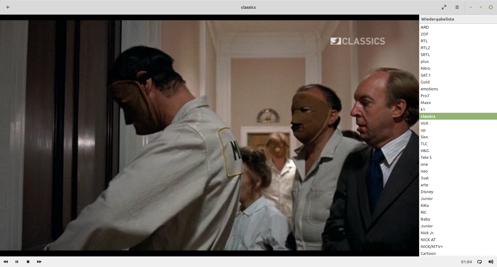

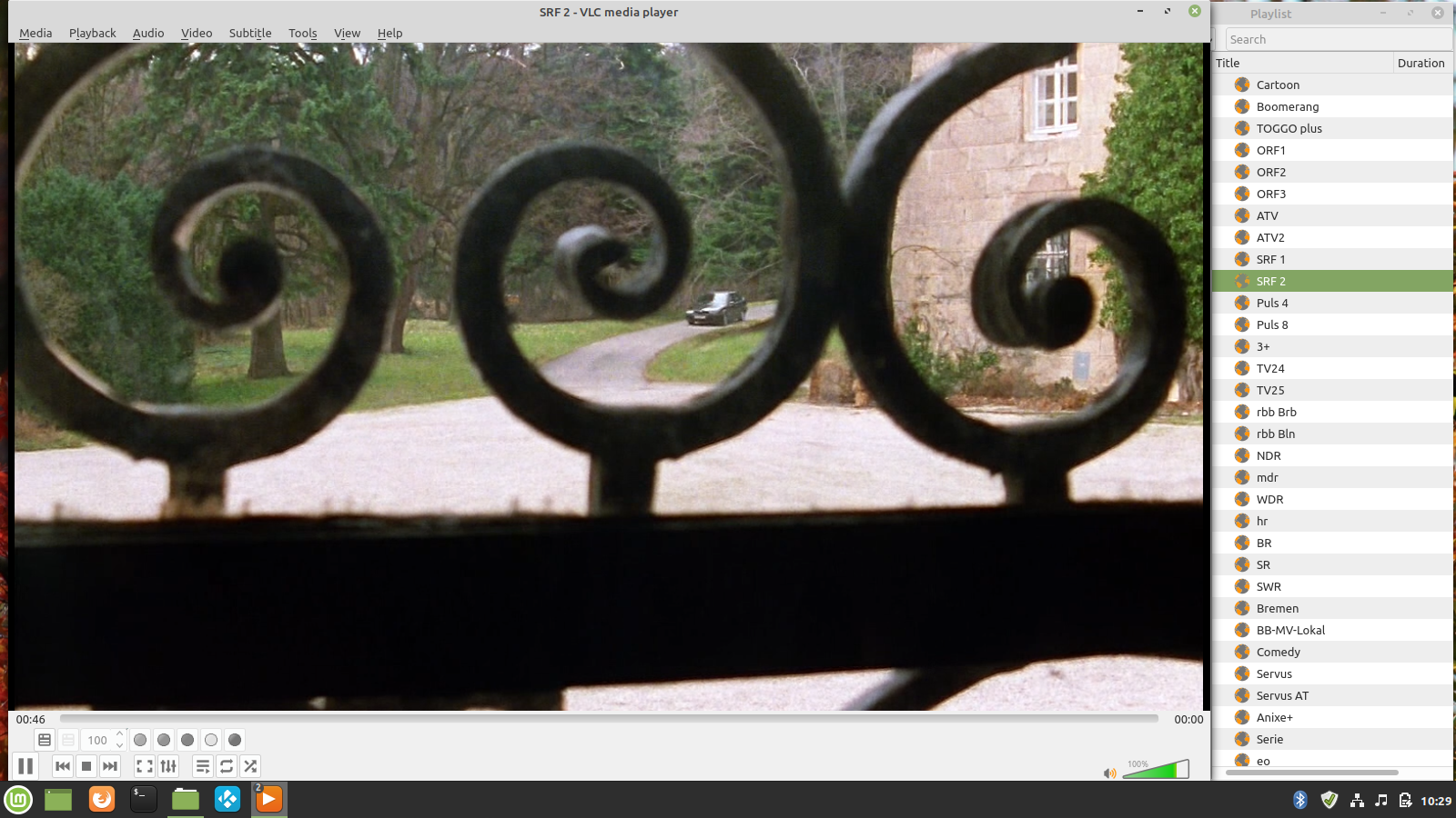

  • beim enigma2 receiver heißt das auch streamen, also die sender werden zu pc mit vlc oder linux pc mit celluloid oder pc oder fire tv oder mi box oder andere mit kodi.
    wenn man nur einen sat hat reicht eine box mit einen tuner hier kann man natürlich auch wie ich es habe mit diseqc 8 in 1 acht satpositionen anschließen. klar kann man nur einen empfangen aaber wenn man zdf neo aufnimmt kann man zdf schauen, was nicht geht ist grau unterlegt. ich habe auch wilma sender in mein bouquet, da kann ich mehrere sender gleichzeitig aufnehmen.
  • Nebenbei, die Digibit macht Sat>IP das von aller möglicher Software unterstützt wird und du kannst quasi überall darauf zugreifen mit Standard PVR Software als wenn es normale Tuner wären.
    Enigma geht nur ordentlich wenn du auch Enigma fähige Software hast.
    Mein Setup war/ist:
    Digibit (4x Sat Eingänge) -> NAS (mit Tvheadend) -> 8 Endgeräte LAN/WLAN/Internet (Android, Linux, Windows)
    jetzt bin ich bei
    Satserver + 8er DVB-S2 Karte -> Satserver (mit Tvheadend) -> 8 Endgeräte LAN/WLAN/Internet (Android, Linux, Windows)
    Funktioniert ohne Probleme
