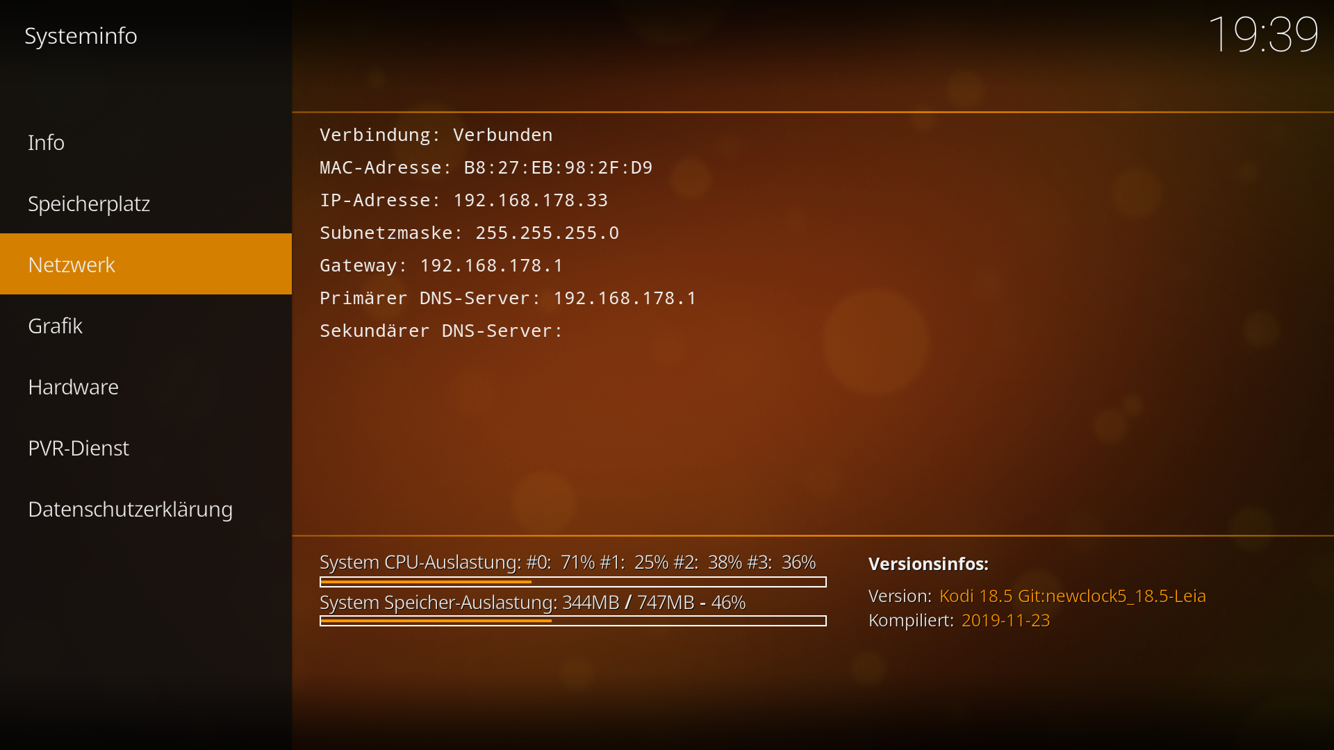

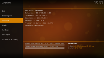

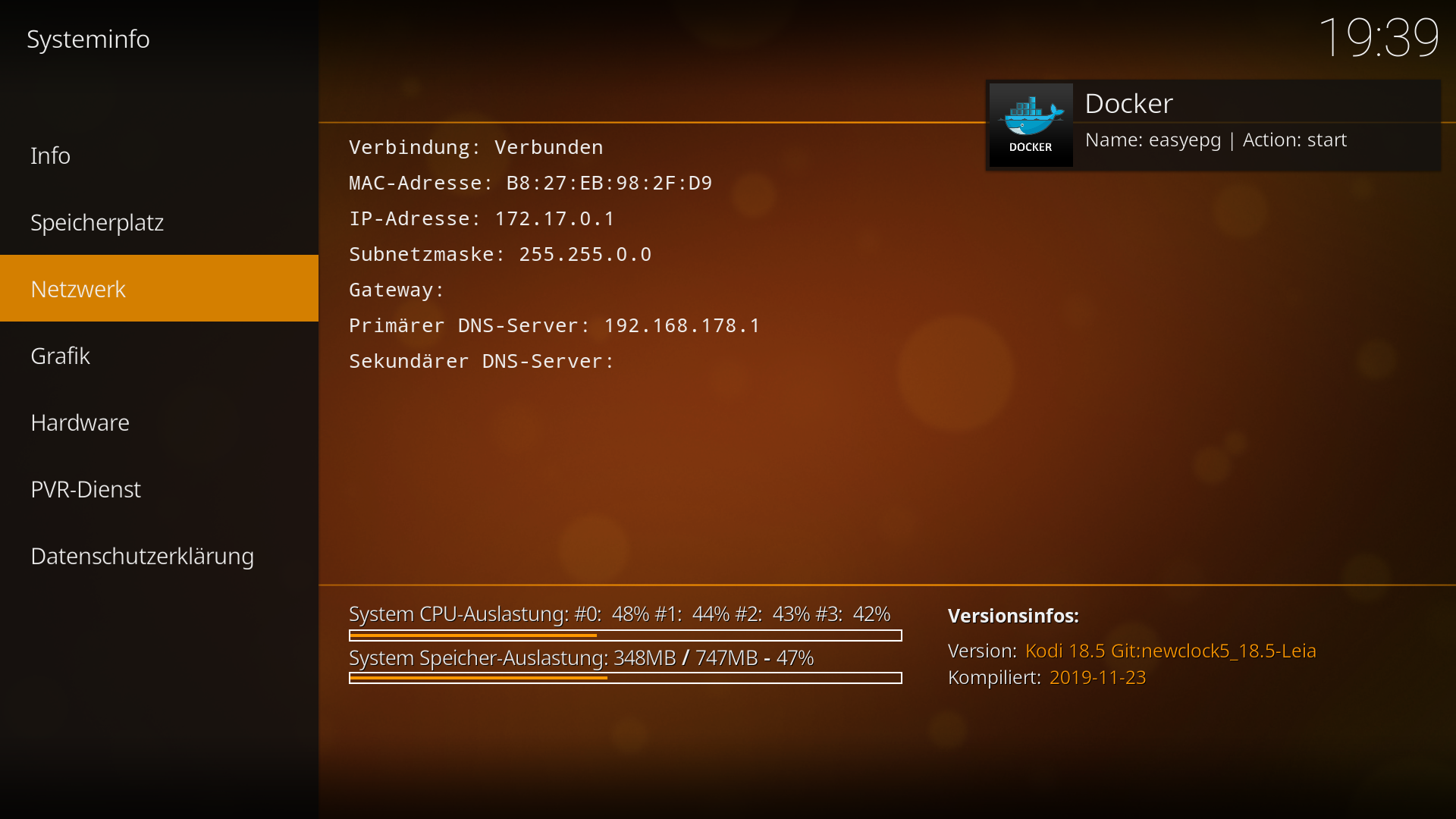

    Soweit läuft alles,aber seit Heute (Neustart von Kodi) kommt immer die folgende Meldung!
    Das passiert ca alle 60sec.
    Darauf hin habe ich mal bei der Systeminfo geschaut und dabei ist mir aufgefallen,das die Meldung immer dann kommt,wenn sich die IP ändert????
    Was ist das denn nun?
  • hast du einen wackler im netzwerkkabel, oder wlan probleme?
    Deine ip adresse ändert sich ja nicht, nur die verbindung bricht ständig zum netzwerk ab ?

  • Das mit dem telerising API? Bei jedem neustart zeigt er mir auch nen Fehler an! Das Problem mit dem Netzwerk ist auch wieder da! Hab gerade mal ein Neustart von Kodi gemacht und nun springt die ip adr hin und her! Was ist das denn für ein scheiss!!!
  • nen fehler, oder den selben fehler, was zeigt er denn an ?
    Bitte mal kodi [definition='1','0']log[/definition] posten.
  • Ich habe den Docker mal deaktiviert. Fehler nicht mehr da!

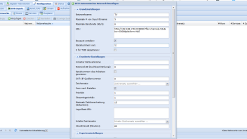

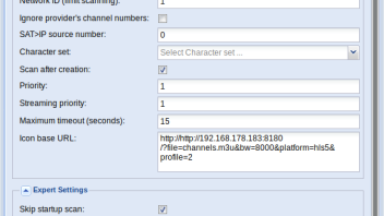

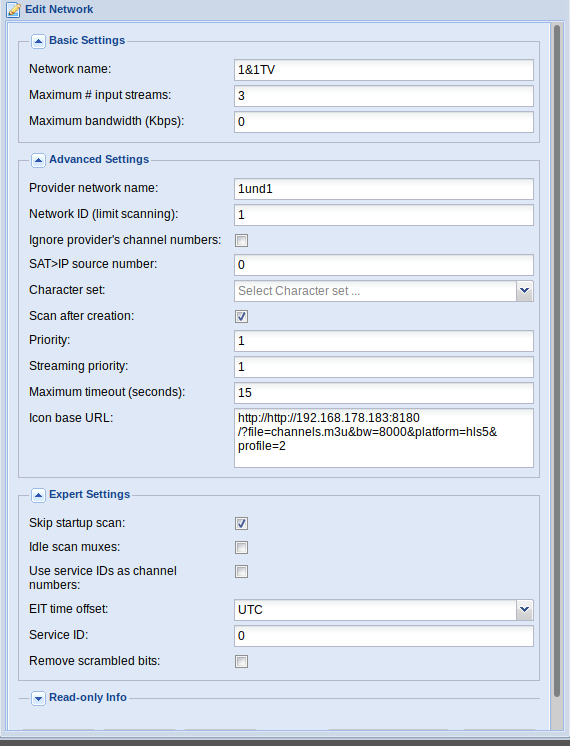

  • Hallo zusammen, habe das telerisingAPI Plugin am laufen - das [definition='1','0']log[/definition] zeigt keinen Fehler und ich kann per Browser
    http://192.168.178.183:8180/?file=channels.m3u&bw=8000&platform=hls5&profile=2
    die aktuelle Senderliste abrufen.
    Nur im Tvheadend Server (HTS Tvheadend 4.2.8-34~g24a2f59e9) funktioniert die Konfiguration von "Networks" nicht. Die Konfiguration sieht bei mir so aus (siehe Anhang) es werden aber irgendwie keine "Muxes" eingetragen. Habe schon versucht das [definition=12,4][definition='1','3']Debug[/definition][/definition] [definition='1','0']log[/definition] im tvheadend server in eine eigene [definition='1','0']log[/definition] datei (/var/[definition='1','0']log[/definition]/tvh/[definition=12,0]debug[/definition].[definition='1','0']log[/definition]) schreiben zu lassen aber leider Fehlanzeige keine [definition=12,0]debug[/definition].[definition='1','0']log[/definition] wird geschrieben.
