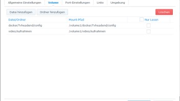

  • Linuxserver/Tvheadend läuft im Docker auf meiner DS218+:
    Services werden gefunden und es funktioniert die Aufnahmefunktion der Sender über SAT-IP.
    Bei der Installation des Linuxserver/TVhead im Docker musste unter Volume der Mount Pfad zu meinem Aufnahmeordner hinterlegt sein.
    Ich habe dies ja alles in der Trial und Error Methode versucht, weil ich leider keine Antwort auf die Frage erhalten habe,
    welche Ordner oder Dateien im Bereich "Erweiterte Einstellungen" des Containers eingetragen werden müssen.
    "Schlosser halt :rolleyes: "

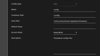

  • Dort steht das /config und /recordings rausgeführt werden muss.
    Ich habe blöderweise nicht weiter als bis zum großen Logo geblättert. Danke für den Hinweis.
    Trotz alledem ist dies sehr viel "Fachchinesich" und ich begreife es zum Teil nicht.
    Dann werde ich Linuxserver/Tvheadend nochmals neu installieren,
    in der Hoffnung mit den richtigen Pfadangaben auch den Config Ordner einsehen zu können.

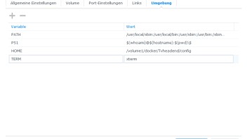

  • Wenn /config und /recordings entsprechend rausgeführt sind.
    Der Ordner "config" wurde angelegt und der Mount-Pfad "/volume1/docker/Tvheadend/config" hinterlegt.
    Dann sollten sich doch in dem Config Ordner "/volume1/docker/Tvheadend/config" die Konfigurationsdateien von Tvheadend befinden.
    Nur der ist leer.
    Beim Aufnahmeordner "/volume1/video/Aufnahmen" werden Aufnahmen geschrieben.
    Da klappt es.
