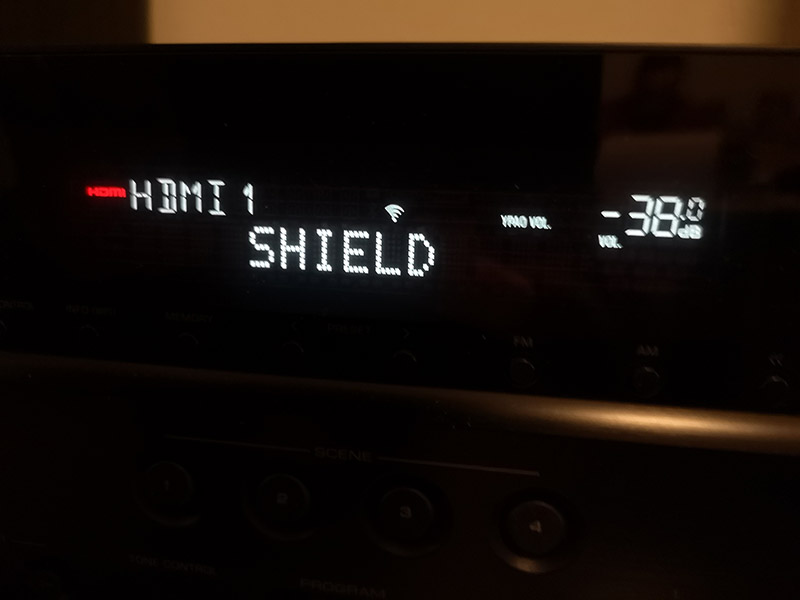

    Folgendes kann ich jederzeit wiederholen:
    AVR auf beliebigen Port setzen zb. HDMI 2 (Sat Receiver)
    alles ausschalten.
    Jetzt per App auf die Shield Streamen
    Es dauert so 5-6 Sek, AVR geht an, es wird automatisch HDMI1 Gewählt auf dem Display erscheint "Shield" (also alles passt perfekt) (Das Display vom AVR zeigt aber keine Lautsprechern an(!))
    es kommt keinen Ton raus. (das Display vom AVR zeigt ja auch keine Lautsprechern an, also bekommt das Gerät warum auch immer keinen Ton denke ich)
    So jetzt einfach mal kurz von HDMI1 auf HDMI2 wechseln und sofort wieder zurück auf HHDMI1 und der Ton ist da....
