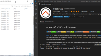

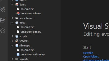

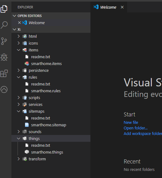

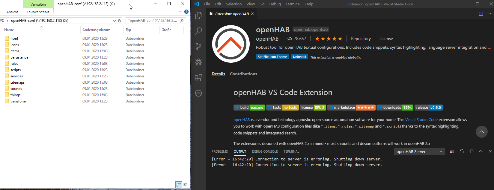

  • jetzt wird dein windows rechner vorbereitet...
    dafür erstellst du dir ein netzwerklaufwerk mit dem pfad \\192.168.11.11\openHAB-conf   (falls du nicht weisst wie, dann sag bescheid) ...ip natürlich auf den pi anpassen
    zugangsdaten: benutzer = openhabian passwort = openhabian (falls ein authentifizierungsfehler kommt sag bescheid)
    als nächstes brauchst du einen vernünftiges tool um deine configs zu bearbeiten.
    lade dir das hier runter und installiere es -> https://aka.ms/win32-x64-user-stable
    danach gehst du da hin https://marketplace.visualstudio.com/items?itemName=openhab.openhab und klickst auf "install"....das sollte dann mit vs studio code automatisch geöffnet werden

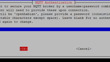

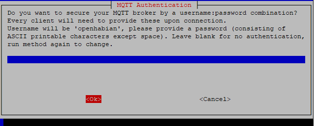

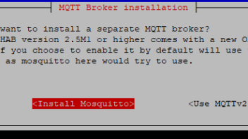

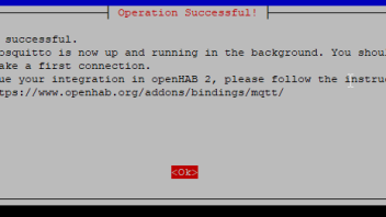

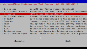

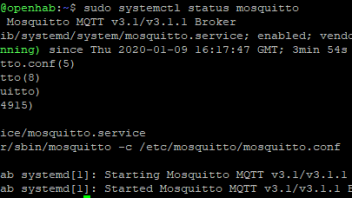

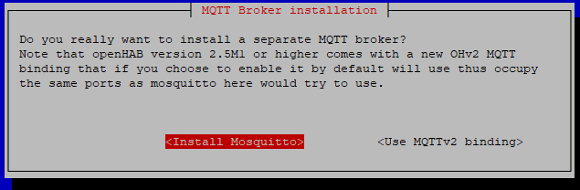

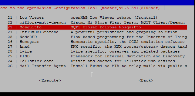

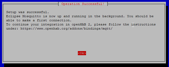

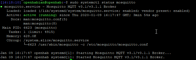

  • super. dann installierst du als erstes den mqtt server...leider ist der openhab interne nicht mehr zu empfehlen, da er wohl nicht mehr weiterentwickelt wird.
    rufe deshalb putty auf, dann
    sudo openhabian-config
    ...dort "optional components" -> "mosquitto"
    wenn username/passwort abgefragt wird bei der installation von mosquitto kannst du die felder leer lassen.
    sag bescheid wenn fertig

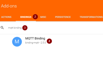

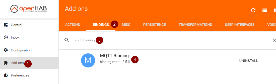

  • ok. da die blumensensoren via mqtt mit deinem openhab kommunizieren brauchst du jetzt das mqtt binding/addon.
    das installierst du via paperui -> addons -> da oben im reiter auf "bindings".
    du suchst nach "MQTT Binding version 2.x" (NICHT MQTT Binding (1.x)) und installierst das.

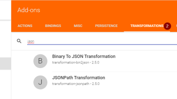

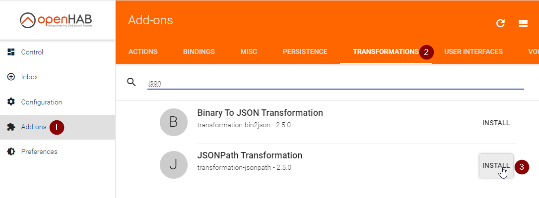

    zusätzlich brauchst du für die sensoren noch jsonpath transformation.
    das findest du unter paperui -> addons -> reiter "transformations" und installierst es auch.
