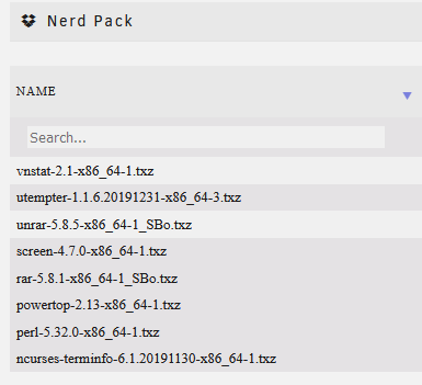

  • Pearl wurde für ein Plugin benötigt, ich glaube es waren die System Temps? Hab ich auch vergessen :)
  • Da hast du recht, aber da wurde es auch nur für den Detect Button benutzt, danach funktionierte das Plugin sogar ohne Perl.
    So viel ich weiss sollt Pearl aber entweder in die Base Distro oder mit dem Plugin nachinstalliert werden.
    Hab mal im unraid Forum im passenden Thread ein bisschen Dampf abgelasseb, man fühlt sich ja wie unter unRaid 5, vor Docker wenn man selber irgendwelche Pakete zusammensuchen muss etc.

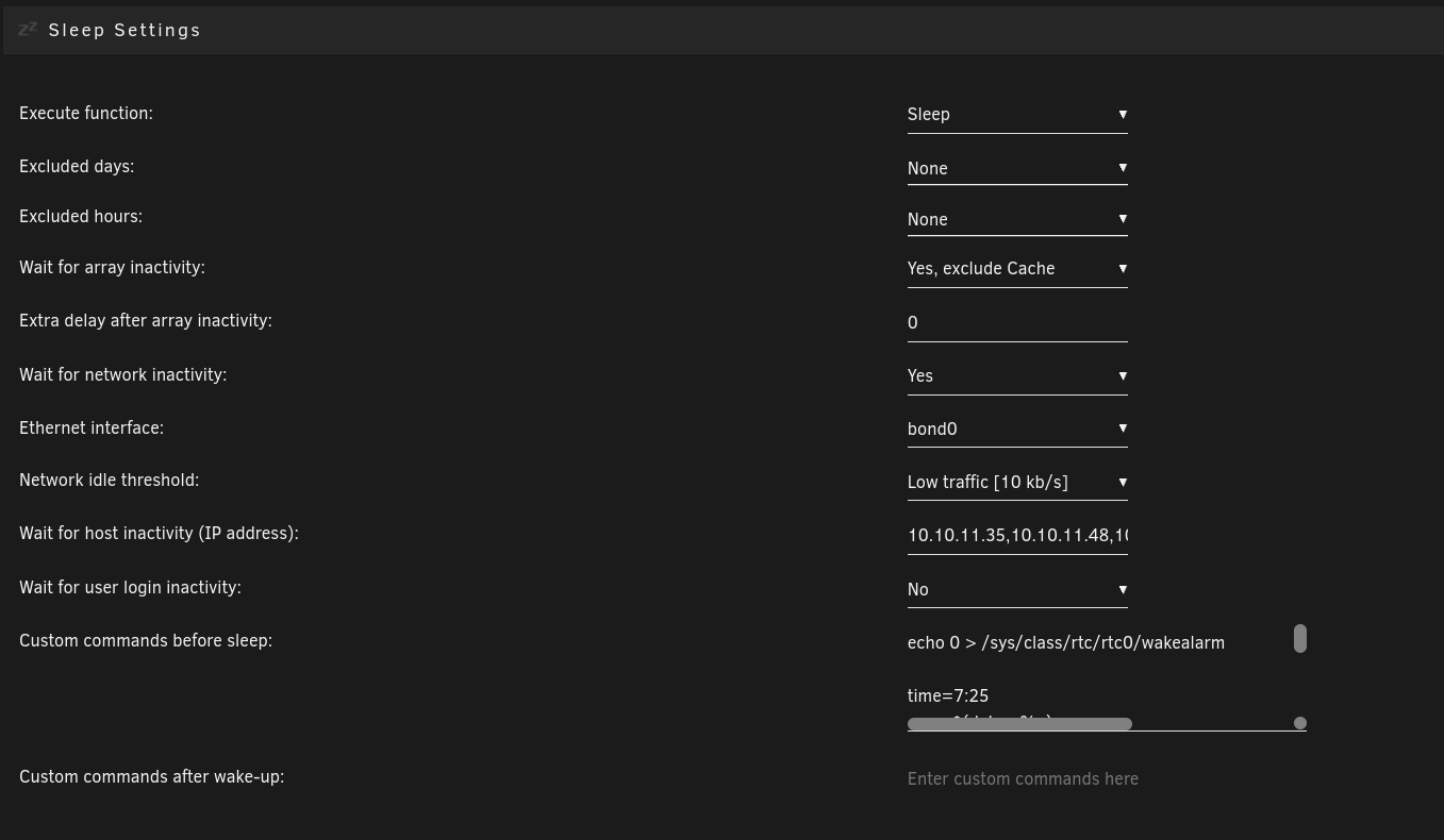

  • Nein ist derzeit nicht vorgesehen.
    Entweder müsste man die Abfrage über alle Interfaces iterieren , dafür dann natürlich auch die Auswahlseite umschreiben etc. oder man muss schauen ob es eine Möglichkeit gibt unter Linux die rx/tx Statistiken von allen interfaces zu bekommen.
    Ich weiss aber nicht ob da auch die Docker Interfaces drunter fallen, das könnte das ganze arg verfälschen.
