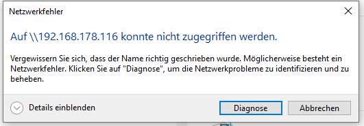

Zugriff auf Systemordner der Shield von Windows 10 Pro
  • Ja so hatte ich es auch kurz eingestellt um Zugriff auf die shield zu bekommen. Aber da muss es doch eine andere Möglichkeit geben. SMB 1.0 ist ja ein Sicherheitsrisiko das sollte also nicht wirklich die Lösung des Problems sein.
  • Das liegt halt wirklich an NVIDIA - seit Oktober 2018 ist das schon angekündigt das der Zugriff über SMB 3 kommen sollen.

  • DeBaschdi, er hat schon recht. Man muss ja nur mal mit nen infizierten USB Stick an einen Rechner ders spreaded..
    ist scho besser so. Man muss nicht den Mangel der Shield zu einer Tugend deklarieren.
