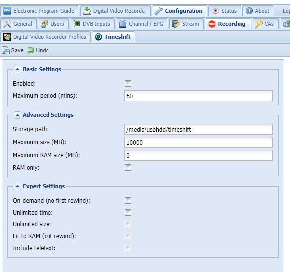

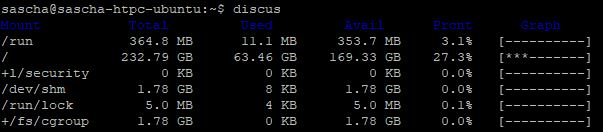

    wollte bei mir evntl timeshift aktivieren, weiß aber nicht, ob das so wirklich klappt, da der server jetzt nicht gerade der schnellste ist.
    habe mal screenshots hochgeladen. man sieht ram und hdd. macht das sinn bei mir das zu aktivieren, ohne das ich irgendwas aufrüsten muss?
    wenn es gehen sollte, wie muss ich am besten die einstellungen tätigen? (bild 3)
    danke

    Generell ist es immer eine Abwägungssache und viel testen.
    So wie es bei dir aussieht, würde ich es nicht in den Ram speichern, sondern auf Festplatte, wobei 10000MB wahrscheinlich ausreichend ist. Desweiteren würde ich "on demand" wählen, so nimmt er nicht "alles" auf, sondern nur das im Moment laufende Programm, wenn du z.B. auf Pause drückst -> Pinkelpause!
    Mußt du einfach mal austesten
    Tschau nepo
  • Ich würde dir empfehlen timeshift auf dem Ram zu machen, alles andere ist auf dauer tödlich für die Festplatte.
    500MB langt dicke für Pinkelpause.

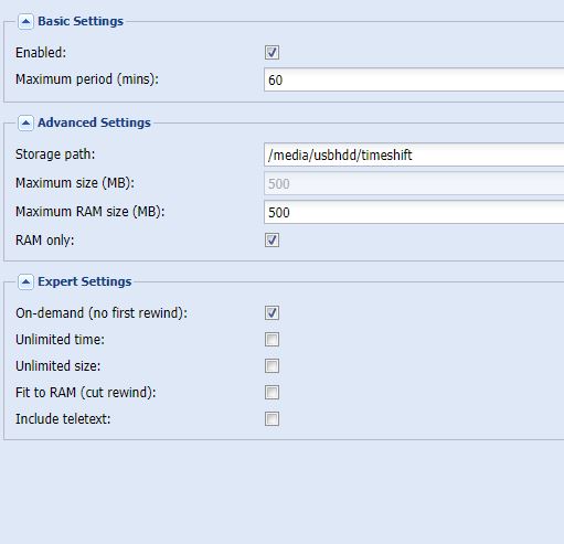

    klar, ich teste gerne viel und oft klappts nicht xD aber dafür ist ja das forum hier da ^^
    also wären nun so, wie auf dem angehängten bild, die einstellungen ok?

  • hi
    sieht erstmal richtig aus.
    Betreff den 500MB Speicher, es ist alles eine Frage der Mathematik. Beispiel ZDF HD Sportübertragung ca. 8000 kb/s, macht knapp 60 MB pro Minute, also in deinem Fall keine 10 min Aufnahme. Wenn dir das reicht (Pinkelpause ;) ), dann ist alles O.K..

  • ok, scheint zu gehen. habe den server komplett neugestartet. nun kann ich das tv programm pausieren. :)
