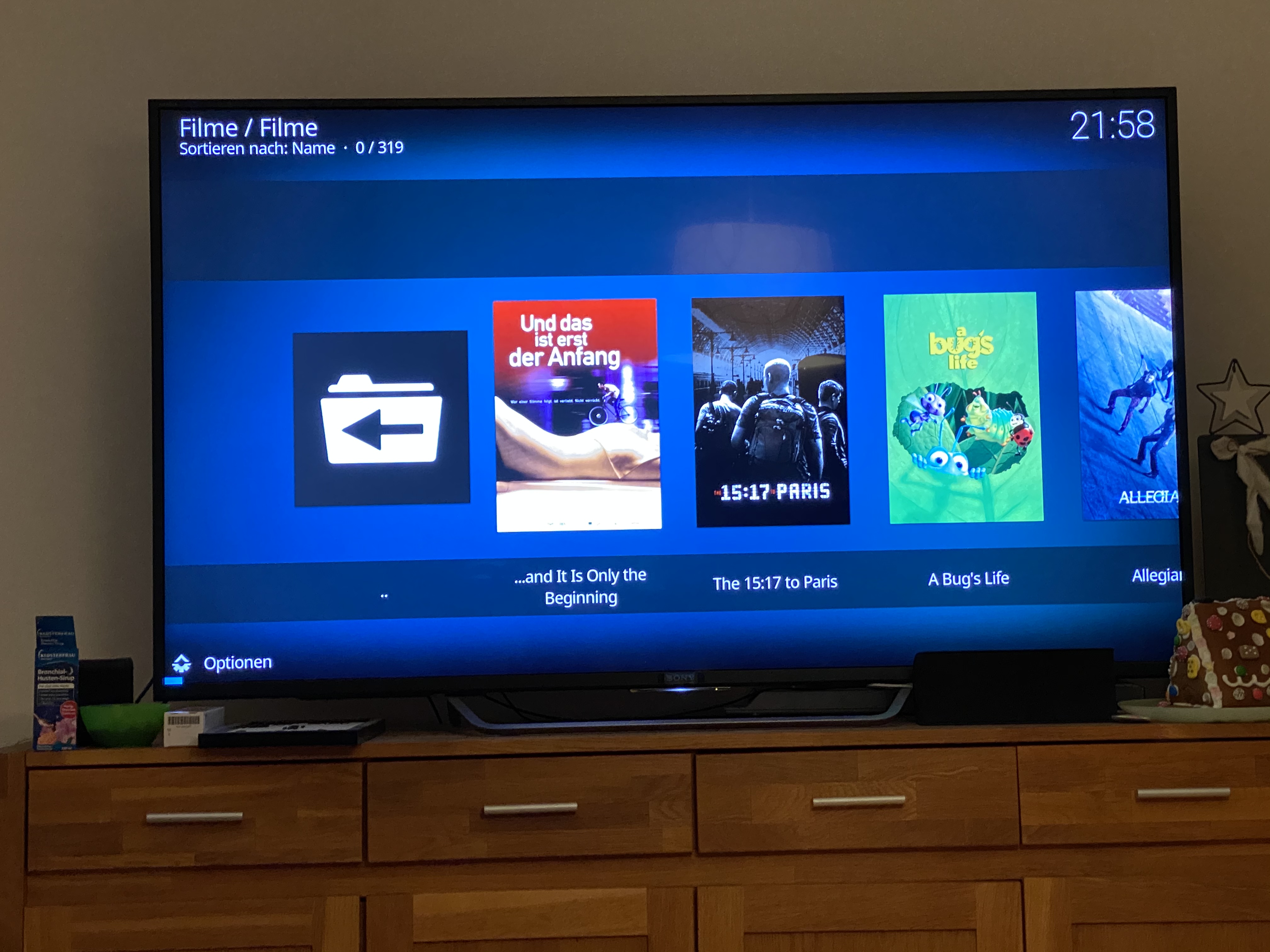

  • Vielen Dank erstmal für deine Geduld,da bin ich jetzt am zweifeln
    jetzt ist was hinterlegt
    Videos / Medien Quellen (Fritz-Nas)/ Filme/ Elements/Filme und dann habe ich das erste mal quasi so ein coole Design wie auf meinem Foto.
    Aber wenn ich jetzt Kodi neu anmache sehe ich die Filme nicht direkt auf dem Start Bildschirm (ihrgendwo muss ich noch einen Fehler machen)
  • Also, zunächsteinmal eine grundsätzliche Erklärung:
    (Ich gehe mal davon aus, dass du den Standardskin Estuary verwendest)
    Hauptseite links: Filme, Serien, Bilder, Musik, Musikvideos -> das ist die Bibliothek
    erst wenn du Filme und Serien zur Bibliothek hinzugefügt hast, sieht es so aus wie bei deinem Bekannten.
    Hauptseite links Videos: hierüber gelangst du in den Dateiexploxer, im Grunde nix anderes als der Arbeitsplatz/Explorer vom PC (sieht halt nur anders aus). Von hier kannst du (sofern vorher als Dateiquellen hinzugefügt), direkt auf die Netzwerkquellen zugreifen und Filme abspielen, und sie von hier aus auch zur Bibliothek hinzufügen.
    Und hier ein kurzer Crashkurs:
    Schritt 1: Grundeinstellungen vornehmen: links oben Zahnrad=Einstellungen dort die Grundeinstellungen deinen Wünschen nach einstellen-> Sprache, Uhrzeit usw.
    Schritt 2: Quellen hinzufügen: Einstellungen-> Dateimanager ->Netzwerkquelle(n) hinzufügen zB. Festplatte an der Fritzbox, NAS
    Schritt 3: Dateien zur Bibliothek hinzufügen: Videos->Dateien->+Videos hinzufügen->durchsuchen->Quelle auswählen (die HDD an der Frizi)->gewünschten Ordner auswählen, Medieninhalt festlegen, scraper (muss ggf vorher über Addons installiert werden) auswählen und los geht's....
    hier in Schritt 3 nimmt man jetzt entweder die Hauptordner, z.B. Filme, Serien, Musikvideos, oder (wenn vorhanden) direkt die nächsten Unterordner (je nach Dateistruktur auf der HDD halt), also z.B. Filme 2D, Filme 3D, Doku-Filme, Filme-Temp, Serien aktuell, Serien 2, Serien temp, Musikvideos...usw. (Merke: es macht Sinn, sich vorher Gedanken über eine geordnete und definierte Ordnerstruktur auf der HDD zu machen !!)
    Das mal kurz und schnell, damit du die Grundstruktur verstehst.
    Alles weitere kannst du hier selber nachlesen.
