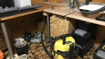

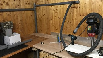

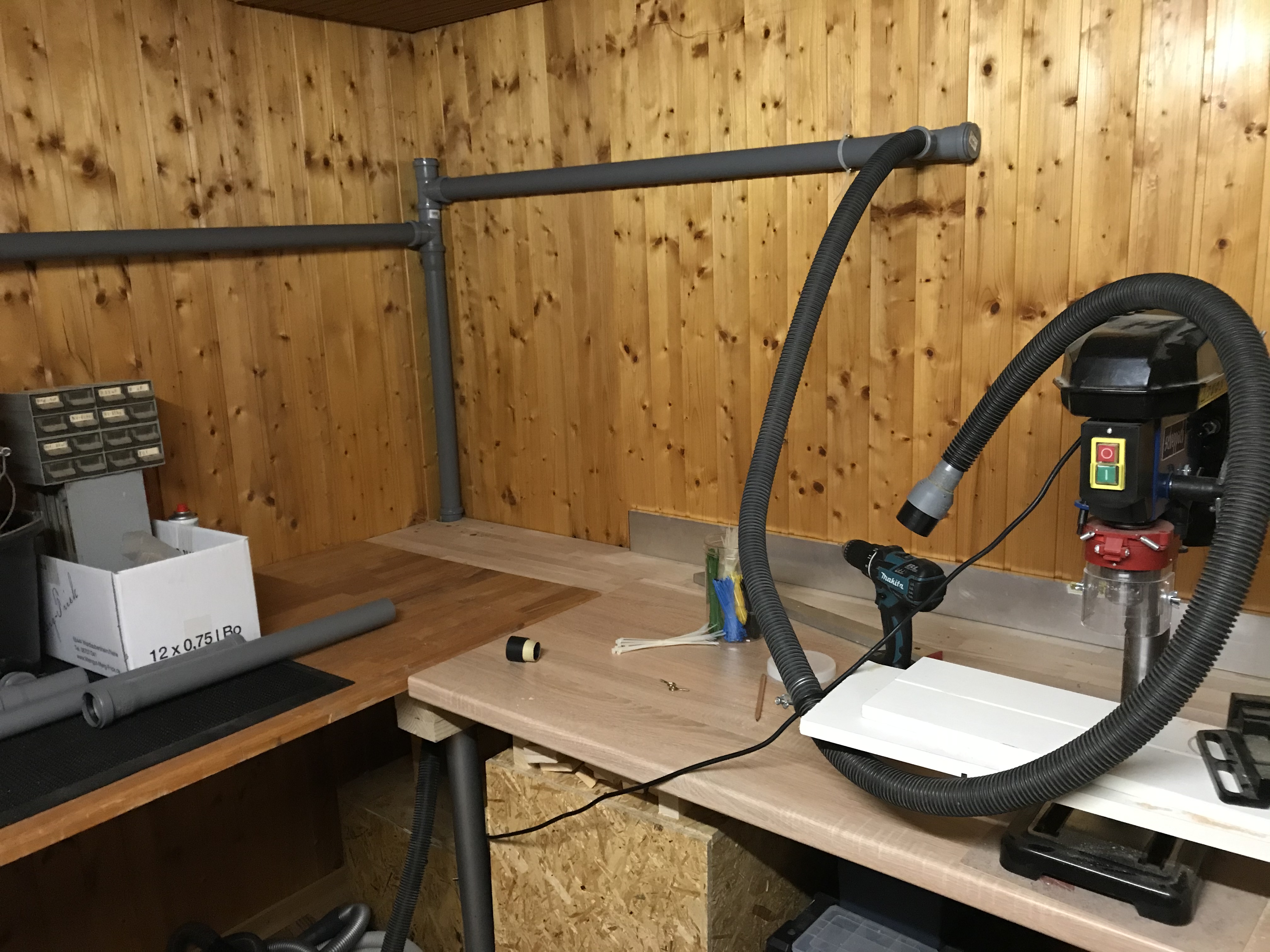

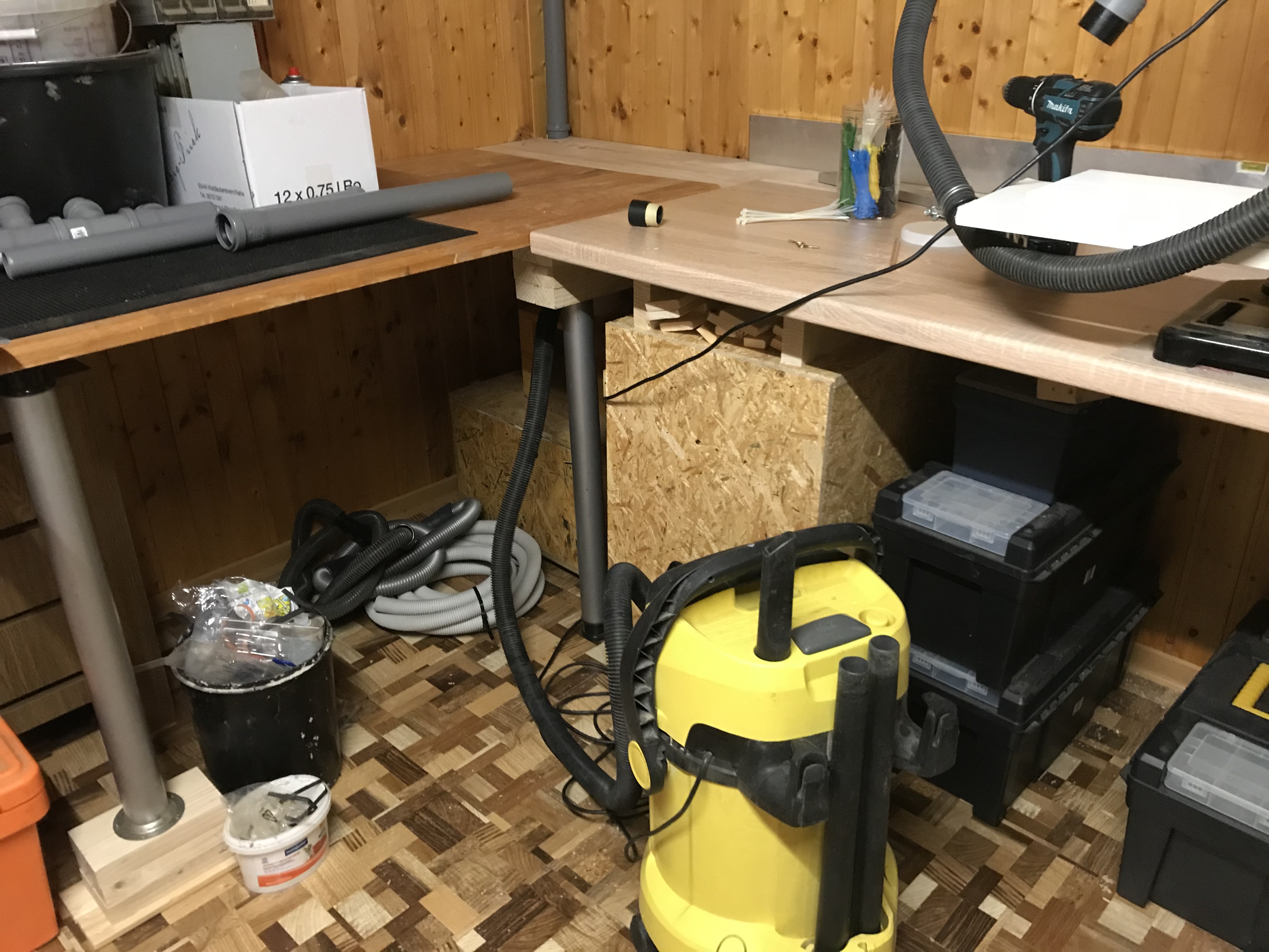

Zentrale Absaugung in der Werkstatt

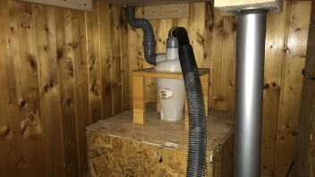

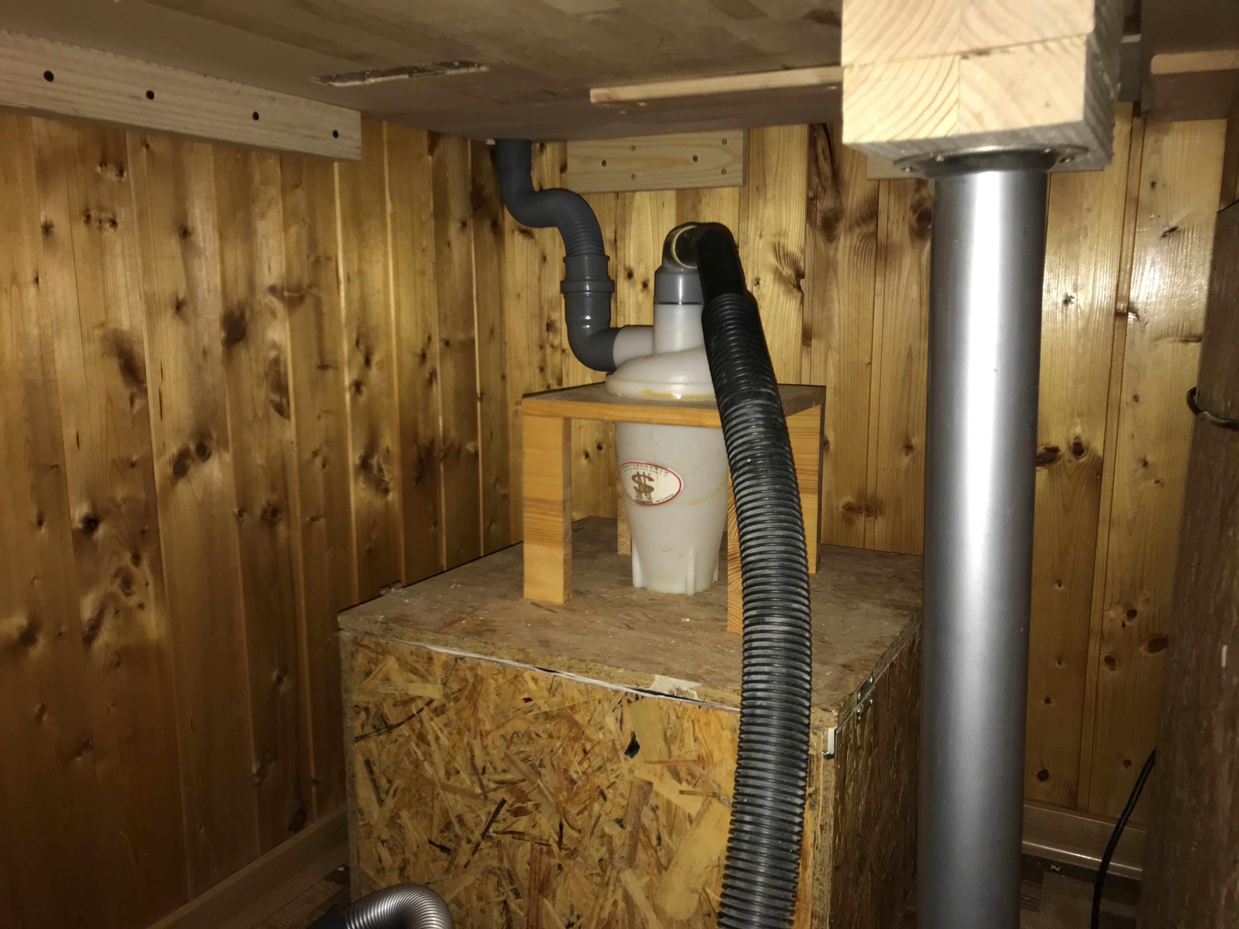

Ist Dein Spänebehälter luftdicht? -
Ja. War aber schon ein Akt. Weil das OSB von Haus aus eben nicht ausreichend luftdicht ist. Wusste ich zwar, dachte aber dass es reicht. Reicht nicht!
Den Deckel hab ich mit 08/15 Fensterdichtband abgeklebt. Für die Box als solche hab ich dann als finale Lösung ne halbe Kartusche billiges Baumarkt Acryl ausgepresst, mit Wasser verdünnt und dann großzügig von innen und außen gestrichen.
Man merkt das sehr stark! Vor allem auch daran dass sich die Box richtig zusammenzieht!
