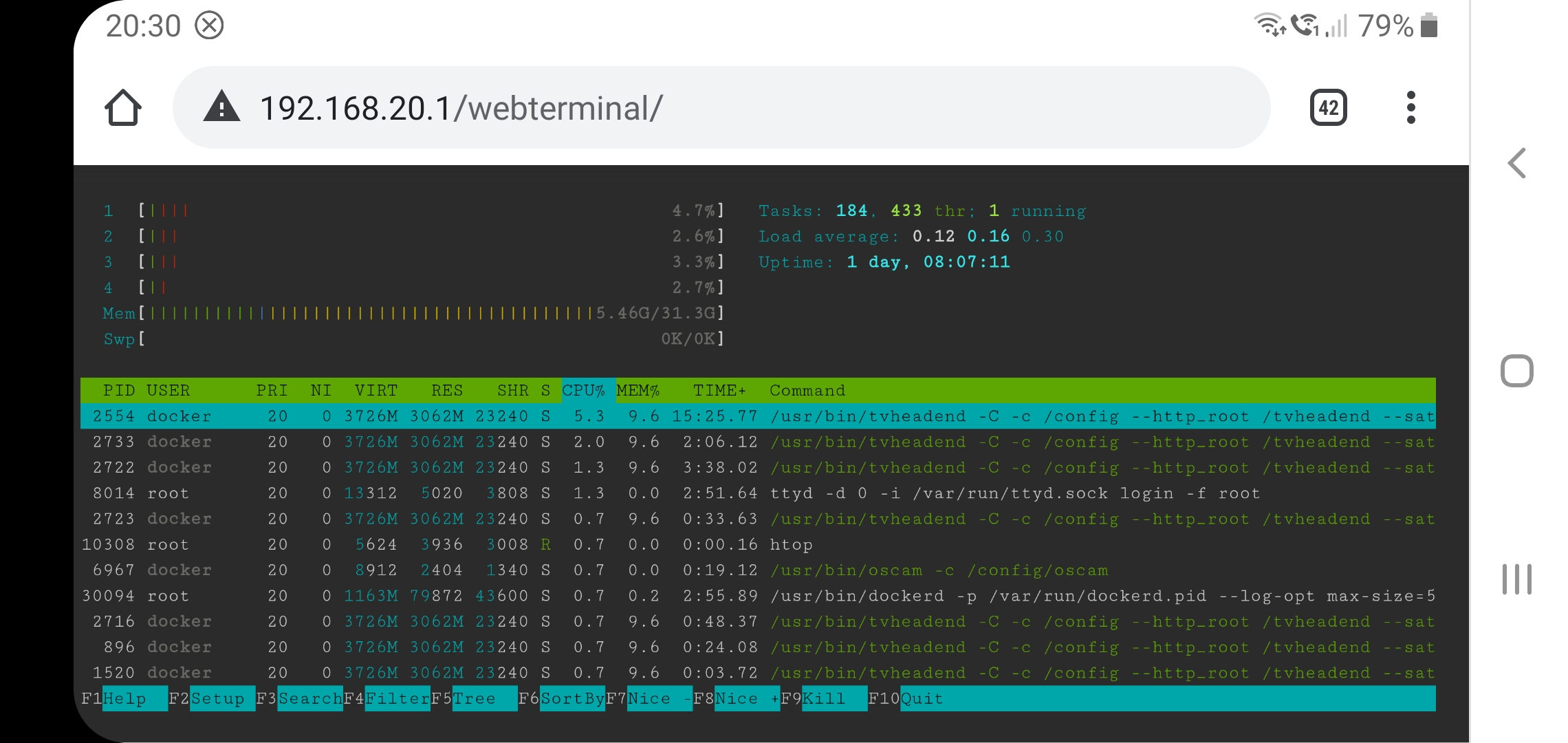

  • Neues mini Update,
    Ich hab fast alles soweit eingerichtet wie ich es brauche, fehlt noch freepbx und die GameVM muss optimiert werden...
    Jedenfalls, was mich etwas verblüfft, ist die hohe CPU last, der Unraid macht aktuell nichts auser 3 gleichzeitige Tvheadend HTSP streams...
    Pendelt so zwischen 4 bis 8%. (Alle Kerne auf 3.1Ghz)
    Ist das normal?
    mein altes Ubuntu war etwas weniger beeindruckt....(subjektiv)
    Was meint ihr, normal ?
    Einmal editiert, zuletzt von DeBaschdi (18. Dezember 2019 um 21:18)

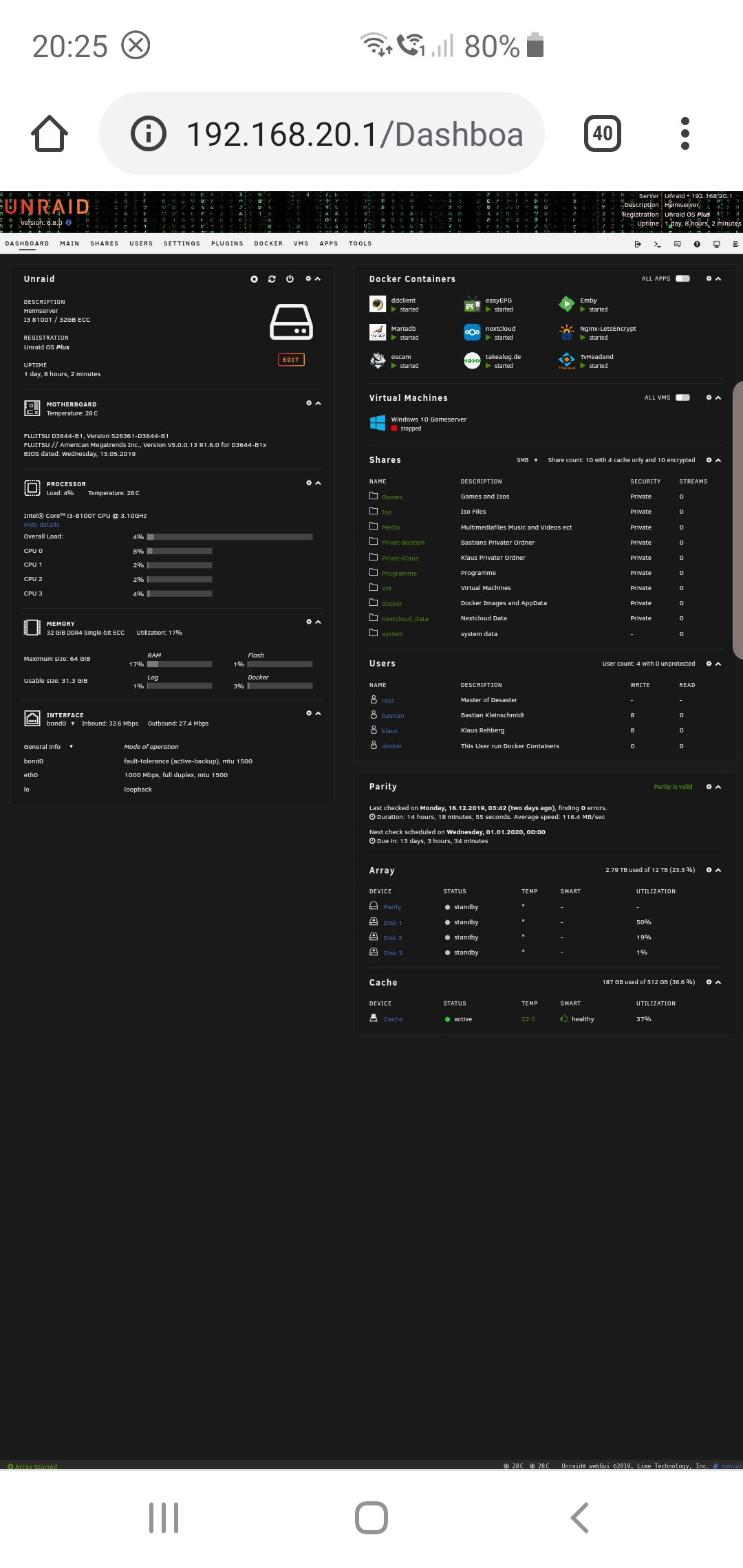

  • ja das schaut normal aus für mich
    Aber:" Master of Desaster" als Root? Das sagt vieles aus...finde ich

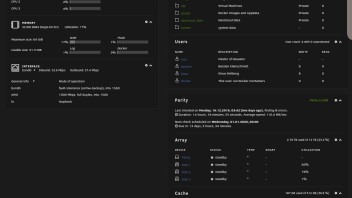

  • Sehr wenig weiteres Sparpotential :)
    Hast du eigentlich auch Spin Groups festgelegt? Bei mir fahren alle Datenfestplatten gleichzeitig hoch bei Zugriff, einfach damit ich beim Auswählen einer weiteren Videodatei nicht zusätzlich Delay habe.
  • Bisher fährt nur die Platte hoch, auf der auch die Datei liegt, bisher hab ich auch keine beeinträchtigungen feststellen können, vermutlich weil meine Mediendateinen zusammen liegen ?
    Einmal editiert, zuletzt von DeBaschdi (30. Dezember 2019 um 08:39)
  • Das kann sein das Du als Füllvorgabe genommen hast das er keine Verzeichnisse auseinanderreisst. Bei mir liegen alle gleichmäßig verteilt auf allen Festplatten :)
