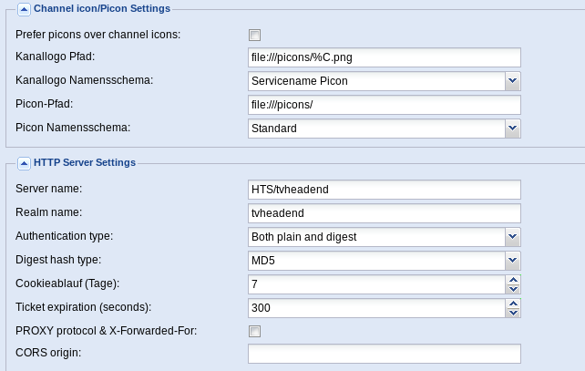

  • Ich habe das schon gefunden. Damals hatte ich auch schon das Problem, aber nur die V4.2 nativ unter Libreelec. Jetzt habe ich den linuxserver/tvheadend-latest.
    Ich habe den oberen Haken entfernt. Der String bei den Channel-Icons war ja schon so. Ich habe den Pfad bei den Picons nicht gelöscht. Außerdem habe ich, wie ein paar posts weiter unten steht die Authentifizierung auf Both Plain und Digest gestellt. Wenn ich im EPG auf der Browserseite vom Server schaue, sind die Picons auch da. Aber in Libreelec einfach nicht.
    Ich habe auch im Libreelec PVR Settings den Teil mit den Picons resettet. Da passiert einfach nichts. Ich hab schon überlegt, ob ich vlt. einfach so ein etwas kaputtes System habe und ich Libreelec einfahc mal neu installiere. Aber eigentlich wollte ich vorher eine saubere Config hinbekommen.

  • In meinem KODI.[definition='1','0']log[/definition] sehe ich folgendes, was mir aufgefallen ist:
    2019-12-07 18:27:19.736 T:139925983164544   DEBUG: ------ Window Init (MyPVRChannels.xml) ------
    2019-12-07 18:27:19.736 T:139925983164544    INFO: Loading skin file: MyPVRChannels.xml, load type: KEEP_IN_MEMORY
    2019-12-07 18:27:19.764 T:139925983164544   DEBUG: CGUIMediaWindow::GetDirectory (pvr://channels/tv/Alle Kanäle/)
    2019-12-07 18:27:19.764 T:139925983164544   DEBUG:   ParentPath = []
    2019-12-07 18:27:19.805 T:139925538207488   ERROR: CCurlFile::Stat - Failed: Couldn't connect to server(7) for http://HTPC/xxx@192.168.199.11:9981/imagecache/2
    2019-12-07 18:27:19.806 T:139925538207488   DEBUG: GetImageHash - unable to stat url http://HTPC/xxx@192.168.199.11:9981/imagecache/2
    Das taucht mehrmals auf mit anderen Zahlen. Vielleicht ist das der Versuch meines PVR-Clients die Bilder zu bekommen.
    So sehen die Settings aus:
