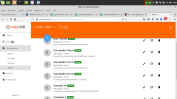

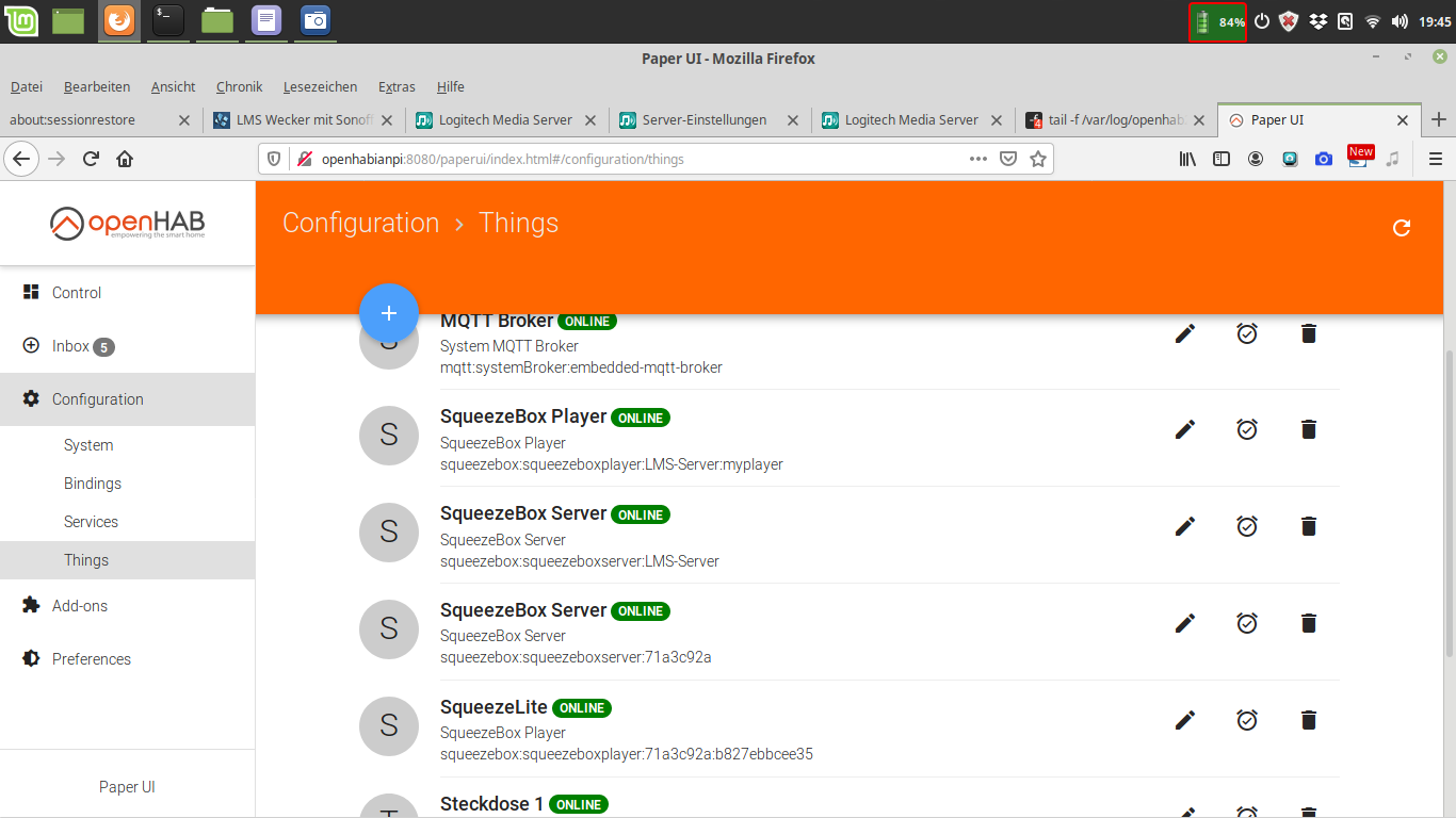

    jetzt paperui öffnen -> "configuration" -> "things". dort siehst du nun den intrag "LMS-Server" welchen du anklickst. nach dem anklicken werden dir alle verfügbaren channels angezeigt.
    oft hast du oben recht auch noch den button "show more" um alle channels sichtbar zu machen.

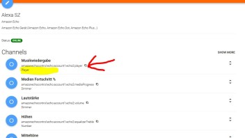

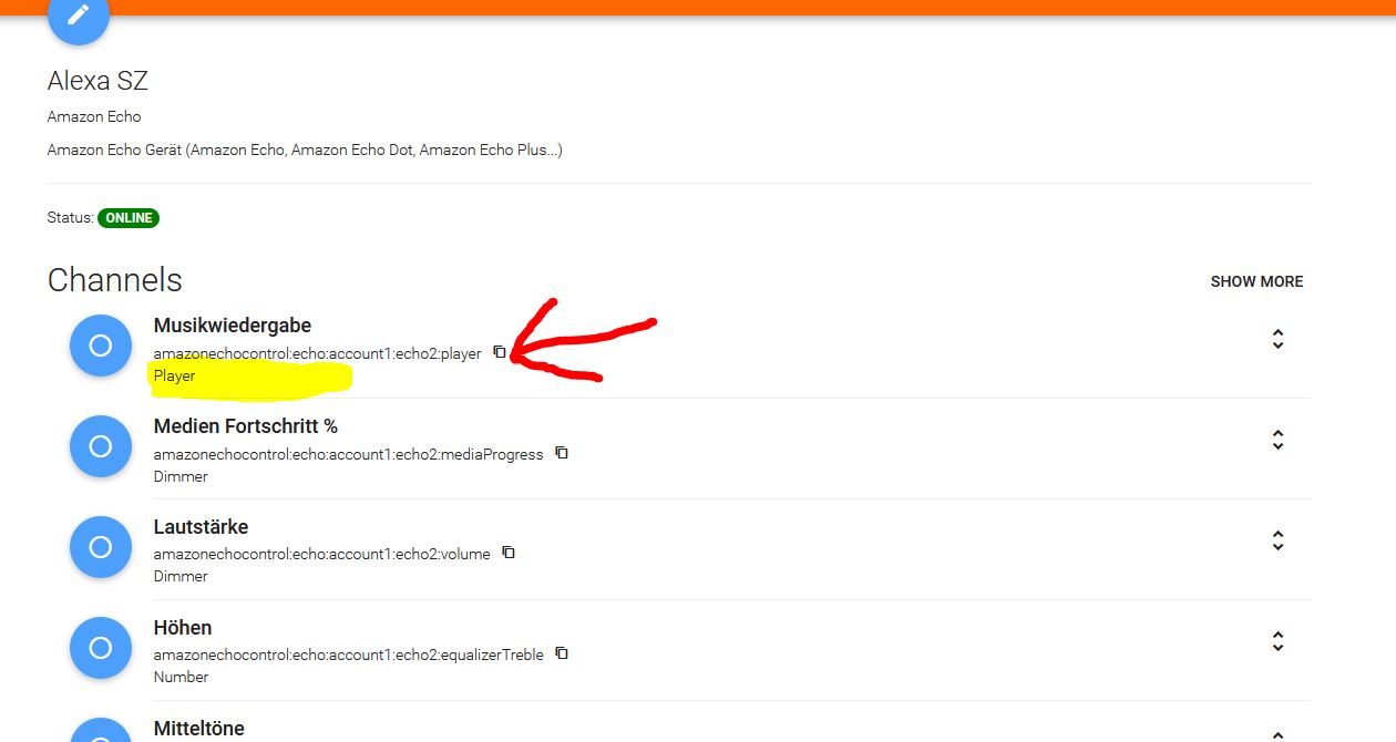

    jetzt zur vorher geöffneten channelansicht in paperui wechseln und den channel raussuchen der "Player" enthält....beispielscreenshot:
    bei diesem bild hab ich den channel farblich hervorgehoben...zusätzlich siehst du dort ein "copy symbol" durch den pfeil gekennzeichnet welches du nun drückst.
    jetzt zur item datei wechseln und den kopierten text zwischen die anführungszeichen bei   {channel=""} einfügen.

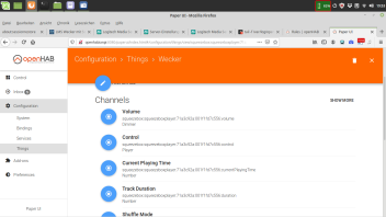

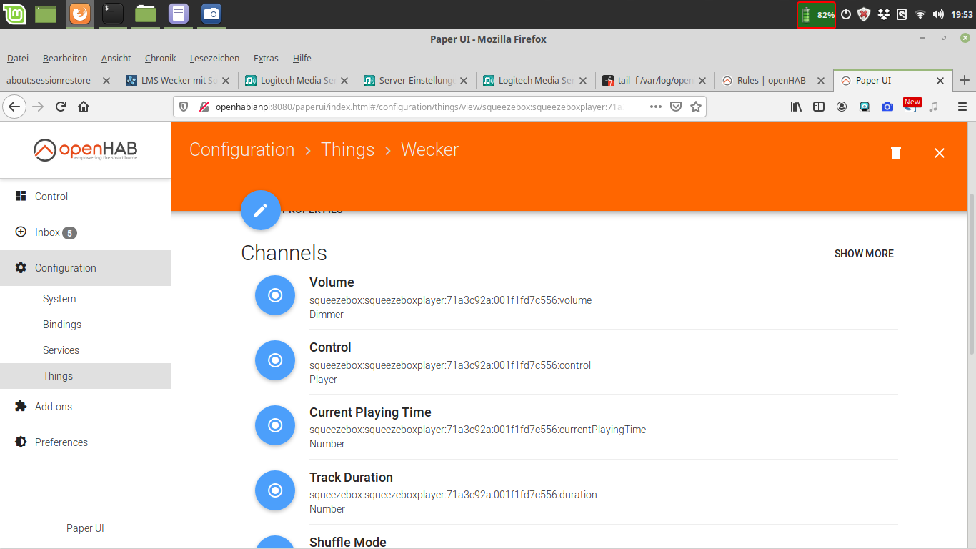

  • So 100% passt deine Anleitung nicht, liegt wohl daran, dass das beim squeezebox Binding anders ist.
    Ich bekomme mittlerweile beim Starten des Weckers
    2019-11-27 19:24:11.872 [vent.ItemStateChangedEvent] - squeezebox_squeezeboxplayer_71a3c92a_001f1fd7c556_control changed from PAUSE to PLAY
  • jetzt kriege ich im [definition='1','0']log[/definition]
    2019-11-27 19:59:49.277 [vent.ItemStateChangedEvent] - LMS_Server_Status changed from PLAY to PAUSE
    2019-11-27 19:59:49.282 [vent.ItemStateChangedEvent] - squeezebox_squeezeboxplayer_71a3c92a_001f1fd7c556_control changed from PLAY to PAUSE
