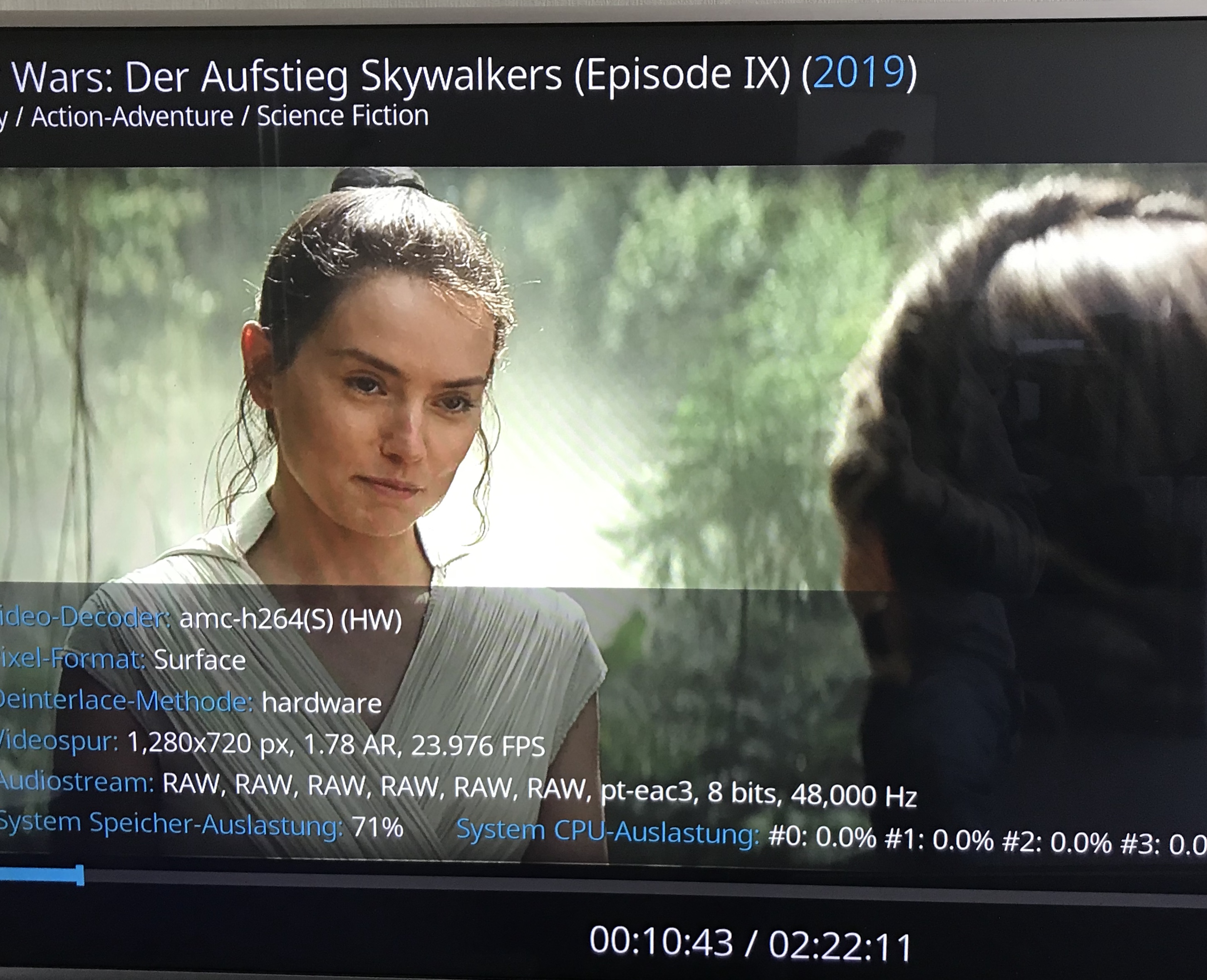

  • So, nun stelle ich fest, bin ich der einzige, der nur Max 720p hinbekommt? Andere sogar 4K? Shield 2019 Pro!

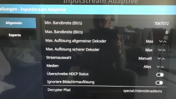

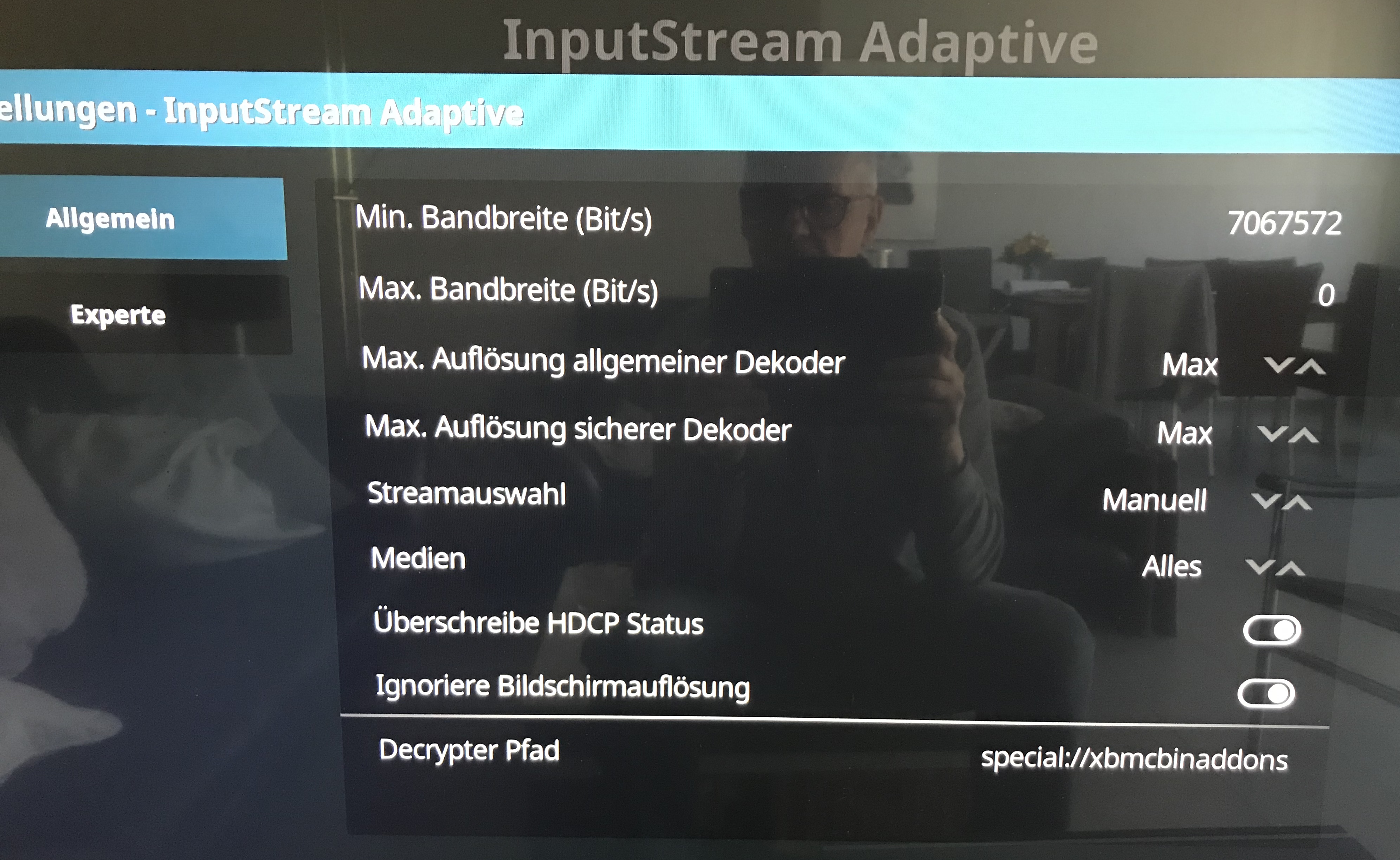

    Meine Einstellungen in Inputadap. 2.4.4:

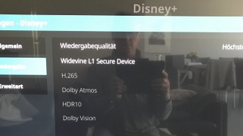

    Und im Disney+

    Was habe ich falsch?
  • Erledigt!
    https://www.kodinerds.net/index.php/Thre…0423#post590423
    Hier hatte @bylderup seine Einstellungen gezeigt, alles angepaßt. Nun laufen alle drei(Amazon, Netzflix und Disney+) in 1080p! Hatte wohl vergessen neue Änderungen zu übernehmen!
