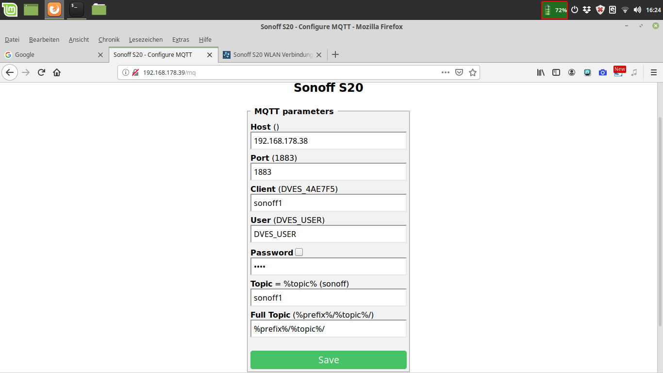

    poste doch mal alle texte deiner openhab items und things. zusätzlich einen screenshot deiner tasmota mqtt einstellungen.

  • das ist dein kompletter code für mqtt in der smarthome.things datei.
    der steuert die steckdose 1 und 2.
    bei der steckdose 2 musst du in tasmota dann bei der mqtt config -> topic "sonoff2" eingeben.
    deine datei mqttbridge.things löscht du bitte (wenn nichts anderes dort drin ist)
    danach neustart
