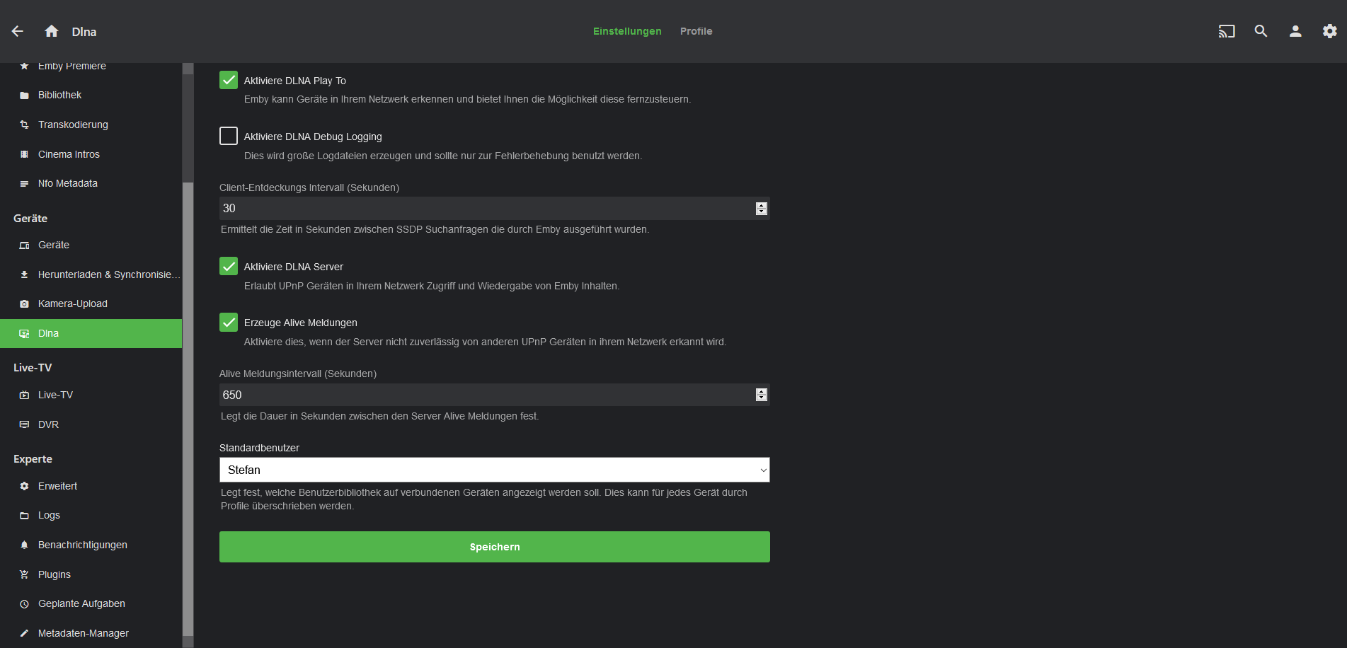

  • Hm, wie greift dein BR Player denn auf die Daten zu? Die meisten können ja auch per UPNP/DLNA zugreifen und wenn man dann nur Video auswählt werden auch nur Videos angezeigt und geladen.
  • SMB oder DLNA, wobei ich beim zweiteren nicht an die Film und Serien Ordner komme. ggf muß ich da auf der Synology noch was freigeben. Den BR-Player ist aber nicht erste prio :) Dafür habe ich mir ja die Shield gegönnt :)
    Also Doch Dein Vorschlag :)
  • Cool, wußte ich nicht :) wo kann man das den einschalten, wenn es nicht schon läuft?
    Wegen der Fanart, versuch macht klug, ich werde das mal mit meiner Variante mal machen, ist das nicht so der bringer, kann ich ja immer noch Deine Variante nehmen :)
