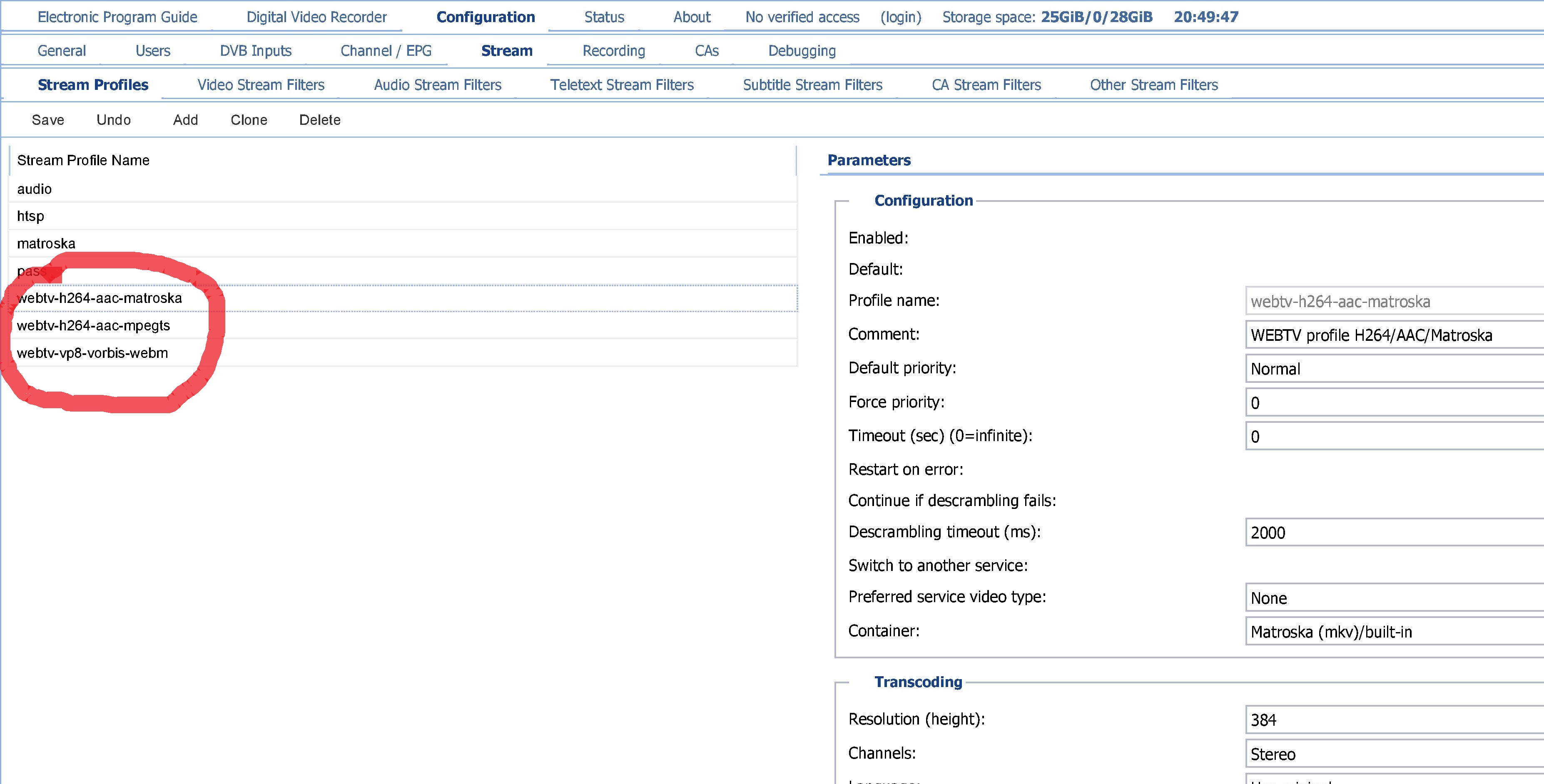

Hast du es schonmal ohne Transcoding versucht?
Schaltet man in den drei Optionen Transcoding aus?
Wenn ja ist der Fehler der gleiche. -

Lass beim Client, z.b Kodi das Feld Profile leer, dann nutzt er das htsp Profil (sofern im webif noch als standart definiert) das ist wie pass, also ohne transcoding, packt dein pi eh nichtIch sehe du hast dich auch auf meiner HP gemeldet bezüglich deines Installations Problemes...., sorry, hatte viel um die Ohren... mittlerweile aber ein besseres Zeitkontigent;)
Ps, wenn du über den Browser ein Video über das Webif startest (wie in deinem Log zu sehen) dann transcodiert er, das könnte zum abschmieren führen, der PI ist möglicherweise zu schwach auf der Brust.

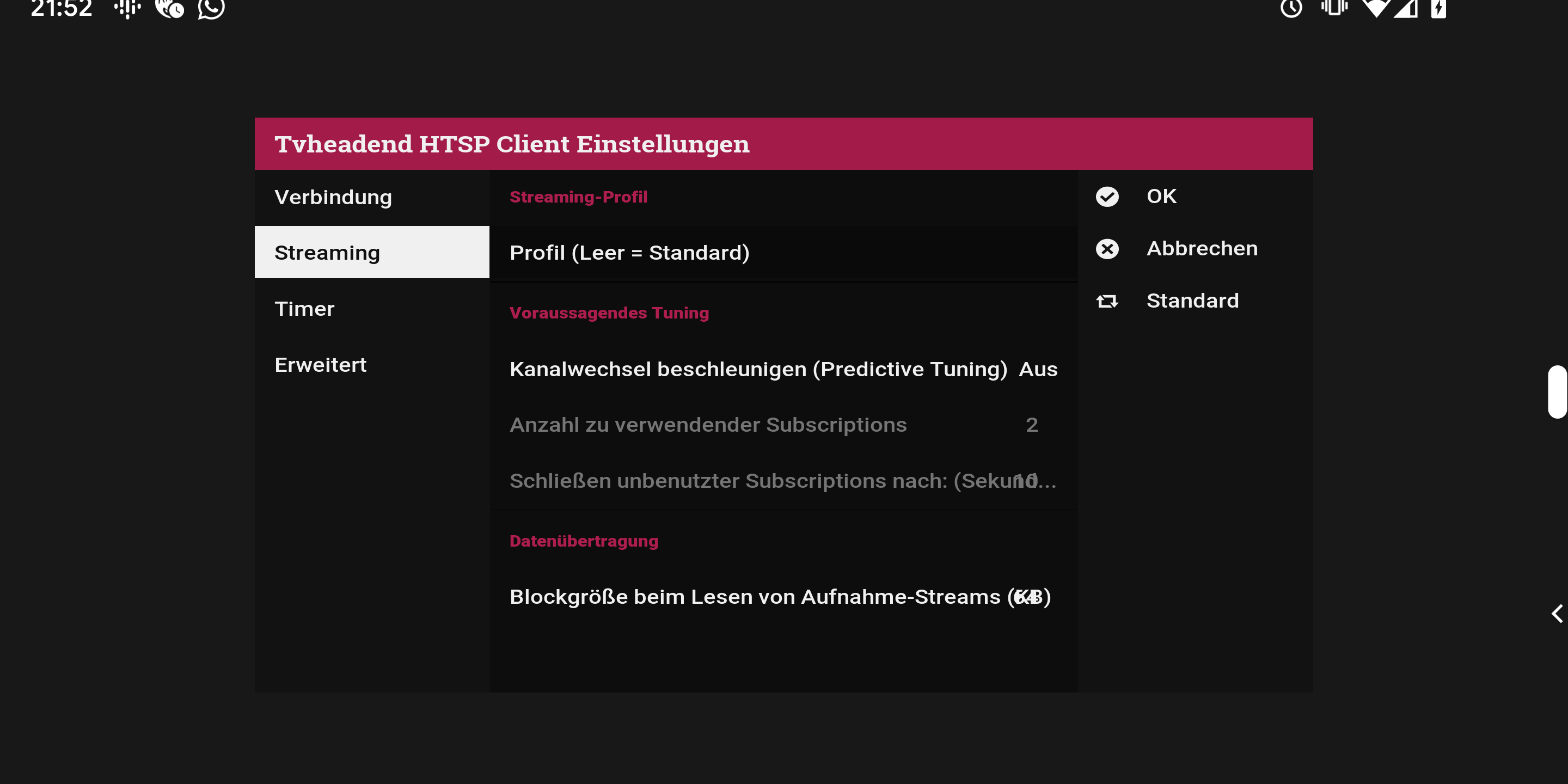

Also in Kodi auf meiner Shield TV sowie auf meinem Handy ist das Profil leer (siehe Anhang) oder meinst du woanders ?
@DeBaschdi auf deiner Internetseite beschreibst du in der Anleitung wie ein Benutzer angelegt wird, dass muss aber nicht gemacht werden um HD+ sehen zu können oder? Den punkt habe ich nämlich gekonnt ignoriert.
Genau, ist das Profil leer , nutzt er das Standart, idr htsp (ohne transcoding)
