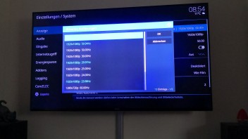

  • Guten morgen,
    Ich habe mal ein Bild angehängt. Und habe nun auf 50hz gestellt. Ist unverändert.
    Komisch ist, dass es ja die ganze zeit ging. Monate lang. Hab diese Einstellungen so, seitdem das mit dieser whitelist kam.
    Kann doch nicht sein, dass es plötzlich net mehr geht. Zumal ich vorher ja auch die 9.0.3 hatte. Also bevor ich das System neu aufgesetzt habe. Und auch nach dem neu aufsetzen hat es ja auch funktioniert.

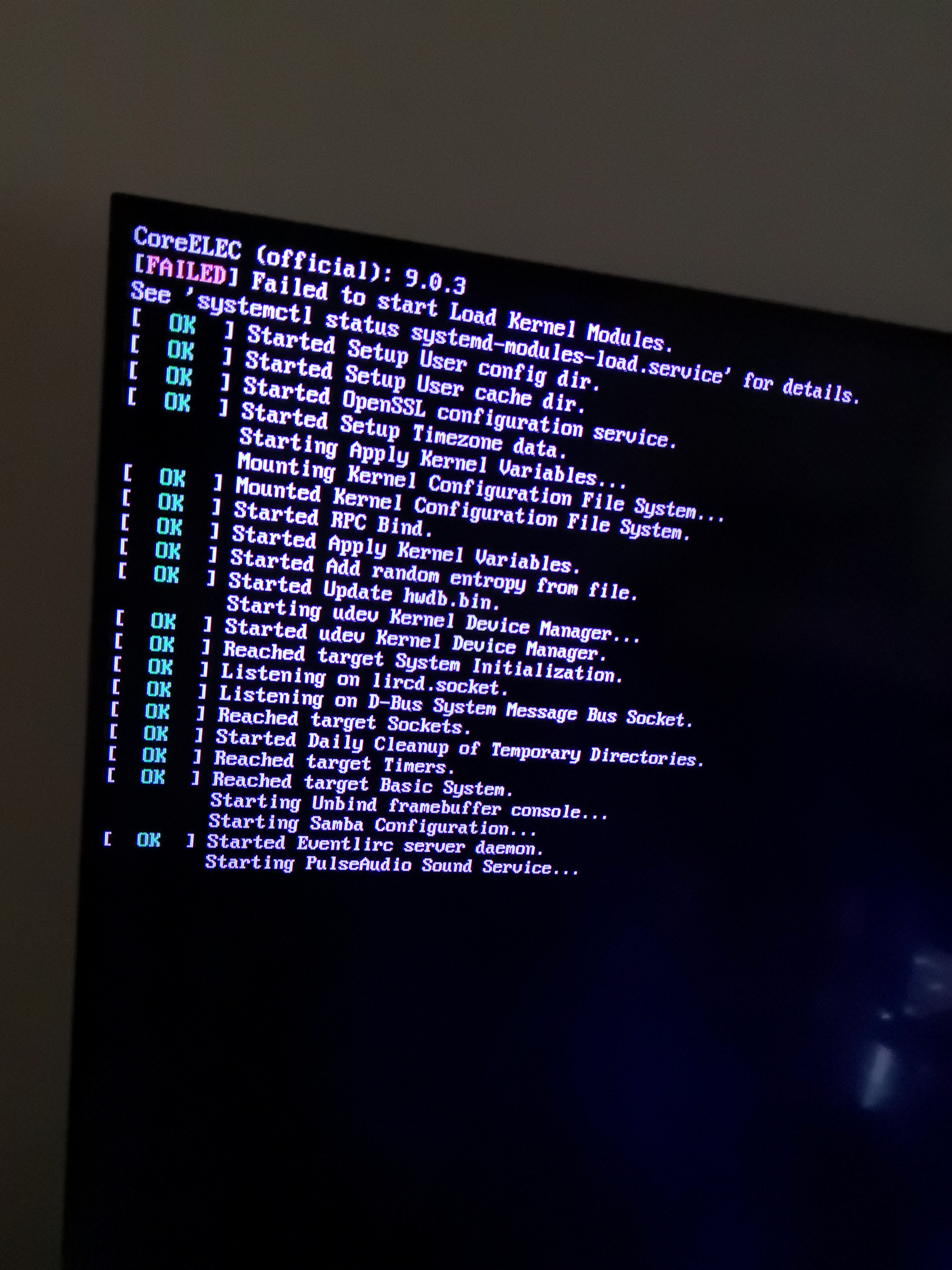

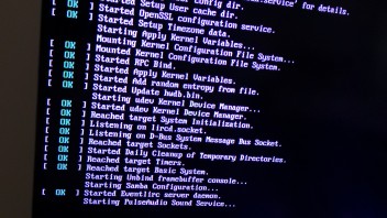

    //edit: habe vergessen zu sagen, dass dieses Problem auch nur auf meinem odroid auftritt. Auf den 2 android Boxen mit ce 9.0.3 läuft alles ganz normal. Die stehen auch auf 60hz und die selben Auflösungen sind in der whitelist an. Jedoch ist mir beim odroid was beim restart aufgefallen. Ich versuche mal ein Bild zu machen
    //edit2: Bild hängt an

    außerdem ruckeln auch manche filme plötzlich. also irgendwas stimmt da wohl nicht am odroid selbst. diese rote fehlermeldung beim booten ist auch neu. diese kommt z.b. bei den android boxen nicht.

    Also ARD HD läuft flüssig, sat1 HD usw und z. B. Fox HD, sky cinema HD ruckeln.
    Habe eben noch mal in die whitelist geguckt. Es fehlen plötzlich viele Auflösungen bzw Herz Einstellungen. Ich habe nur noch 1920x1080 @60hz und @59,94 zur Auswahl. 50hz und 23,xxhz usw fehlen.
    Daran wirds wohl dann liegen?
    //edit: hab heute morgen kodi bzw coreelec neu aufgesetzt. nun ist die rote meldung beim booten weg und alle auflösungen sind da. alle videos und tv funktionieren wieder ruckelfrei.
