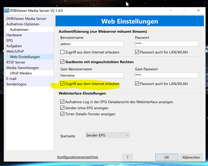

  • Wenn das VPN schon steht brauchst du nur folgende Option im DVBViewer aktivieren, dann ist auch ein Login ausserhalb des eigenen Subnetzes drin.
    In dem Fall hab ich nur dem Gastnutzer Rechte gegeben.
    In der DVBViewer App (oder halt im Kodi Addon) gibts du die interne IP Adresse deines DVBViewer Servers aus.
    Erfahrungsgemäß brauchst du auch nur rund 11 Mbit für einen HD Sender an Upload. Und im Notfall beherscht DVBViewer auch Transcoding.

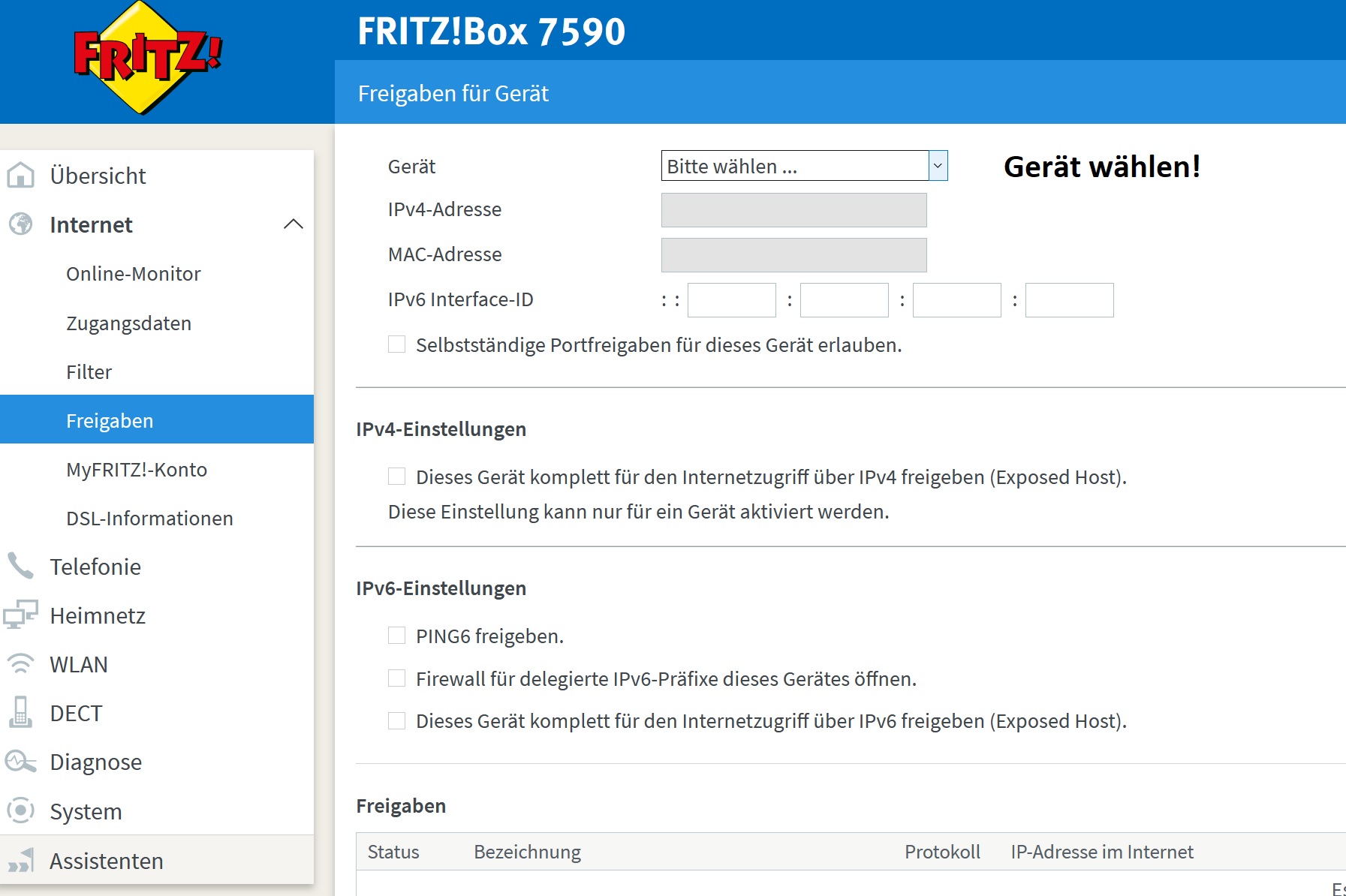

    Die VU+ erlaubt ja auch den Zugriff von extern, genauso wie der DVBViewer. Dann müsste ich doch eigentlich "nur" einen Port öffnen. Zumindest temporär für die Zeit des Urlaubs.
    MyFritz fungiert dann ja wie DynDNS. Nur habe ich noch keine Möglichkeit gefunden, wie ich den Port umbiegen kann bei einer MyFritz-Freigabe :(
  • In der Fritz box auf folgende Seite: Unter Gerät wählen taucht die VU+ bei mir als vulose auf
