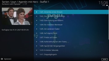

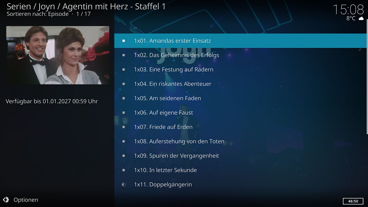

  • Kurze Frage: Warum laufen denn die ganzen Serien und oft auch Filme in dem Addon nicht. Beispielsweise gibt es in den jeweiligen Mediatheken wie z.B. von Kabel 1, Pro Sieben Maxx, etc. Serien wie z.B. Futurama, Agentin mit Herz, etc. die ich in Kodi nie zum laufen bringe. Es kommt auch keine Fehlermeldung. Es sieht aus als würde der Stream starten, dann dauert es ca. 3 Sekunden und man wird wieder in das Menü zurückgeworfen. Komischerweise laufen diese Serien unter Verwendung der Joyn App auf meinem LG TV. Liegt das ggf. an Einstellungen des Inputstream Adaptive o.ä.?
  • Welches Betriebssystem auf welcher Hardware?
    Denke mal...für soetwas wäre wohl ein Kodi Debug LOG sinnvoll.

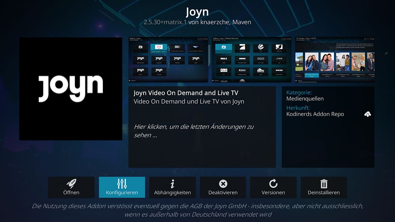

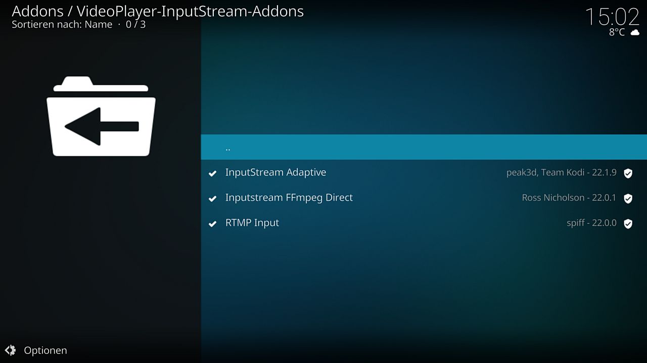

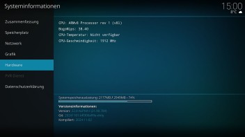

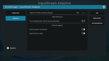

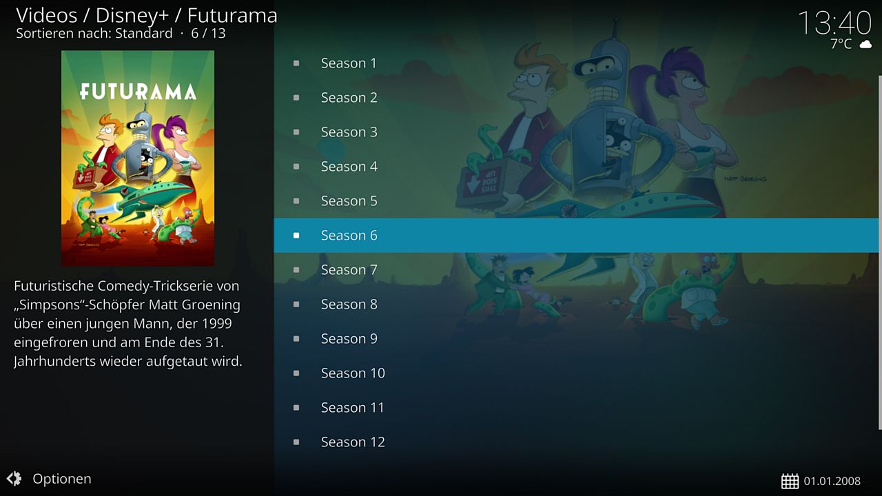

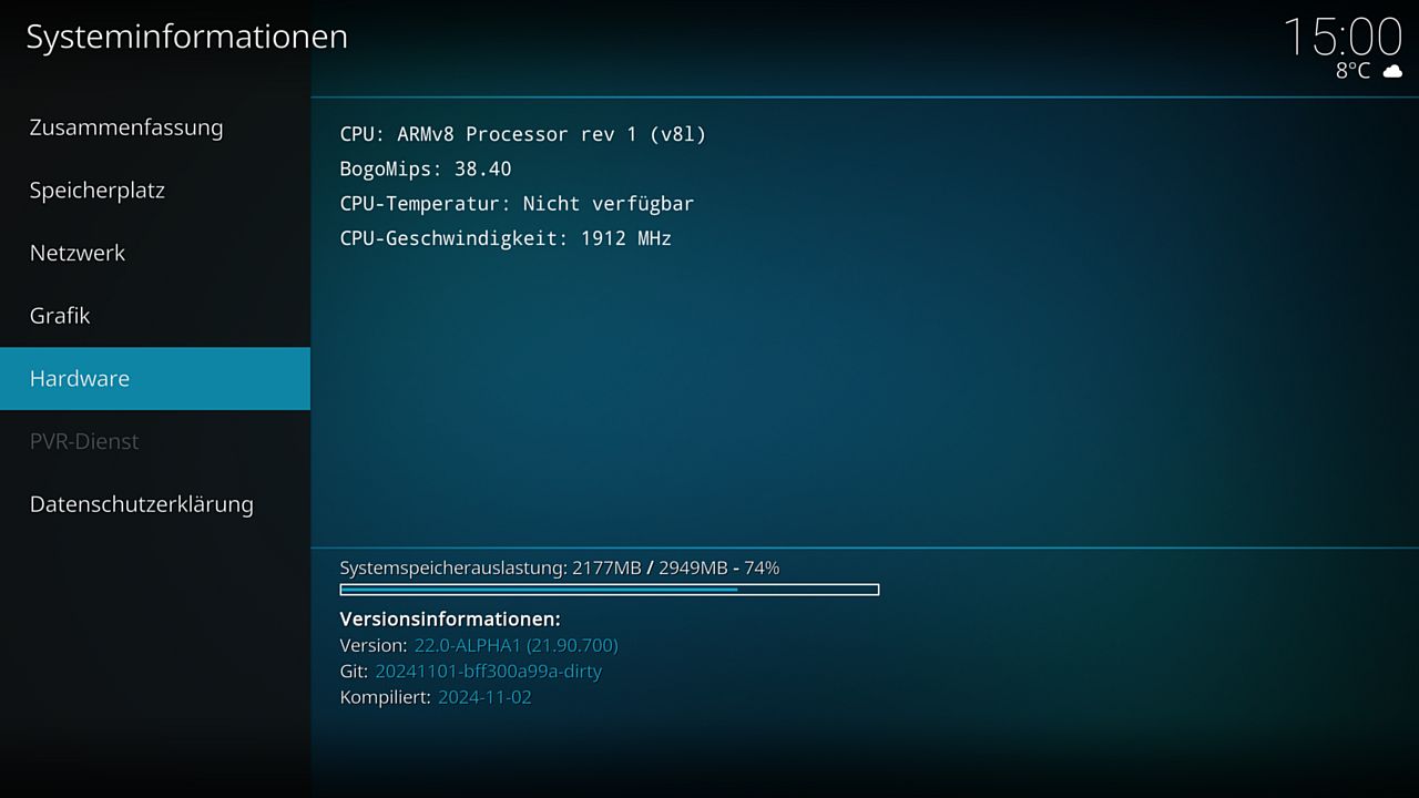

    Hier mal ein paar Screenshot von der
    Nvidia Shield TV 2015 (Android TV 11)
    Kodinerds 22 Piers Alpha
    InputStream Version 22.1.9
    Joyn Version 2.5.30+matrix.1
    Ohne Account
    Serie:
    Videos /Joyn/Serien/TV-Kult/Agentin mit Herz
  • Also die Widevine Updates werden bei mir immer automatisch inittiert. Ich denke nicht das dies die Ursache ist, da bin ich aktuell.
    Welches Betriebssystem und Kodi(nerds) Version auf welcher Hardware?
    Widevine Updates ...da bin ich aktuell. - Was ist da denn nun bei dir vorhanden?
    Mit oder ohne Account?
    Hier mal ein paar Screenshot von mir über Kodi Omega.
  • Es geht mir ja um das Prinzip bzw. Die Funktionsfähigkeit des addons. Futurama war ja nur ein Beispiel. Scheint also ein generelles Thema zu sein. Finde es halt komisch, das manche Inhalte komplett random zu sehen sind und manche nicht. Z.b. Baywatch hat funktioniert. Keine Ahnung was da dahinter steckt
